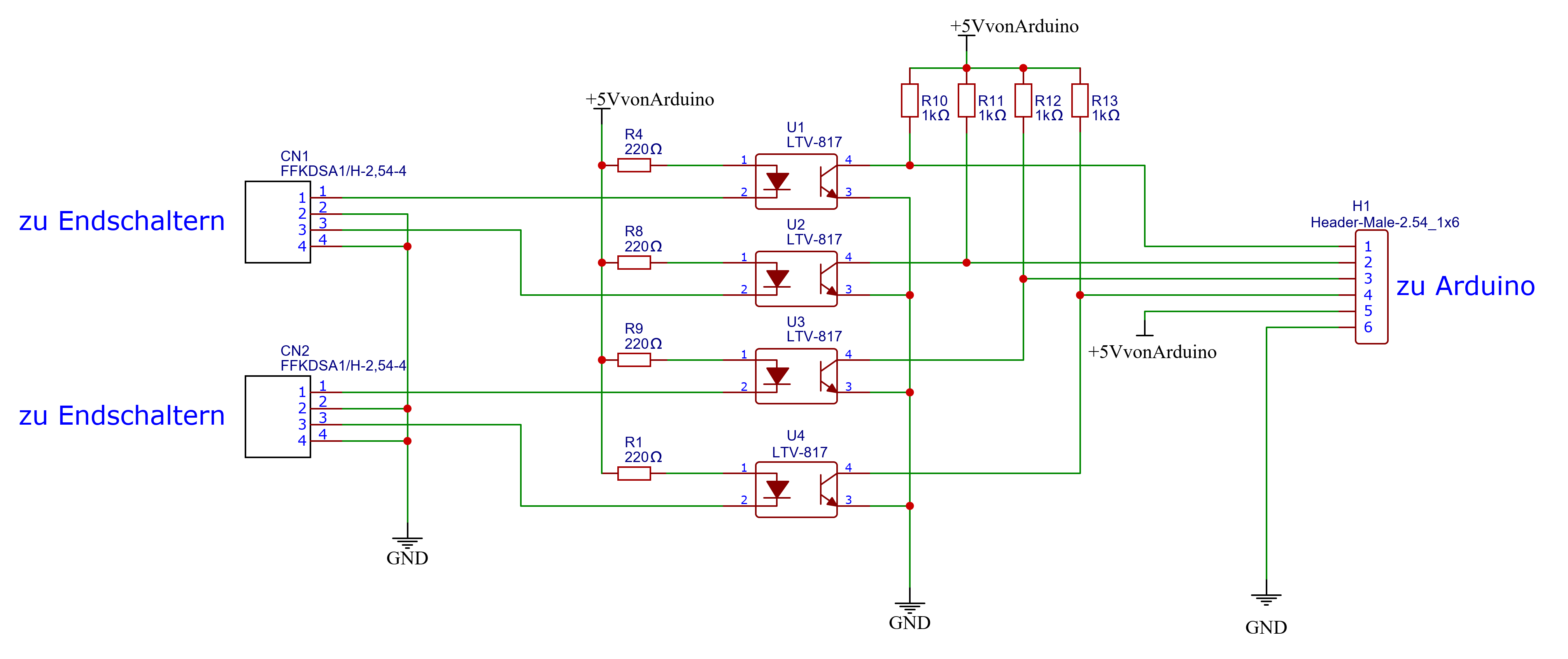

ich habe eigenen Lasergravierer gebaut, gesteuert über ARDUINO UNO mit
GRBL. Maschine hat Endschalter in X, Y und Z-Richtung sowie ein
Probe-Eingang.
X und Y haben angeschlossene mechanische Sprungkontakte als NC, Z und
Probe sind Klemmen und die NC-Kontakte werden nur bei Bedarf montiert.
Die Steuerung sitzt in einem Extra-Kasten, von Maschine getrennt. Für
Betrieb wird Maschine mit Steuerung über ein Kabel verbunden. Leider
bekomme ich, sobald die Maschine eingeschaltet wird und die
Schrittmotoren Spannung bekommen Fehlermeldungen dass die Endschalter
ausgelöst haben. Die Signale bekomme ich über X- und Y-Schalter rein, Z
und Probe sin soweit OK, es sei dem, die werden auch angeschlossen.
Ganze Fehlersuche zeigt dass es über die EMV-Einstreuung in die Adern
passiert, Oszilloskop-Messung bestätigt es, dort sind Spannungsspitzen
drin.
Ich habe dazwischen eine Schaltung mit je einem Optokoppler pro
Eingang geschaltet, trotzdem kommen die Fehler. Scheinbar reicht die im
Kabel erzeugte Spannung um den Optokoppler "schalten" zu lassen.
Verwendung mehrerer Kabel fällt aus, wird irgendwann unhandlich.
Meine Frage: lässt sich die Schaltung irgendwie verbessern oder
erweitern dahingehend, dass an der Eingangsseite, da wo es zum
Kabel/Maschine/Schaltern geht die induzierte Spannung "runtergedrückt
wird. Eine LED? Andere Optokoppler?
Hat jemand Ideen oder Vorschläge?
Vielen dank voraus und schönen Samstagabend noch!
Gruß, Nico

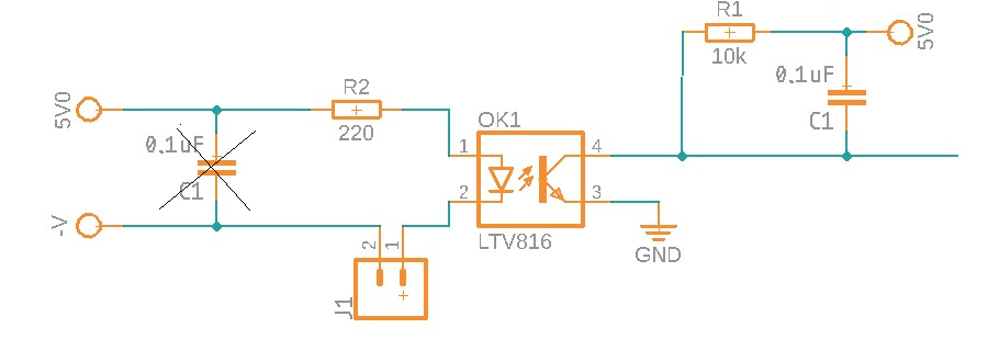

Die 100nF's hatte ich nicht am ARDUINO dran sondern am Eingang des
Optokopplers (zu den Schaltern hin). Leider ohne merklichen Erfolg: laut
Oszi sind zwar die Spitzen kleiner geworden, aber trotzdem kommen
Signale am Arduino-Pins an.
von Otto K. (opto_pussy)
Die langen Leitungen dürfen nicht von den Optokoppler-Transistoren quer
durch die Werkhalle zum Arduino geleitet werden. Es muss genau umgekehrt
sein, die lange Leitung muss von den Endschaltern durch die Werkhalle
durch zu den LEDs von den Optokopplern geführt werden und dann von den
Transistorausgängen auf kurzem Wege zum Arduino.

von Hannes J. (pnuebergang)
Nico schrieb:
> Alle
> Minus-Potentiale habe ich ... miteinander verbunden.
Das ist der Fehler bei Optokopplern. Warum weigert sich die
Arduino-Blase so hartnäckig zu verstehen wie man Optokoppler verwendet
(und wann)?
von Michael B. (laberkopp)
Nico schrieb:
> Scheinbar reicht die im Kabel erzeugte Spannung um den Optokoppler
Nein.
Das musste über 5mA in die Leitungen pumpen.
Selbst wenn du Hin- und Rückleitung (Masse und Signal) zu den Tastern
nicht in einem Kabel führst sondern getrennte Wege einer linksrum der
andere rechtsrum um die Fräse gehen lässt, wird das nicht so viel
einkoppeln.
Die Schaltung an sich ist in Ordnung, sogar die Widerstandsverhältnisse
passen zu dem Optokopplertyp, und selbst wenn du 1k parallel zu jeder
Optokoppler-LED und 1nF parallel zu jedem Optokoppler Transistor
schaltest werden die Störungen nicht weggehen.
Weil sie woanders her kommen  vermutlich über die Masseleitung
induziert.
Hast du das Gestell der Fräse an Masse gelegt, nutzt du gar das Gestell
der Fräse als Masserückführung der Endtaster ?
von Uwe (uhi)
Ich bin ein Fan von "Messen - Verstehen - Korrigieren". In dieser
Reihenfolge.
Mit dem Oszi folgende Fragen klären:
1. Im Fehlerfall, ist die Kathode des Optokopplers auf 0V und geht
sporadisch höher? Oder liegt sie auf 3V und geht sporadisch gegen 0 oder
negativer?
2. Wie sieht die Störung am Kollektor des Optokopplers aus? Positive
oder negative Nadeln?
3. Wenn mit dem Oszi die Masse und die 5V gemessen werden, sind die
ruhig? (Um auszuschließen, das Oszi wegen Masseschleifen Unsinn
anzeigt.)
von M.A. S. (mse2)
Hannes J. schrieb:
> Nico schrieb:
>> Alle
> (und wann)?
Vermutlich weil elektrotechnisches Grundlagenwissen unter den
Arduinoianern realtiv dünn gesät ist.
Nico schrieb:
> Maschine hat Endschalter...
Nico schrieb:
>> Mal wieder ein prima Beispiel für überflüssige Optokoppler.
> Verstehe ich nicht. Diese Optokoppler-Schaltung wird von GRBL-Projekt
> empfohlen, wenn die Endschalter verwendet werden....
Nun:
- Sind die Endschalter denn nicht potentialfrei?
- Wenn ja: wozu dann per Optokoppler noch eine Potentialtrennung?
- Und warum diese Trennung dann durch Verbindung der Massen der beiden
Seiten dann wieder aufheben?
Eine Reihe von Sinnlosigkeiten, so ist das gemeint.

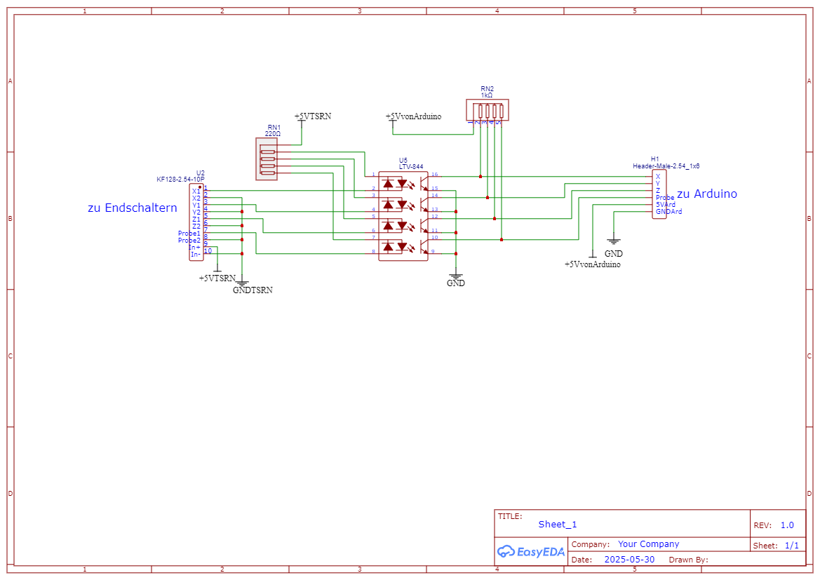

von Carsten-Peter C. (carsten-p)
Moin,
ich habe bei meinem Selbstbauplotter gute Erfahrungen mit der Trennung
vom Steuerteil und dem Leistungsteil gemacht. Wenn Du die Endschalter
mit der Versorgungsspannung der Motore speist (24V ?) und die Massen
trennst, könnte die Empfindlichkeit sinken. Dafür brauchst Du allerdings
zwei Netzteile. Ich bevorzuge es auch, mit dem OK das Signal zum Arduino
nach 5V zu ziehen also R10 und U1 zu tauschen.
Geuß
 Carsten
von Manfred P. (pruckelfred)
So, und nur so, machen Optokoppler Sinn. In dem Fall würde man die
Motorversorgung vor den Endschaltern vielleicht noch zusätzlich per
Widerstand und Elko etwas putzen.
> Dafür brauchst Du allerdings zwei Netzteile.
Ja, und wenn nicht, macht ein Optokoppler keinen Sinn.
Das dürfte egal sein, Taster / Schalter nach GND sind üblich. Wichtiger
ist, das einigermaßen niederohmig zu gestalten und nicht nur die
internen PullUps des µC (um geschätzte 50kOhm herum) zu nutzen.

von Nico (nico99)
Guten Morgen zusammen!
Ich muss mal über Alles nachdenken, werde auf jedem Fall die
Eingangsseite der Optokoppler trennen und über eigene Stromversorgung
laufen lassen.
> Moin,
Ich habe 4 Netzteile drin: je eins für Stepper, Laser, Arduino und
Lüftung
> negativer?
> anzeigt.)
zu 1: nein
zu 2. positiv
zu 3. ruhig
Danke für Erklärung, werde ich überarbeiten.

Andreas S. schrieb:
> Schau Dir auch dass mal an:
> https://github.com/gnea/grbl/issues/1030
Schon beim Eröffnungspost "First option:" wird einem ganz komisch. In
dem Moment, wo der Schalter schließt, bekommt die LED des Optokopplers
erstmal einen übergebraten, weil der Strom aus dem voll aufgeladenen
Kondensator nur durch Leitungs- und Kontaktwiderstand, also ziemlich
ungebremst, einen kräftigen Peak erzeugt.
Wenn man einen Optokoppler mit einem Vorwiderstand von nur 220 Ω an 5V
betreibt (-> 17mA), ist das in Anbetracht des zu steuernden Stromes von
0,5mA außerdem maßlos überzogen und schlängt wegen NC-Tastern nur
unnötig auf die Lebensdauer der LED.
Die erste Option ist keine Option und die zweite schlecht dimensioniert.
von Andreas S. (bastelmax)
Ich habe dass auch anders dimensoniert - mir ging es nur um den Hinweis
auf die zweite (isolierte) Spannungsversorgung.
Auch ohne C,s an irgendeiner Stelle läuft dass bei mir schon seit
letztes Jahr super stabil und zuverlässig.

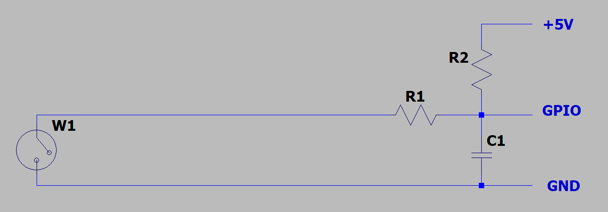

von Thomas S. (Firma: Chipwerkstatt) (tom_63)
Man könnte es natürlich auch so machen, wie im Anhang.

Jeder Ein- und Ausgang sollte daher mittels RC Tiefpässen und
Transientschutzschaltung nur so viel Bandbreite aufweisen, wie zur
Funktion der Schaltung unbedingt notwendig ist. Richtig bemessene RC
Tiefpässe an den Eingängen helfen fast immer Wunder.

von Nico (nico99)
> was sollen die Endschalter eigentlich bewirken?
Falls ich mich irgendwo in der Software vertan habe und der Laser gegen
Rahmen fährt so wird Programm unterbrochen,  die Motoren sowie Laser
über ARDUINO abgeschaltet.
Klaus S. schrieb:
> Also entweder sind die angegebenen Widerstände einen Faktor 1000 größer
> oder es liegt ein massives Ground-Problem mit den Motorströmen vor oder
> eins der Signale hat Kontaktprobleme.
nichts davon kann ich feststellen.
Nein. Motoren sowie Endschalter sind alle gegen Rahmen isoliert
aufgebaut (Die Verfahrwagen sind aus PVC, Motor treibt ein Zahnriemen
aus Gummi an).
Die Messungen der Bauteile gegeneinander und Rahmen zeigen keine
Verbindung.
von Mani W. (e-doc)
> Verbindung.
Die Versorgung der OK erfolgt laut Schaltplan aber vom Arduino,
also nicht potentialgetrennt...
von Nico (nico99)
Ja, das stimmt, das werde ich überarbeiten. Mit der Messung der Bauteile
gegeneinander habe ich die Aufbauten am Rahmen gemeint, Motoren gegen
Rahmen usw.
Innerhalb der Steuerung ist es so aufgebaut, dass alle
Minus-Potentiale/GND's miteinander verbunden sind, nach ein Paar
wirklich guten Erklärungen im Thread leuchtet es mir ein dass es beim
Optokoppler so blöd ist, da ich ja die Trennung des Potentials
