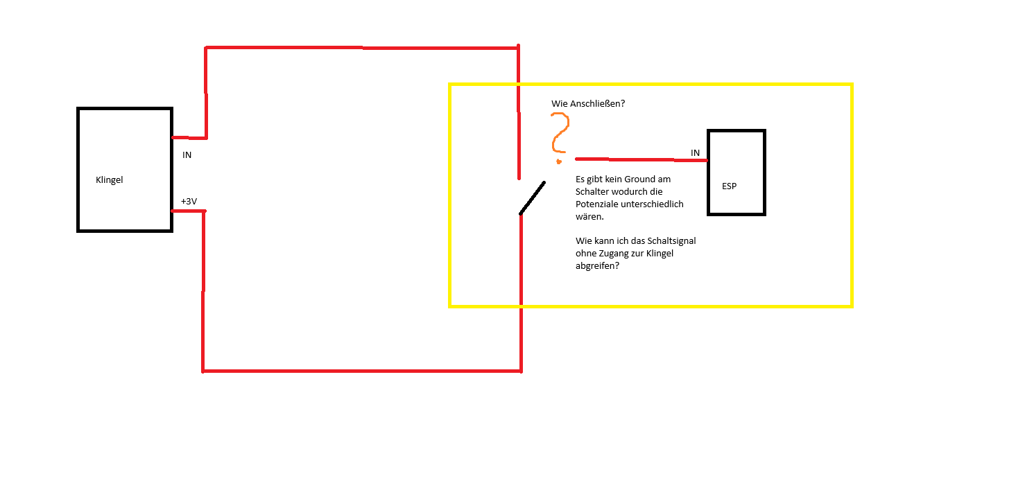

Hallo liebe Experten,
ich hoffe mir kann jemand weiterhelfen.
Ich habe einen ESP32 am Taster meiner Türklingel sitzen. Diesen möchte
ich nun auch gerne nutzen um das Klingelsignal zu erkennen.
Das Problem: Ich habe keinen Ground am Klingeltaster, sondern nur eine
+3V Zuleitung von dem Gong. Bei Schließen des Klingeltasters wird ein
Eingang am Gong auf +3V gezogen. Dies führt zum eigentlichen Klingeln.
Ich gehe davon aus das der Eingang bei offenem Schalter durch einen
Pull-Down auf GND gezogen wird.
Mein ESP hat jetzt aber durch eine getrennte Stromversorgung ein anderes
Potenzial für GND und ich würde gerne einen Weg finden, wie ich trotzdem
das Schließen des Schalters ermitteln kann.

Vielleicht kannst du einen Optokoppler verwenden, dessen Sender seinen
Strom über den Taster bekommt.

Für den Optokoppler brauche ich doch auch das GND der Klingel, oder?
Also GND und das Signal des Tasters. GND habe ich leider nicht am
Klingeltaster liegen, wo ich den Optokoppler benötigen würde.
Vielleicht habe ich das aber auch falsch verstanden.
von Mario M. (thelonging)
Sollte die Spannung am Eingang des Gongs nicht über 3,6 V liegen, kannst
Du den Eingang des ESP einfach parallel schalten. Sonst legt man den
Klingeltaster an den ESP-Eingang und steuert den Gong über einen
Transistor an. Wenn die Leitung zum Klingeltaster lang ist, sollte man
eine Schutzschaltung am ESP-Eingang einplanen.

Beim Drücken bekommst du über dem Taster einen Spannungssprung von 3V.
Den könntest du kapazitiv abgreifen und mit dem ESP auswerten.

Verbinde den IN-Eingang des Gong mit GND des ESP32 und die +3V des Gong
über eine Schutzschaltung mit einem Eingang des ESP32.
Taster gedrückt = L, Taster offen = H.

Dann wäre es besser, vor dem Taster einen Shunt einzuschleifen und den
Stromfluß zu detektieren.
von Nemopuk (nemopuk)
Ich würde den ESP potentialfrei mit Strom versorgen und direkt parallel
zu Taster schalten.

1. In der Skizze ist keine Stromversorgung der Klingel zu erkennen. Wo
befindet sich diese?
2. Du schreibst, die eine Zuleitung zum Taster läge auf "+3V".+3V
wogegen?
LG, Sebastian

Entweder (natürlich mit Vorwiderstand) parallel zum Taster oder
alternativ in Reihe zum Taster.
Das Problem ist nur: in beiden Fällen änderst du durch den Optokoppler
massiv das Verhalten der Tasterschaltung der Klingel, was dazu führen
kann, dass sie schlicht nicht mehr als solche funktioniert.
Benutze einfach mal die Strommessung eines Multimeters, um den Taster zu
überbrücken. Wenn man weiß, welcher Strom dann fließt, kann man grob
beurteilen, ob der Ansatz mit einem Optokoppler überhaupt zielführend
ist.

von Justin L. (justin_l)
Hallo zusammen, der "Troll" antwortet nun ^^
Es gab leider einiges zu tun und ich konnte mich bisher noch nicht mit
euren umfangreichen Impressionen beschäftigen. Ich bedanke mich jedoch
für die vielen Antworten.
Zunächst einmal möchte ich ein paar Unklarheiten beseitigen.
1. Der Gong (Klingel im Schaubild) hat natürlich einen GND, welcher aber
intern liegt und nicht von außen erreichbar ist.
2. Der Gong ist, wie schon richtig vermutet wurde, batteriebetrieben.
Dementsprechend sind Lösungen, die dauerhaft Leistung benötigen
ungeeignet, solange diese merkbar die Batterielaufzeit verringert.
3. Wie komme ich auf 3V? Indem ich die Hinführung zum Taster und die
Rückführung gegeneinander messe. Wenn ich mit der Annahme des Pull-Downs
richtig liege, sollte ich damit gegen GND messen. Es könnte natürlich
auch sein, dass es genau invertiert ist und durch den Taster der Input
am Gong auf GND gezogen wird (Also durch einen Pull-Up). Hier wüste ich
aber nicht wie ich das ohne Schaltbild herausfinden kann. Sollte aber
bzgl. der Aussage mit den 3V keinen Unterschied machen.
Um sicherzugehen, dass es wirklich 3V sind, habe ich nochmal gegen den
tatsächlichen GND (also innerhalb des Gongs) gemessen.
Was ich nicht wissen kann ist wie stabil die 3V wirklich sind, weil das
unter Umständen vom Batterieladestand abhängen kann. Aber es scheint
zumindest irgendeine Schaltung dazwischenzuliegen, weil die
Gesamtspannung der Batterien aktuell bei über 5V liegt.
Rainer W. schrieb:
> Musst du jederzeit den Status des Taster abfragen können (Länge eines
> Tastendrucks) oder reicht es, das Drücken zu erkennen?
Es reicht den Tastendruck zu erkennen
> zu Taster schalten.
Wie versorge ich denn einen ESP potentialfrei mit Strom?
Ich fasse einmal die bisherigen Vorschläge zusammen, so wie ich sie
verstehe:
1. Optokoppler parallel zum Taster.
Dies würde bedeuten, dass der Optokoppler dauerhaft aktiv ist, wenn der
Taster offen ist. Damit hätte ich einen dauerhaften Energieverbrauch.
Hier wäre nur die Frage ob dieser überhaupt bemerkbar wäre.
2. Optokoppler in Reihe hinter dem Taster.
Dies würde bedeuten, dass der Optokoppler nur aktiv ist, wenn der Taster
betätigt wird, hat aber zur Folge, dass die Spannung sich verändert und
damit nicht garantiert werden kann, dass der Gong noch auslöst.
In beiden Fällen steht auch noch die Frage aus, ob überhaupt genügend
Strom für den Optokoppler fließt, bzw. wie groß der Widerstand ist. Ich
habe mal ein Multimeter dazwischen geklemmt und dieses zeigt mir 0.5 mA
an. Allerdings löst auch hier schon der Gong nicht mehr aus.
3. Ich verbinde den ESP ohne Trennung parallel zu dem Taster.
    Worauf muss ich hier achten, kann ich das einfach so wie im
Vorschlag von Andrea B.
(stromteam) verbinden?
Rahul D. schrieb:
> Der OP scheint recht wenig Ahnung von Elektrotechnik zu haben.
Korrekt, ein tiefes Verständnis fehlt mir leider, ich gebe aber mein
Bestes dazuzulernen.
Vielen Dank für eure Hilfe!

Zu 3. einen 100 pF zwischen ESP32 und den 3V Kontakt klemmen. Der IN
Kontakt wird nicht verbunden.
Dann einen der Touchpins konfigurieren und dir mal im Serial Plotter die
Schwelle anschauen.
In Arduino sind das
T0 (GPIO 4)
T3 (GPIO 15)
T4 (GPIO 13)
T5 (GPIO 12)
T6 (GPIO 14)
T7 (GPIO 27)
Nur so eine Hirngespinst (ungetestet):
Du könntest über Kondensatoren an den Taster gehen. In dem Moment, wo
der Taster gedrückt wird, bricht über dem Taster die Spannung zusammen
und entsprechend sollte man einen Puls bekommen (Dauer abhängig von R3),
den man auswerten könnte.
Die Details hängen davon ab, wie deine Klingel wirklich geschaltet ist.
Man wäre allerdings gut beraten, sich die Sache mit einem Oszi
anzugucken.
Manfred P. schrieb:
> Kann es sein, dass Dir jegliche Grundlagen fehlen? Das ist alles
> Quatsch, weil die Leitung zum Taster keinen verwertbaren Strom liefert.
> Die ist recht hochohmig und sobald Du da eine Last anklemmst, wird der
> Gong zum Dauerdudler. Etwas in Reihe zum Taster wird auch in die Hose
> gehen, weil kaum Strom fließt und die Spannung gering ist.
Die Methoden 1 und 2 habe ich ja bereits in Frage gestellt. Es wurde
hier aber diskutiert und habe ich deshalb aufgenommen.
Manfred P. schrieb:
> Ich sehe nur einen Weg: Der Klingeltester wird vom Gong getrennt und
> direkt an den ESP geklemmt. Ein Ausgang des ESP steuert den Optokoppler,
> oder besser ein Kleinrelais, was dann der Taster am Gong ist.
Stimmt den Weg habe ich vergessen. Dies ist aber für mich nicht
zuverlässig genug. Wenn der ESP mal den Geist aufgibt, würde die Klingel
nicht mehr funktionieren.
Das klingt schonmal sehr interessant. Ich werde mir die Schaltung
nochmal im Detail ansehen. Danke :)

von Rainer W. (rawi)
Justin L. schrieb:
> Dies ist aber für mich nicht zuverlässig genug. Wenn der ESP mal den
> Geist aufgibt, würde die Klingel nicht mehr funktionieren.
Den ESP braucht man gar nicht daran zu beteiligen. Nur die
Stromversorgung müsste zuverlässig genug vorhanden sein.
Christian M. schrieb:
> Der "Pulldown" bzw. der Strom bei gedrücktem Taster ist ja nach wie vor
> geheim...
Justin L. schrieb:
> Ich habe mal ein Multimeter dazwischen geklemmt und dieses zeigt mir 0.5 mA
Ich denke mal ich sollte das Geheimnis damit schon gelöst haben.
von Rahul D. (rahul)
>> geheim...
Der Strom ist doch eh egal, wenn man keinen Optokoppler an der Stelle
verwenden will (weil der die Batterie leer saugen / unnötig Energie
verplempern würde).
Die Schaltung von Rainer
sieht doch schon mal gut aus.
Was heißt "dazwischen geklemmt". Das Multimeter im Strommessbereich soll
den Taster überbrücken. Jedes Mal, wenn man den Taster derart
überbrückt, muss es klingeln. Eventuell muss man in einen
unempfindlicheren Messbereich schalten, damit der Spannungsabfall über
dem Multimeter nicht zu hoch wird.
Das hab ich getestet, ist 'ne schöne Antenne! Auf den Taster reagiert es
aber nicht.

von Manfred P. (pruckelfred)
Justin L. schrieb:
Das kann man mit einem zusätzlichen Relais lösen, was bei Ausfall des
ESP den Taster umschaltet.
Welches Sicherheitsniveau gemäß Maschinenrichtlinie muß denn erfüllt
werden?
Ich hätte da auch noch eins, ohne Schaltplan: Einen N LowLevel MOS-FET
über den Taster. Solange da Spannung liegt, ist der offen. Man muß
gucken, bis zu welcher Spannungs-Untergrenze der Gong noch spielt und ob
der FET da noch offen genug ist.
Ist praktisch damit identisch, den Eingang des ESP direkt parallel zum
Taster anzuschließen.
von Ob S. (Firma: 1984now) (observer)
Damit ist der Drops doch schon gelutscht, denn dann hat der Gong mit
einiger Wahrscheinlichkeit keine gemeinsame Masse mit dem ESP.
Einfach das negativere Potential am Taster auf ESP-GND legen und das
positivere über einen Schutzwiderstand von ein paar hundert Ohm an einen
GPIO. Zusätzliche in kleiner Kondensator (ein paar nF) von dem GPIO nach
GND erhöht die Sicherheit gegen eine Fehlauslösung durch ESD.
GPIO abfragen, High=Taster offen, Low=Taster gedrückt.
Fertig.

von Andrea B. (stromteam)
> Fertig.
Kann ich voll unterstützen:
Alexander schrieb:
> Hatten wir doch schon.
War ich zu langsam.
Ganz bescheuerte Idee:
Man könnte den Klingeltaster durch einen 2xEIN-Taster ersetzen. Dann hat
man zwei potentialgetrennte Stromkreise, und müsste sich keinen Kopf um
irgendwelche Spannungen machen (außer denen für die der Taster ausgelegt
ist).
OK kann meinen Beitrag davor nicht mehr löschen.
Also muß ein geringer Strom am Klingeltaster vorbei geleitet werden um
festzustellen das der Taster nicht gedrückt ist durch Messung der
Spannungsdifferenz. Einen Tod muß man immer sterben, das Konzept ist
brocken by Design
H. H. schrieb:
> Joachim B. schrieb:
>> Der TO liefert Salamischeiben, ich hätte gerne viele auf meine Pizza.
> Jede weitere Zutat 1€ extra.
gerne aber egal wieviel ich extra bezahlte, nie waren mehr
Salamischeiben auf meiner Pizza, nicht mal als ich vor Ort live
bestellte.
> Spannungsdifferenz.
Du vergisst, dass MOSFETs ein isoliertes Gate besitzen und
spannungsgesteuert sind. Es gibt also Alternativen zu deinem
vorbeigeleiteten Strom.
Naja, was so ein GPIO, das PCB und die Verkabelung durch die endlichen
Isolationswiderstände halt an Leckströmen zieht. Ganz sicher deutlich
unter 1nA.
Nemopuk schrieb:
> Manfred P. schrieb:
>> Einen N LowLevel MOS-FET über den Taster.
Nicht wirklich.
Rainer W. schrieb:
>> Spannungsdifferenz.
Ich würde mich nicht darauf verlassen wollen, dass ein Eingang des ESP
ebenso sicher stromfrei ist wie ein diskreter FET. Was tut der ESP, wenn
die Batterie des Gongs in Richtung Leer geht, wird High noch erkannt?
Ja. Selbst wenn der Gong wegen der ausgelutschten Batterie schon sehr
lange nicht mehr funktioniert, würde es immer noch locker ausreichen, um
vom ESP aus den Tasterzustand sicher erkennen zu können.
Man könnte sogar fast auf die Idee kommen, einfach den ESP gongen zu
