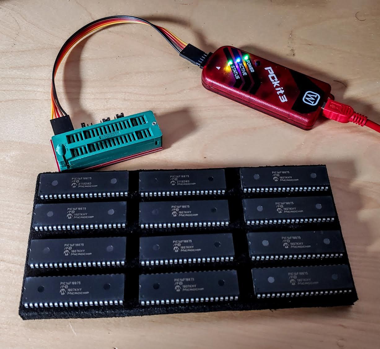

Moin, ich habe einen China Clone und die SW PICit3 V3.10, kann aber dort
leider diesen Chip nicht auswählen !?
Habe aber bei einem Projekt dieses Foto gesehen !?
hat dazu jemand eine Idee ?

von R. H. (snapper)
Moin, ich habe auch mal gegoogelt und folgendes gefunden, allerdings nur
in Verbindung mit MPLAB X, was mich noch stutzig macht ist die D / P
Version !?

von R. H. (snapper)
Ja, das sah ja erst ganz gut aus aber dann hat PICkitminus eine neue
Firmware auf dem Clone installiert und seitdem leuchtet nur noch die
Power LED !? irgend eine Chance den wiederzubeleben ?
von R. H. (snapper)
moin, habe in der MPLAB X IPE v5.35 dieses gefunden "hardware tool
emergency boot firmware recovery" leider nur für PICKit4 !? den PICKit3
konte ich in den in den Bootmodus versetzen (denke ich mal alle 3 Led´s
an und die blaue flackert), gibt es soetwas auch für den PK3? oder hat
noch jemand eine Idee wie ich ihn wieder ans laufen bekomme?
