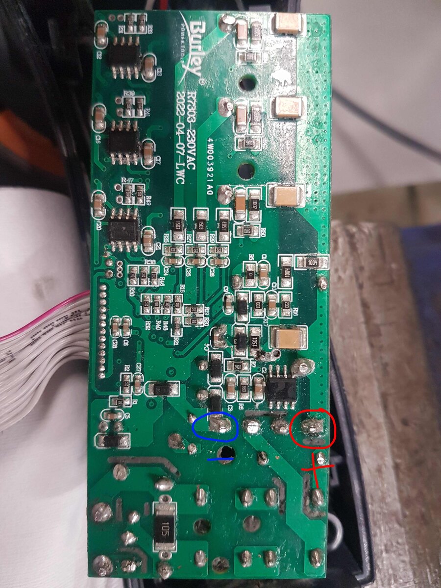

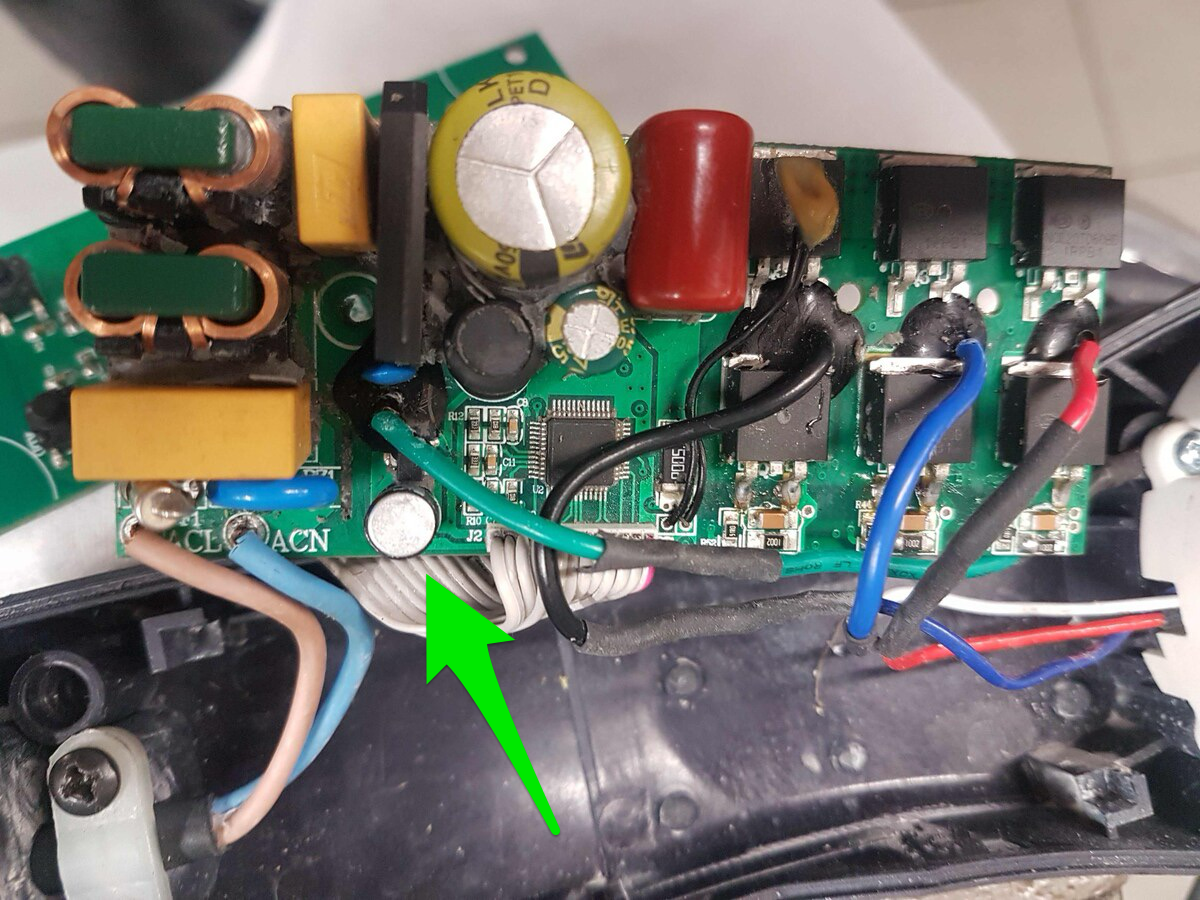

Hallo Zusammen,
habe eine Politurmaschine aus Fernost zur Durchsicht bei Mir liegen.. -
ohne Funktion. Nun gut goeffnet und Sicherung gemeßen - ok, Zuleitung
ebenfalls ok, Varistor auch. Dann zumm Brueckgleichrichter und hier wird
es seltsam: Meine Erwartungshaltung reflektiert eine Ausgangsspannung
<230VDC, doch meße Ich 321VDC am Ausgang des Brueckgleichrichters. Mein
Verdacht lag bei einem defekt einer Diode: ausgeloetet, Datenblatt
reingeguckt, gemeßen: Durchflussspannung ist ok, Sperrrichtung ist auch
ok.
Mag sein wer mißt, der mißt Mist. Und wer weiter mißt, mißt noch mehr
Mist.
In einem Bild habe Ich einen blauen und roten Kreis den Ausgang
gekennzeichnet.
Aber hat Jemand eine Idee oder kann Mir das erklaeren? Typ des BGR: GBU
1010A

von Ralf X. (ralf0815)
Bitte bedenke mal die Spitze-Spitze Spannung einer Sinuswelle und was
das hinter einem Brückengleichrichter zzgl. Elko ergibt.
Dein gemessener VDC-Wert ist absolut ok.
von Alex (schwerlastexplosion)
Kann an jedem Punkt der + Schiene meßen, Ergebnis aendert sich nicht.
Elektrolytkondensatoren zur Glaettung sind genug vorhanden.
von Hmmm (hmmm)
230V ist der Effektivwert, die Spitzenspannung beträgt
Achja, da war ja mal was in der Richtung...
Also weiter Fehler suchen.

von Max I. (powermeter)
Da hat doch der Dachdecker gelötet, mach das mal ordentlich.
von Sven K. (svenk)
ich würde mal diesen Bereich kontrollieren. Das könnte der Kondensator
für die Hilfsspannung sein zur Versorgung vom Controller.
Wenn es ein Kondensator ist - hat er schon angefangen abzuheben.
Gruß Sven

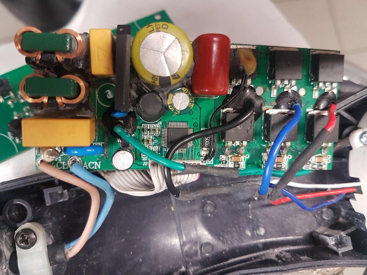

Sven K. schrieb:
> Hi,
> Gruß Sven
Hi Sven,
danke fuer den Hinweis, habe den C ausgeloetet und auf Kapatitaet
ueberprueft, gemeßen mit 100µF wie aufgedruckt auf dem Bauteil. Deine
These war richtig, er stuetzt den FSP und damit die µC
Versorgungsleitung.
Vorteil hier ist Ich konnte RUeckschluesse auf die Pinbelegung des
SOT-223 ziehen, siehe Bild. Meße den morgen durch, hoffe er ist defekt.
Die BLDC Treiber wuerde Ich als defekt ausschließen.
Den NTC, auf einem FET aufgeklebt, ist ebenfalls funktionstuechtig.

von Harald A. (embedded)
Die Spannungen am 3.3V Regler kannst Du ja messen. Auf der
Platinenunterseite gibt es ja noch den SO8 (der neben dem
Gleichrichter). Kannst Du den Typ erkennen? Ich könnte mir vorstellen,
dass der eine Spannung ca. 12V generiert, mit dem der 3.3V Regler, das
Bedieninterface und die Gatetreiber (die SO8 unter den Endstufen)
versorgt werden.
So etwas in der Art wird das sein: (AP3928)
https://www.lcsc.com/datasheet/C3093889.pdf
> versorgt werden.
Diese Annahme kann Ich verdichten.
Habe an dem SOT-223 FSP 0V am Ein- sowie Ausgang gemeßen, anschließend
an dem SOIC-8 auf der Bottom-Seite, ebenfalls 0V an allen Pins bis auf
Pin 1, da an Brueckgleichrichter + Ausgang verbunden.
Typablessung faellt an allen Komponenten negativ aus, weder am FSP,
Dioden, µC oder den SOIC-8 Bauteilen, nur die FET´s und die smd
Widerstaende sind bekannt.
Haben den SOIC-8 markiert und ein Snapshot erstellt, damit Ich ihn
eventuell wieder einloeten kann. Beim reinzoomen habe Ich eine
Deformation gefunden, scheinbar ist das die Stelle an der das
Ueberdruckventil gewirkt hat um Rauch ab zulassen. Vielleicht im Sommer
laengere Zeit im Einsatz, zu fest gedrueckt beim Polieren..
Habe den IC runter geloetet, er stellt sich in der Schaltung als 'U1'
dar, so wie Du vermutet hast ein FSP. Anhand den Leiterbahnen und den
Huehnerfutter drumherum koennte man nun eventuell den Typen
identifizieren.
Ich habe vorsichtshalber den großen C auf der Top-Seite entfernt um
sicher zugehen, dass die Leiterbahn von Pin 3 zum R7 geroutet ist -
haette man anders loesen koennen aber was solls. Zeitgleich habe Ich den
großen C zum Funktionstest gebeten, aufgedruckt 33µF - gemeßen 29µF -
ist noch ok.
Pin 1 = Eingang
Pin 2 = N.C.
Pin 3 = Mehrere Komponenten(C, R und D) u.a. mit C2 und Ausgang
verbunden
Pin 4 = an C2 geroutet
Pin 5 = N.C.
Pin 6 = N.C.
Pin 7 = Ausgang
Pin 8 = Ausgang
Via-In-Pad traue Ich der Leiterplatte nicht zu, habe nachgemeßen Pin 2,
5 und 6 sind N.C.
Pin 7 und 8 in parallel fuehren der Leiterbahn runter zur Induktivitaet
(1,5Ohm) und direkt weiter zum Eingang des SOT-223 FSP auf der
Top-Seite.
Nun die große Frage, um was koennte es sich beim U1 Werksseitig handeln?
Wenn der Typ nicht mehr zu ermitteln ist könntest Du diesen
Schaltungsteil durch ein Fertigmodul ersetzen, z.B. Meanwell IRM01-12.
Das könnte reinpassen. Versorgt werden kann es vor dem Gleichrichter
oder auch dahinter, das ist dem Meanwell egal.
Vorher müsstest Du aber mal die Maschine ohne Netzspannung(!!!) am
Labornetzteil betreiben um zu sehen, ob z.B. 12V die richtige Spannung
wäre.
Der grüne Elko, den Du noch nicht ausgelötet hast, dürfte eben diese
Zwischenspannung gepuffert haben, dort einspeisen. Den SO-8 also
ausgelötet lassen und dann hier mal vorsichtig einspeisen. Lebt
Bedienteil usw? Und wie hoch ist die Stromaufnahme?
BTW, zur Ausfallursache: Die IC hängen mehr oder minder direkt an
Netzspannung und damit auch an dem Schmutz, der dort zu finden ist. Ein
IC wie das verlinkte AP3928 können zwar bis zu 700V, da reicht aber eine
Flex an einer gemeinsamen Verlängerungsleitung, um locker Spitzen über
Der IRM ist ein guter Tipp, danke.
Ich habe den SO-8 draußen gelassen und die Induktivitaet L3 ebenfalls
rausgeschmissen(der IRM kann scheinbar alles) und direkt in den SOT-223
FSR eingespeist. Es stellte sich nun heraus, dass der FSP auf der
Top-Seite ein 5V FSR ist, bei 6,8V Eingang lagen sie an. Bei 12V Eingang
braucht der Steuerkreis 130mA, ist ja verstaendlich wenn 7V verbrannt
werden mit LED´s hinten dran.
Der µC lebt noch, das Bedienpanel auch, aber der Motor klakt nur und
dreht nicht irgendwas muss mit der Schaltung um den 6
IGBT´s(NCE20TD60BD) sein (die SO-8 auf der Unterseite die man nicht
kennt...). Ich denke das wars dann wohl mit der Leiterplatte.
