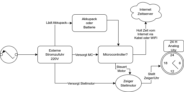

Ich hab eine Idee zu einer Micocontroller-Analog-Digital Uhr und habe
aber keine Ahnung ob das was Ich mir ausgedacht habe überhaupt möglich
ist.
Die angehängte Datei "Micocontroller-Analog-Digital.drawio.png" zeigt
die Idee, welche Ich hier beschreibe.
Die 24-Stunden Uhr soll von einem $COMPUTER mittels einem Stellwerk
gesteuert werden. Im Normalbetrieb soll der Strom von der Steckdose
kommen und bei einer Stromunterbrechung soll das AkkuPack oder die
Batterie die Versorgung des $COMPUTERS und des Stellwerks übernehmen.
HW technisch bin ich sehr Neuling.
SW kann Ich etwas programmieren.
Die Fragen die sich mir stellen:
* Ist die Idee in "endlicher" Zeit umsetzbar. Ich meine damit nicht das
es ein Lebenswerck ist :-)
* Was würde so ein Projekt kosten?
Danke fürs lesen und feedback.
LG
Alex

von Michael B. (laberkopp)
Als 12h Version gibt es das für 9.99 in jedem Ramschladen, sogar so
energiesparend dass eine Batterie alleine reicht, 24h ist etwas teurer
https://www.amazon.de/Lafocuse-Wanduhr-Tickger%C3%A4Usche-Wohnzimmer-Schlafzimmer/dp/B0DX6CQMGY/ref=asc_df_B0DX6CQMGY
Was ich nicht sehe, ist der digitale Teil der Uhr, wo werden Ziffern
angezeigt, oft macht man das für das Datum oder die Weckzeit.
Deiner Zeichnung entnehme ich, dass der Zeiger sich nur bewegen muss,
wenn Netzstrom vorhanden ist.
Ohne Netzstrom muss der 'Computer' nur die Zeit zählen. Wieso, wenn er
sie sowieso per Internet holen kann ? Er könnte dann doch, wenn der
Strom wieder kommt, erst mal die Zeit holen.
Ich weiss also nicht, warum man so was selbst bauen muss, aber möglich
ist es natürlich, alles eine Frage, wie hübsch es werden soll.
Wenn man sowieso Strom ohne Ende hat, und die Zeiger vielleicht grösser
werden sollen, kann man Schrittmotoren mit hohlem Schaft verwenden und 2
Achsen ineinander für Stunden und Minutenzeiger
https://de.aliexpress.com/item/1005003482791334.html
oder aus 2 x hollow shaft für 3 Achsen mit Sekundenzeiger. Die Zeiger
sollten so ausbalanciert sein, dass das Haltemoment der Motoren in jeder
Position ausreicht.
Dazu kommen Schrittmotortreiber wie A4988
https://www.ebay.de/itm/406153343829
und ein ESP32
https://eckstein-shop.de/WaveShare-ESP32-S3-Mini-Development-Board-ESP32-S3FH4R2-240MHz-24GHz-Wi-Fi-Bluetooth-5
und ein Steckernetzeil und fertig ist der elektronische Teil (ohne Akku,
braucht man nicht wenn man die Uhrzeit aus dem Netz holt).
Also eine eher einfache Übung, sollte man in 1 Monat hingebastelt
bekommen, schliesslich gibt es den Code für Schrittmotortreiber und NTP
als Beispiel schon fertig
https://randomnerdtutorials.com/esp32-ntp-client-date-time-arduino-ide/

Wow, danke für die ausführiche Antwort.
Da Ich eben absolut ahnungslos war zu dem Thema hat mir die Diskussion
hier sehr geholfen.
Danke an alle für eure Zeit und antworten, hab nun was wo und wie ich
anfangen kann.
LG
Alex
von Rainer W. (rawi)
Michael B. schrieb:
> Die Zeiger sollten so ausbalanciert sein, dass das Haltemoment der Motoren
> in jeder Position ausreicht.
Es reicht, wenn die Achse im Schwerpunkt des Zeigers liegt und die
Zeiger symmetrisch sind. Dann muss das Haltemoment nur das Drehmoment
auf Grund einer auf dem Zeiger sitzenden Fliege übertreffen. Dafür
dürfte meist sogar das Rastmoment des Motors reichen.

von Andrea B. (stromteam)
Drei Lichtschranken zur Erkennung der Zeigerstellung sollten nicht
fehlen.
> fehlen.
Tut mir leid das verstehe ich nicht.
Was sollen die Lichtschranken bewirken?

Absolut korrekt, habe ich auch gefunden :-).
Das ist jedoch keine analog Variante und die Zeit wird auch von keiner
Quelle gesynced, daher war das für mich keine Lösung.
von Jens M. (schuchkleisser)
Damit der Controller weiß, wo sie stehen und sie passend ansteuern kann.
Ansonsten geht die Uhr halt 1 Sekunde pro Sekunde weiter, steht aber
völlig im Wald und du musst nach jedem Stromausfall oder Update oder
Neustart die Zeiger geraderücken...

von Axel S. (a-za-z0-9)
Alex schrieb:
> Peter N. schrieb:
>> Ich stelle mir das Bauen einer analogen 24h-Uhrmechanik ziemlich
>> kompliziert vor. Muß es denn mechanisch sein?
> Ja, möchte Ich schon gerne.
Na dann mach das doch, statt nur drüber zu quatschen. Fragen dazu
stellst dann aber besser im Unterforum "Mechanik & Werkzeug".
Alex schrieb:
>> fehlen.
Was an "zur Erkennung der Zeigerstellung" ist so unverständlich?
Ich verstehe zwar den Sinn der Bastelei nicht so recht, aber Hobby muß
ja nicht immer einen Sinn ergeben. Lernst du halt was über Mechanik.

von Bauform B. (bauformb)
> fehlen.
Eine reicht doch auch. Der uC kann jeden Zeiger einzeln vorwärts und
rückwärts laufen lassen (sonst dauert das Stellen ja ewig).
Es muss auch keine Lichtschranke sein, ein ausklappbarer Anschlag tut es
auch ;)
Andererseits: Kein Sekundenzeiger, nur ein Schrittmotor und ein Getriebe
zwischen Minuten- und Stundenzeiger wäre wohl merklich einfacher.
> auch ;)
Der muss nicht mal ausklappbar sein, sondern darf nur bei Linksdrehung
stoppen, z.B. auf 12 Uhr.
