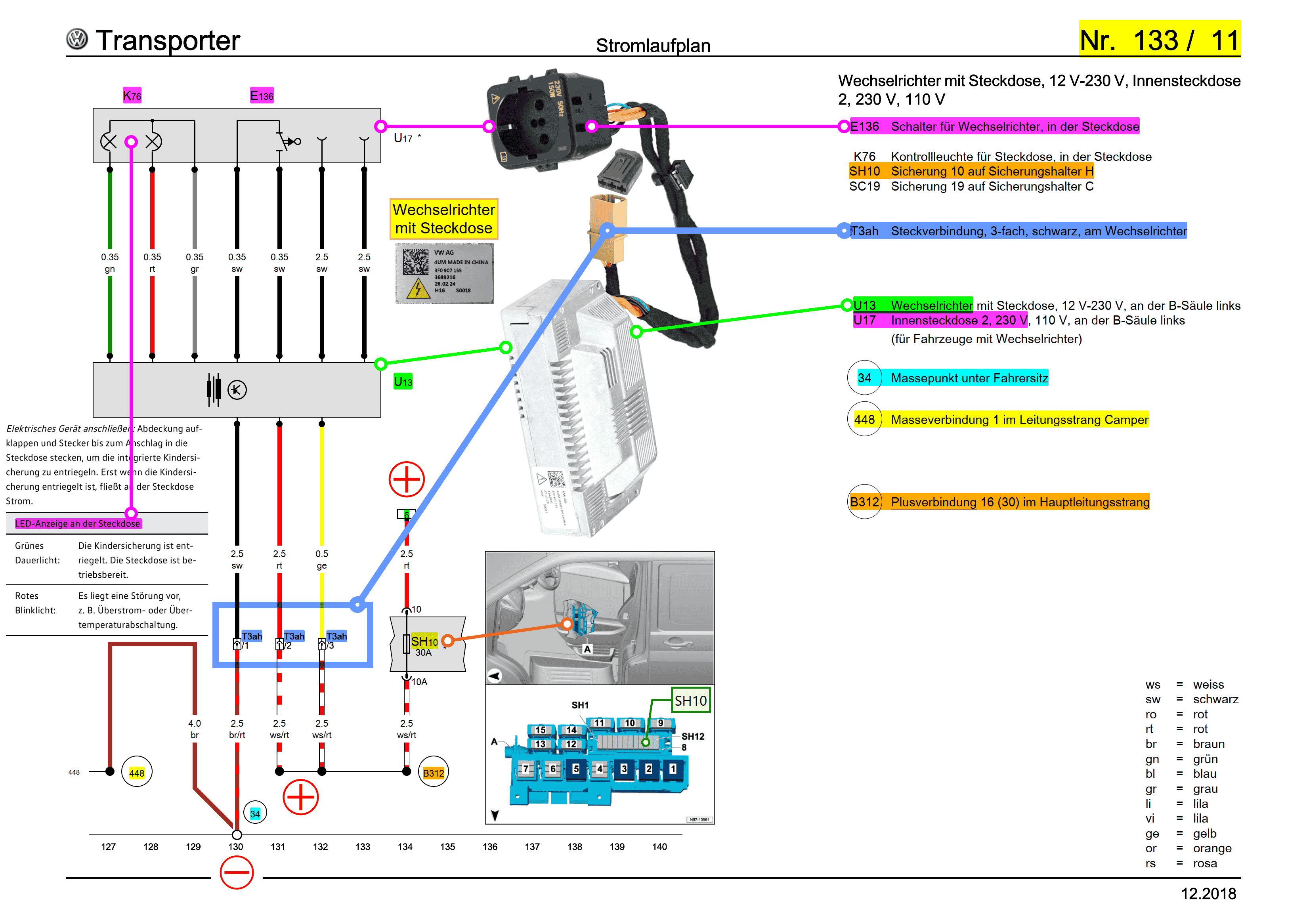

Hallo Forum,
habe hier einen Original VW-Wechselrichter mit Steckdose, der sich
totstellt.
Sprich, wenn ich 12 Volt einspeise gemäß Schaltplan anbei und ein
230V-Gerät in die Steckdose einstecke, passiert immer noch nichts. Der
Wechselrichter nimmt keinerlei Strom an.
Die Sache ist die, das ist schon der dritte, den ich gekauft habe, die
anderen zwei habe ich als defekt zurückgeschickt. Und nun verhält sich
der dritte wieder genauso tot.
Es scheint also, dass ich etwas falsch mache mit dem Anschluss, aber ich
komme ums Verrücktwerden nicht drauf. Die schwarze Leitung kommt an
Minus und die beiden roten und gelben Leitungen kommen an Plus gemäß
Schaltplan.
Warum läuft er nicht an?

von Alexander (alecxs)
Wer hat die Farben da reingemalt? Warum ist 448 gelb markiert? Haben
gelb und rot Durchgang? Hast Du den Stecker im Transporter mal
durchgemessen (sofern vorhanden)?
von Werkheimer (werkheimer)
Die Farben und Kommentare hab ich reingemalt, nur zur schnelleren
Orientierung. Nemopuk, Gute Idee, ich probier's gleich mal mit 14
Volt...

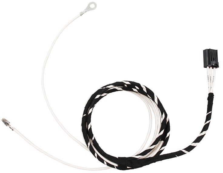

Das ist der offizielle Kabelsatz dazu, mit diesen Hinweisen:
Produktinformationen "Kabelsatz Wechselrichter 12V > 230V für VW T6 SG"
Spezifisches Kabelsatz zur Nachrüstung einer 230V Steckdose im VW T6 SG
Ideal zum Anschluss von Multimediageräten
Funktion 230 Volt bei laufendem Motor
Lieferumfang: Kabelsatz
Hinweis: Der Wechselrichter 3F0907155 sowie die 230V Zuleitung wird
zusätzlich benötigt
Um auszuschließen, dass der Wechselrichter irgendwie "magisch" erkennt,
ob der Motor läuft oder nicht, habe ich ihn gerade bei laufendem Motor
im Auto angeschlossen. Auch dort stellt er sich unverändert komplett
tot.

von Rolf (rolf22)
Werkheimer schrieb:
> Die schwarze Leitung kommt an Minus und die beiden roten und gelben
> Leitungen kommen an Plus gemäß Schaltplan.
Nach dem Schaltplan sind rot und gelb parallel geschaltet, wobei der
gelbe Draht erheblich dünner ist. Das hat auf den ersten Blick keinen
Sinn. Da gibt es wohl irgendeine Funktion, die der Plan gar nicht zeigt.
Oder ist gelb nicht wirklich parallel zu rot? Klemme 16 und 30 sind
normalerweise ja nicht verbunden, wie es der Plan suggeriert
("Plusverbindung 16 (30) im Hauptleitungsstrang").
Idee: Wenn 16 der Anlasser ist, dann darf man diese Ader natürlich nicht
auf Plus legen, die dient dann dazu, beim Anlassen den Wechselrichter
abzuschalten.
Ich dachte auch erst, nur Klemme 30 kann nicht stimmen, irgendeine
Möglichkeit zum einschalten muss es geben. Aber das scheint in der
Steckdose realisiert zu sein:
> E136 Schalter für Wechselrichter, in der Steckdose
> *Elektrisches Gerät anschließen:* Abdeckung aufklappen und Stecker bis
> zum Anschlag in die Steckdose stecken, um die integrierte
> Kindersicherung zu entriegeln. Erst wenn die Kindersicherung entriegelt
> ist, fließt an der Steckdose Strom.
Die LED muss grün leuchten. Welchen Stecker steckst Du da rein?
Bei manchen Fahrzeugen ist es so, dass über den dünnen gelben Draht ein
Zusatzsignal kommt, dass der Motor läuft. Erst dann schaltet sich der
Wechselrichter ein. Aber hier beim VW-Bus sind rot und gelb einfach
parallel auf Plus geschaltet, sodass man auch bei Motor aus, z.B. beim
Camping, die Steckdose benutzen kann.

von Rolf (rolf22)
Was der WR wirklich mit der Spannung an der gelben Ader macht, kann man
ja von draußen nicht sehen.
Das Signal "Motor läuft"  heißt üblicherweise D+ oder 61, im Schaltplan
steht aber 16. Gut, könnte ein Druckfehler sein. Aber Klemme 16 ist der
Zündspulen-Vorwiderstand, der gern am Anlasser sitzt.
Probier doch einfach mal aus, was passiert, wenn du die gelbe Ader offen
lässt.

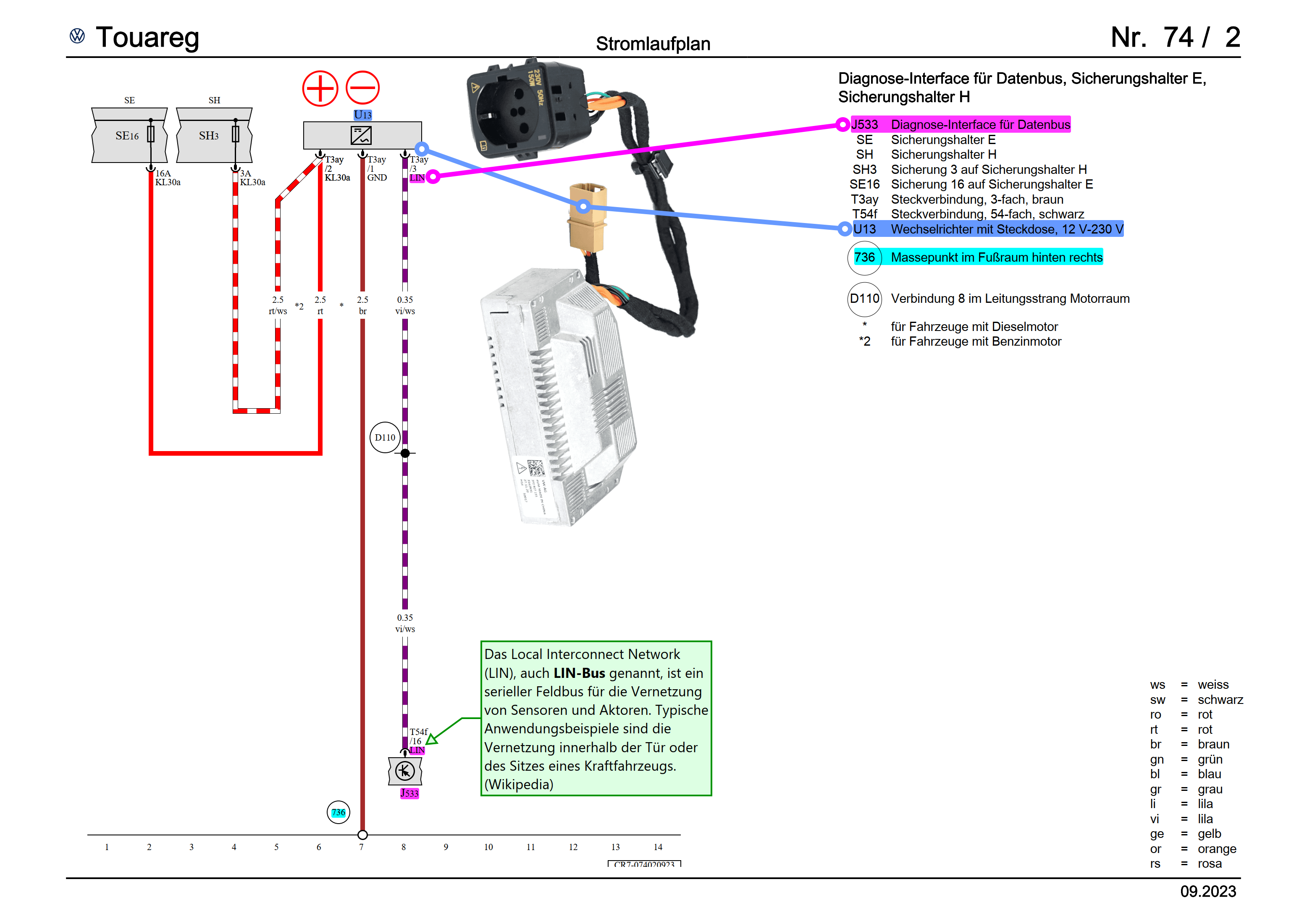

Ich fürchte, ich habe drei mal den falschen Wechselrichter bestellt,
nämlich:
Original VW Seat Skoda Wechselrichter 230V/50Hz
vorgesehen für folgende Fahrzeuge:
VW Golf 8 (5H), ab 2020
VW Touareg 3 (CR), ab 2018
Seat Formentor, ab 2021
Seat Leon 4 (KL), ab 2020
Skoda Enyaq, ab 2021
Skoda Octavia 4 (NX), ab 2020
Mir gerade die Stromlaufpläne für den Touareg CR heruntergeladen, dort
geht hervor, dass der Wechselrichter LIN-Bus an dem dritten Anschluss
erwartet.
Sorry...💁‍♂️
> erwartet.
Und geht wo immer Du das heruntergeladen hast auch hervor, was für
Nachrichten der Wechselrichter am LIN-Bus erwartet? Im einfachsten Fall
mal einen Golf Seat Skoda leihen und mitschneiden, vielleicht reicht ein
Replay.
