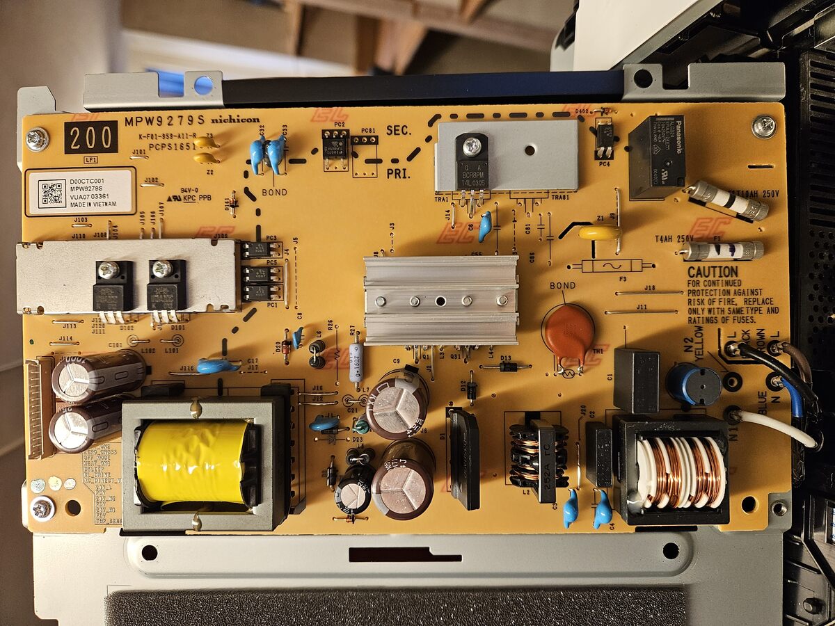

Ich habe einen Brother DCPL3550CDW, der seit Kaufdatum 2020 so gut wie
24/7 am Netz war.
Seit kurzem lässt er sich nicht mehr Einschalten.
Ich hatte gehofft, einen Elko oder so zu finden, der traurig aussieht.
Anbei die Platine:
Alle Komponenten sehen eigentlich ziemlich OK aus, da lässt sich optisch
nichts erahnen.
Kennt sich jemand mit den Schaltnetzteilen von der DCP Serie aus und hat
ggf dasselbe Problem gehabt?
Vielen Dank und liebe Grüße,
> nichts erahnen.
Deshalb misst man.
von Peter P. (peterpo)
Die beiden Sicherungen im Bild oben rechts Ok?
von Frank O. (frank_o)
Oben links c32 und c33 entweder ist etwas dazwischen,  was so sein soll
oder einer (oder auch beide) Cs sind defekt.
Ja, das hatte ich gelesen. Sieht trotzdem nicht wie üblicher Kleber aus
und warum bei diesen Cs überhaupt?
von H. H. (Gast)
> Kleber aus
Damit die Abstand haben, die beiden Seiten liegen auf unterschiedlichen
Seiten der Isolationsbarriere.
Ah, okay! Das ist sinnvoll.
von Thorsten S. (thosch)
Das ist meist so ein Silikonkleber, und der dient der mechanischen
Festigkeit bei Erschütterungen, damit hochbeinige Teile sich nicht
verbiegen und den Isolationsabstand wahren.
TH1 ist seitlich umgebogen und auch verklebt.
von Harald A. (embedded)
Der hier wäre mein erster Kandidat für eine ESR/Kapazitäts-Messung. Oder
einfach mal tauschen.
Ansonsten Foto von unten, insbesondere Controllertyp nennen.
von Julian L. (rommudoh)
Bitte teste zuerst die Sicherungen.
Ist der untere Elko aufgebläht oder täuscht die Reflektion?
Ich habe den Fehler gefunden- F3 fehlt. 😂
SCNR
