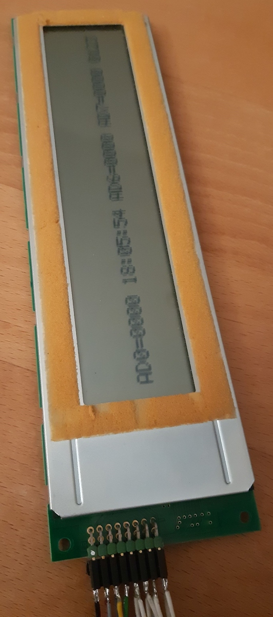

ich teste gerade -nur mit Teilerfolg- ein altes LCD 40x4. Das Display
hat zwei HD44780 drauf und verfügt über zwei separate Enable-Pins, d.h.
ein HD bedient Zeile 1+2 mit 40x2 Zeichen, der andere Zeile 3+4.
Leider bekomme ich bei beiden nur die erste Zeile angesteuert, also
Zeile 1 und 3 des Displays, Zeile 2 und 4 bleiben immer leer.
Seltsamerweise bekomme ich generell auch nur eine Displayausgabe, wenn
mit 0x30 (einzeilig) initialisiert wird. Initialisiere ich mit 0x38
(zweizeilig), so wie ich es eigentlich erwarten würde, bleiben auch
Zeile 1 und 3 leer.
Meine Adressen zum Setzen des Cursors vorm Schreiben sind 0x80 für Zeile
1(3) und 0xC0 für Zeile 2(4). Ich habe aber auch schon mit anderen
Werten getestet - alles ohne Erfolg.
Ich bin jetzt echt ratlos. Habt Ihr noch eine Idee?

von Jörg R. (solar77)
Peter L. schrieb:
> welcher Controller  und 4 oder 8Bit Ansteuerung?
Standardcontroller HD44780, 2 Stück. Ist auf dem, nicht so guten Foto,
zu erkennen.
von H. H. (Gast)
Andy W. schrieb:
> Muss an den Kontrastpin evtl. eine andere Spannung angelegt werden, d.h.
>>5V oder <0V ?
Durchaus -8V gegen Vcc, also bei 5V Versorgung -3V gegen GND.
von Andy W. (gastandy)
Das ist vielleicht die Lösung. Ich teste das morgen. Heute isses etwas
zu spät dafür. Melde mich dann wieder nach dem Test!
