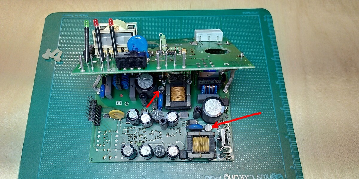

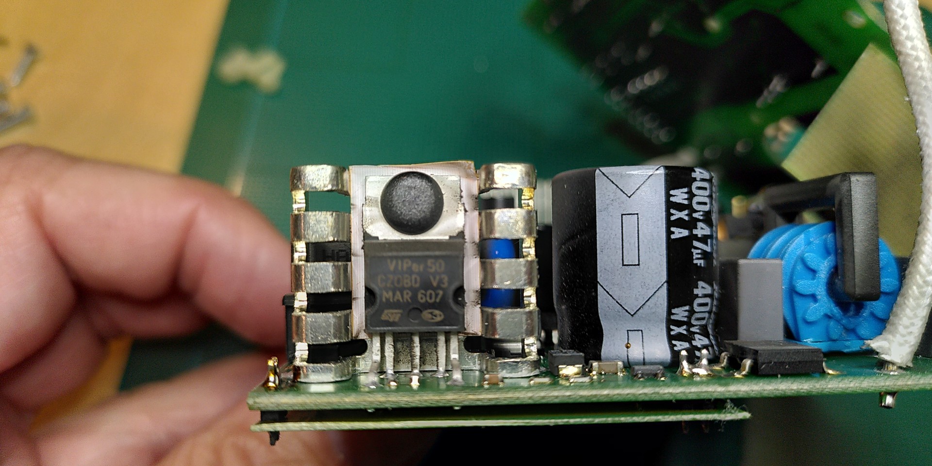

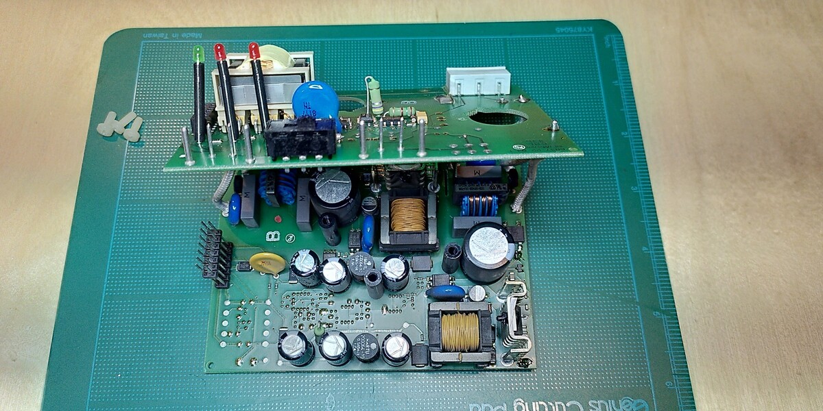

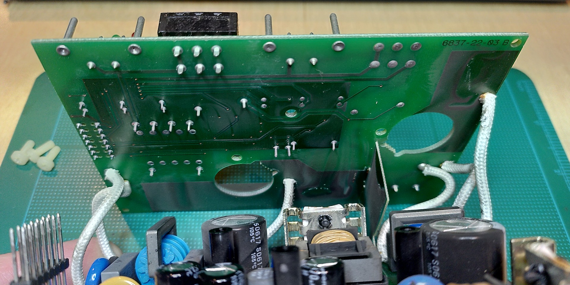

Hat schon jemand so ein Merten KNX-Netzteil 683829 repariert?
Die BUS-Spannung bricht ein, nur noch ca. 6V am Ausgang (ohne Belastung)
anstatt 29V.

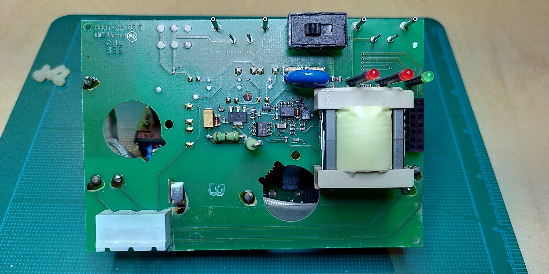

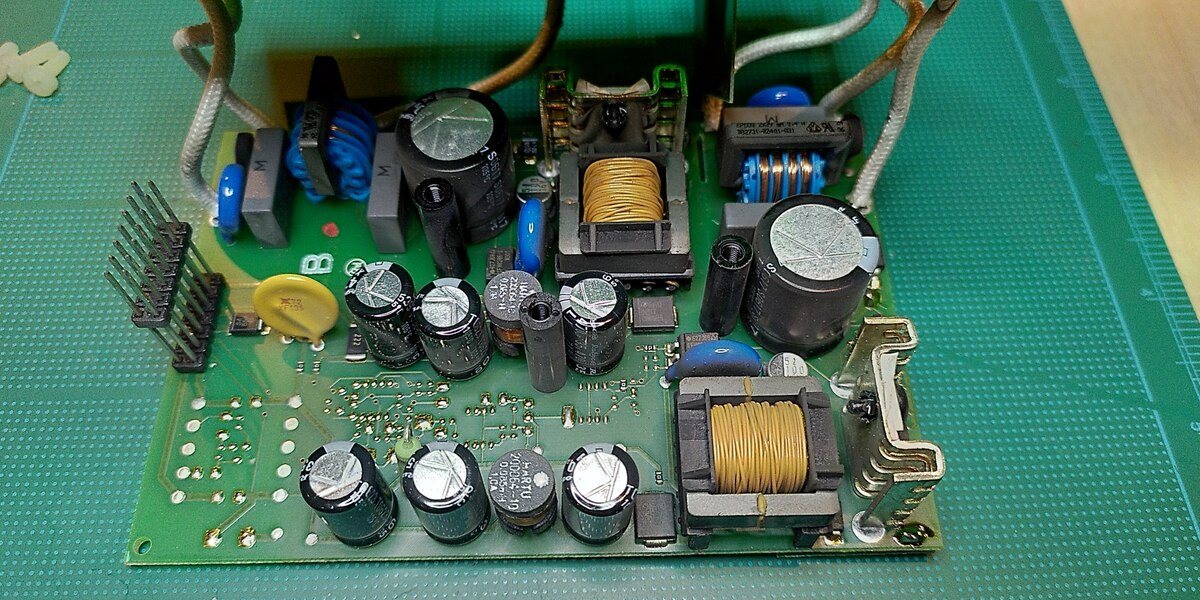

Bilder der Platinen (auseinandergezogen, sind über Pfostenstecker
verbunden) anbei.
Würde mich über Hinweise freuen, habe keine Netzteilerfahrung.
Mittlerweile sind alle drei im System ersetzt worden (Alter ca. BJ
2008), also von der Laufzeit her okay. Für mein Testboard würde ich die
aber wieder gerne zum laufen bringen.
von Sven L. (sven_rvbg)

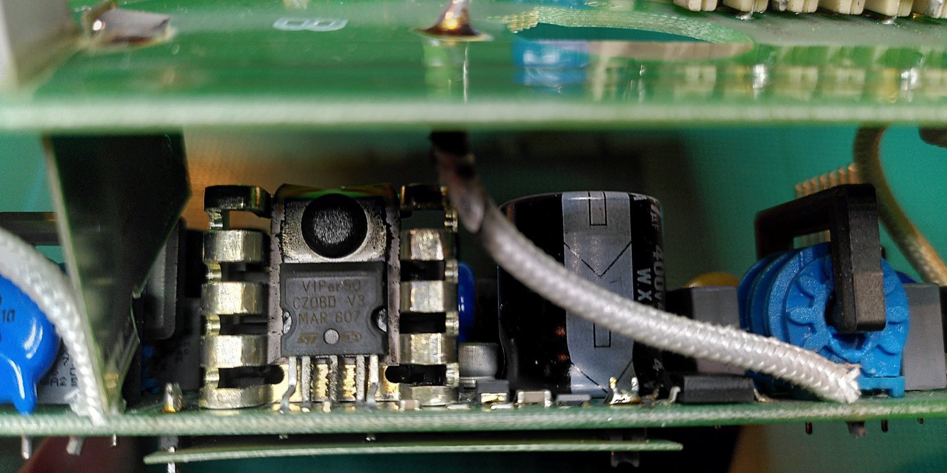

Auf dem Bild 114 sieht es ein bisschen so aus, als das der Elko dicke
Backen macht?

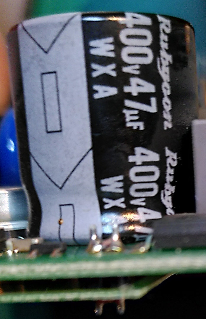

Ich habe einmal Ersatz bei Reichelt herausgesucht. Würden diese so
passen?
Da die an beiden Stellen baugleich sind und ich eh die Dicken auslöten
muß um an die SMD Elkos zu kommen, habe ich vor die beide großen Elkos
direkt zu erneuern. Zumal der auf dem Bild 114 wirklich eine leichte
Wölbung hat.

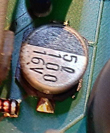

Bin mir bei den SMDs aber nicht ganz sicher ... wegen dem Aufdruck "5l"
EE-A 47U 400B -- Elko radial, 47µF, 400V, 105°C,high ripple
VF 100/16 P-D -- Elko SMD, 100µF, 16V, 2000h, low ESR
von H. H. (Gast)
Chargennummer
