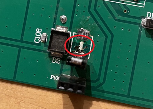

bei unserem Radlader funktioniert das LCD Display im Cockpit nicht mehr.
Die Anzeige besteht aus der abgebildeten Grundplatine, wo dann Blinker,
Meldeleuchten usw. angezeigt werden.
Der 3-Pol Stecker versorgt dann eine weitere Platine (Piggyback), auf
der dann der uC und LCD Display etc. verbaut sind.
Mir ist aufgefallen, das eine Diode zerstört ist. Allerdings kann ich
diese nicht identifizieren, da nichts auf beiden Dioden zu erkennen ist.
Der 3-Pol Stecker enthält Pluspol, Minuspol und Zählereingang für die
Betriebsstunden.
Ich gehe davon aus, das es sich um Vishay Dioden zum Schutz der uC
Schaltung handelt (?!).
Die Abmaße sind ca. 0,5x0,7mm (hatte leider keine Schieblehre zur Hand).
Müsste Gehäusegröße DO-214AB (SMC) sein.
Auf dem Radlader sind 24VDC Spannungsversorgung.
Was für eine Diode müsste ich da neu einlöten?
Vielen Dank für Eure Unterstützung :-)
Manuel
von Michael B. (laberkopp)
Ich würde mal eine
https://de.farnell.com/vishay/smbj36a-e3-52/tvs-diode-36v-600w-smb/dp/1812512
einlöten, aber wenn es schon die Überdpannungsschutzdiode zerrissen hat,
wird vom Rest nicht viel übrig sein.
36V ist im 24V Bordnetz nämlich eigentlich zu knapp, vor allem ohne
Vorwiderstand.
von H. H. (Gast)
Manuel schrieb:
> Allerdings kann ich
Mit Aceton putzen.
Wenn nichts zu erkennen ist, wie kommst du dann auf Vishay?

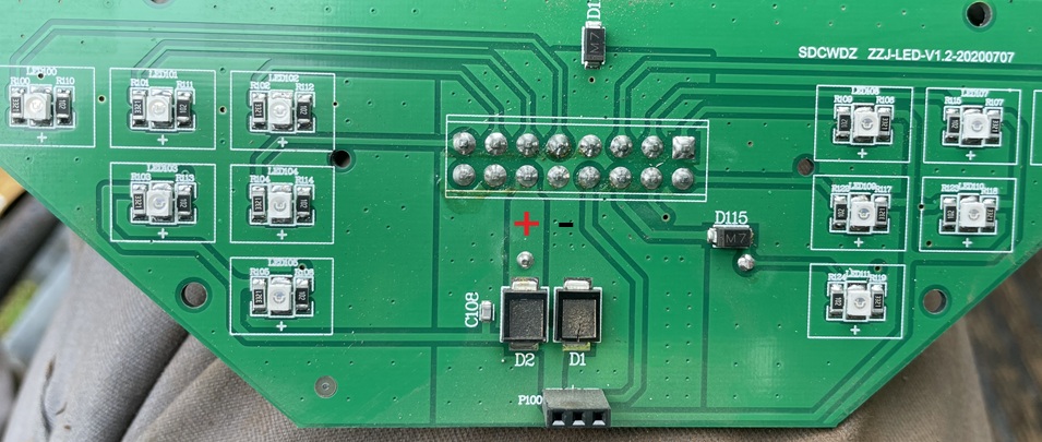

von Manuel (m_melcher)
Danke für eure Antworten!

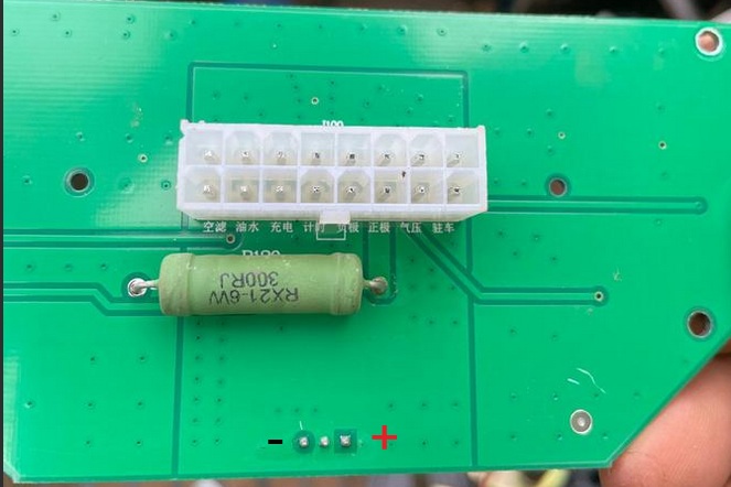

Hier noch zwei Bilder zur Polarität und Belegung des 3-Pol Steckers. Ob
das Vishaydioden sind, war leider nur geraten. Ich kenne mich da nicht
so gut aus, war eine Vermutung.
von H. H. (Gast)
Ist sicher nicht so.
von Thomas W. (goaty)
Sieht weggelasert aus. Meß doch mal die zweite Diode, vielleicht ist es
der selbe Typ.
Der mittlere Pin sieht eher nach "Masse" aus.
von H. H. (Gast)
Unsinn.
H. H. schrieb:
> Ist sicher nicht so
Na ja, Minus ist halt in der Mitte.
Ist das nicht so gewesen, dass ein "Quadrat" für Pluspol und Kreis für
"Minuspol" bei dem Platinenlayout steht (Bild Ansicht Rückseite).
Aber ihr habt recht, die Belegung ist von links nach rechts
1 = Plus
2= Masse (Minus)
3 = Signal
Ich werde es mal mit Acetonreniger versuchen, kann mir auch nicht
vorstellen, dass da keine Bezeichnung drauf ist.
0,3V müsste Vishay sein und andere Diode 0,6 - 0,7V?

von H. H. (Gast)
Die Anschlüsse am 16-poligen Stecker sind ja sogar beschriftet.

von Peter G. (metalfranke)
Da ist die KI doch mal zu was zu gebrauchen:
空载 – Leerlauf
液水 – Flüssigkeit/Wasser
充电 – Laden
中性 – Neutral
负极 – Minuspol (negativer Pol)
正极 – Pluspol (positiver Pol)
电压 – Spannung
链卡 – Kettenkarte / Verbindungskarte (wahrscheinlich ein interner Bus
oder Link)

von Bad U. (bad_urban)
Wie gesagt nein. IdR wird Pin 1 bei einem Stecker mit einem qudratischen
Pad gekennzeichnet um die Zählrichtung zu erläutern. Muss aber nicht.
Alle anderen sind dann aber rund. Sieht man ja auch bei dem Bild mit der
Lötseite des 16-pol Steckers.

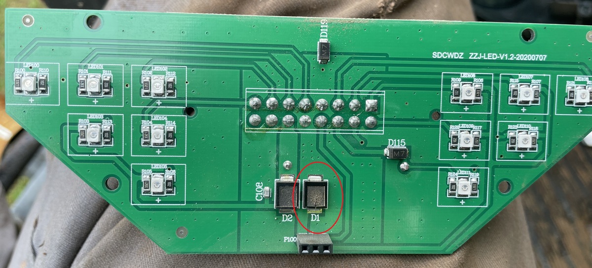

Danke für eure Infos :-)
Nochmal zurück zur Schaltung: Wenn ich das Platinenlayout richtig deute,
dann liegt die Diode D2 in Reihe zum Pluspol. Parallel zum Pluspol gegen
Masse liegt Diode D1. Könnte D1 eine TVS-Diode sein, die dann wegen
Überspannung einfach zerstört wurde? Könnte der linke Kondensator C108
noch dazugehören und zur Glättung dienen?
von Ralf X. (ralf0815)
Von den Bildern alleine ist die Schaltung nicht zweifelsfrei zu
beurteilen, also durchmessen unter Berücksichtigung der ggf. noch
eingelöteten Bauteile.
Dazu würde ich allerdings zuerst D1 messen und spätestens bei 0 Ohm
erstmal zumindest einseitig auslöten.
Hast Du geschaut, was das Display macht, wenn Du da eine Fremdspannung
anlegst?
Bei solchen Versuchen würde ich allerdings vorsichtig mit niedriger
Strombegrenzung und langsamer Spannungserhöhung starten, dabei versuchen
die Werte mit plausibler Logik in Einklang zu bringen.

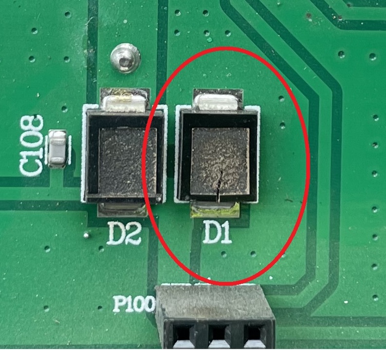

Danke für den Tipp. Das werde ich am Wochenende mal versuchen, da ich
nicht vor Ort bin.
Was mir noch aufgefallen ist: Müsste denn bei den Dioden nicht auch die
Polung durch einen Querstrich markiert sein? Auf dem Detailbild kann ich
diese nicht erkennen. Vielleicht bei D2 unten, aber bei D1 nicht.
Normalerweise schon. Zumindest bei der Diode im +-Pfad. Bei den TVS gibt
es auch bidirektionale. Die haben dann keine Polung.
Die Polung würde sich beim Austausch ja aus der Schaltung ergeben.
Die Diode zwischen + und - könnte auch eine ganz normale Diodes sein.
Das nennt sich dann Deppendiode :)
War zumindest früher im Kfz-Bereich weit verbreitet. Allerdings wurde

ich war heute wieder vor Ort und konnte die Platine mitnehmen und
zuhause messen.
Es bestand ein Kurzschluss zwischen Plus und Minus, was für die
ausgelöste TVS-Diode spricht.
Also habe ich diese einseitig ausgelötet, und da die Chinesen so nett
waren, auch das Symbol auf der Platine abzubilden, gehe ich davon aus,
das es sich um eine bidirektionale TVS-Diode handelt, die dann einfach
durch eine Überspannung zerstört wurde.
Wie geschrieben, es ist eine 24VDC Gleichspannung vom Radlader. Hat
jemand Vorschläge welche bidirektionale TVS-Diode ich da wieder einlöten
kann?
Danke und Gruß
Manuel
Danke für das Angebot Uwe!
H.H. meinte bzgl. der Bauform.
Deine vorgeschlagene SMBJ40CA-13-F hat eine DO-214AA (SMB) Bauform.
Mein Footprint auf dem Board ist für die DO-214AB (SMC), also eine Nr.
größer von der Bauform und den Abmessungen.
