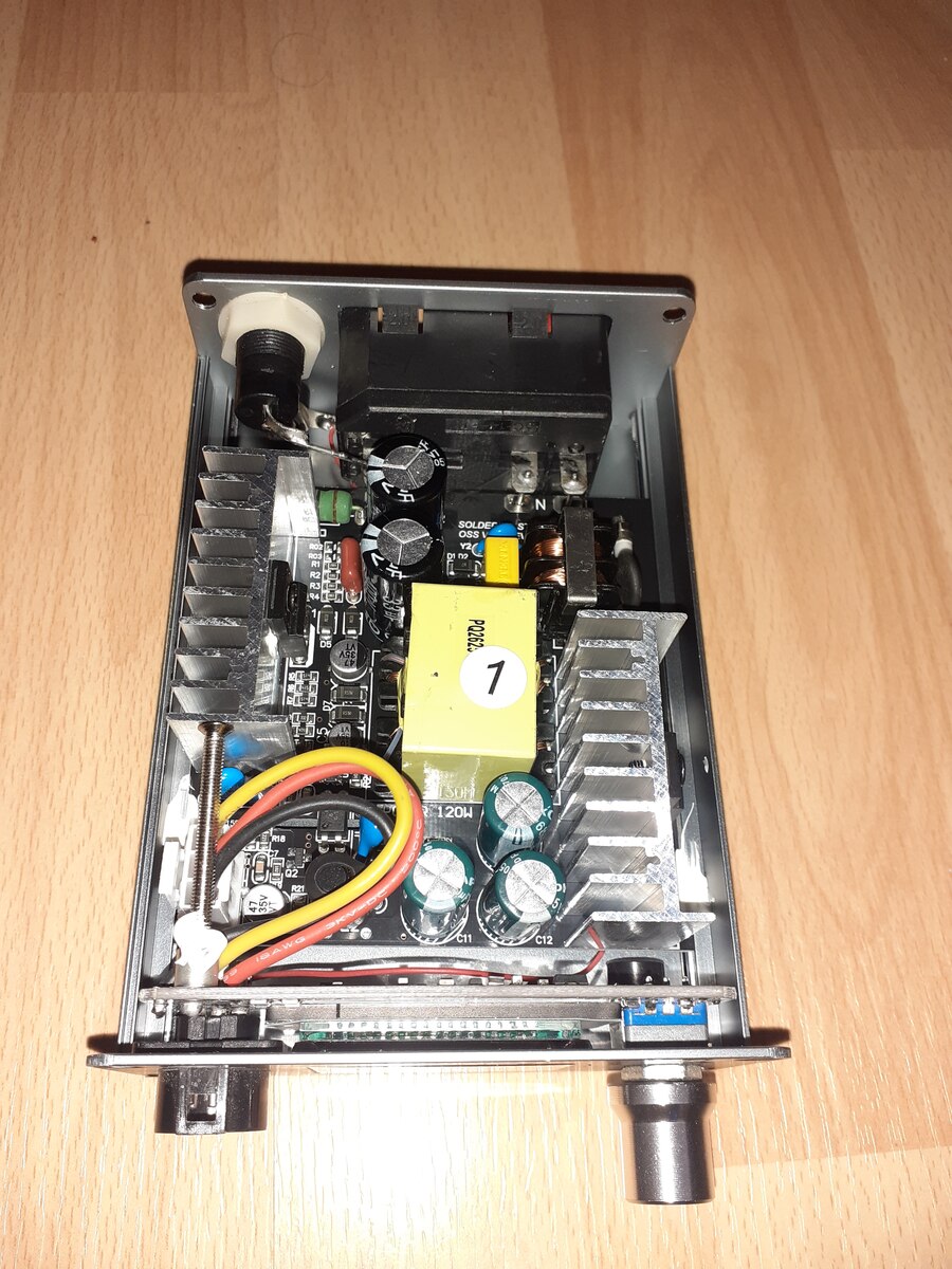

von Michael K. (michael_k755)
habe ihr eine OSS T245 Lötstation wo das Metallgehäuse nicht geerdet
ist.
Kann man mir nicht vorstellen das das sein darf.

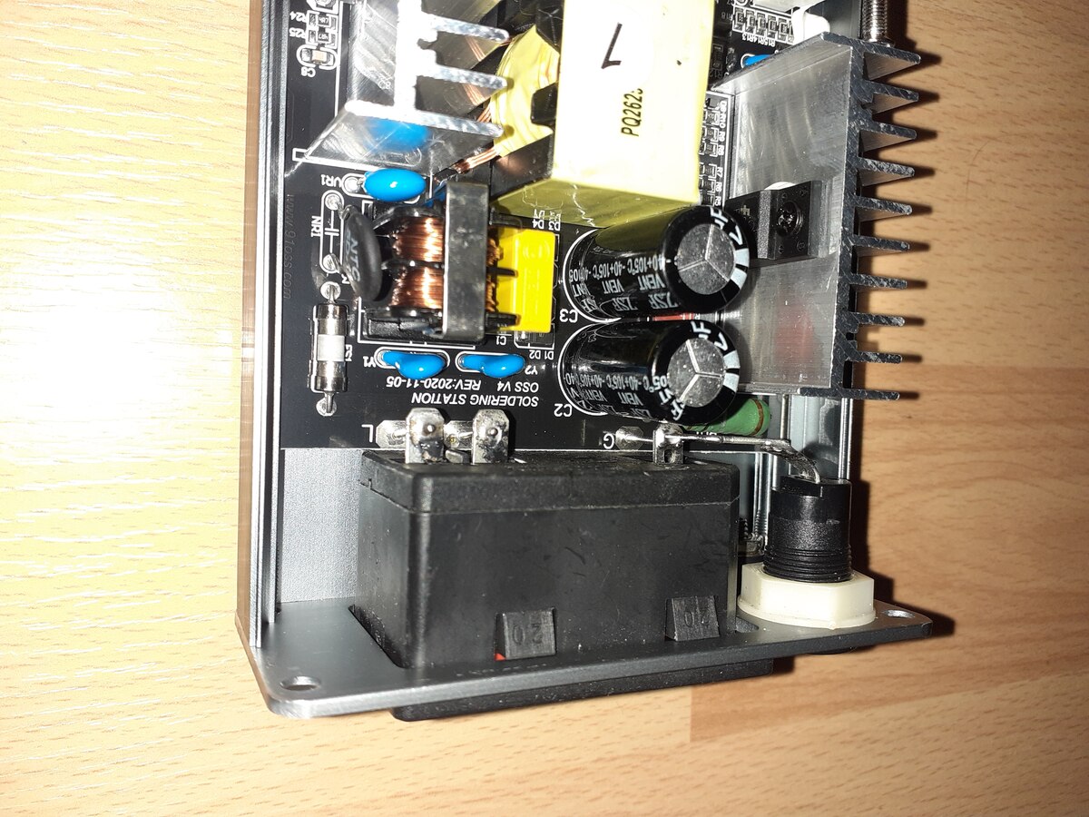

Das Gerät hat eine Kaltgerätebuchse und einen 1 MOhm Widerstand zur
Lötspitze.
Die untere 4mm Buchse ist für die Erkennung ob der Lötkolben in der
Halterung ist.
Die obere 4mm Buchse ist für das MOS-Band.
Ich bin der Meinung das das Metallgehäuse mit dem Schutzleiter verbunden
werden muss.
von Christian E. (cerker)

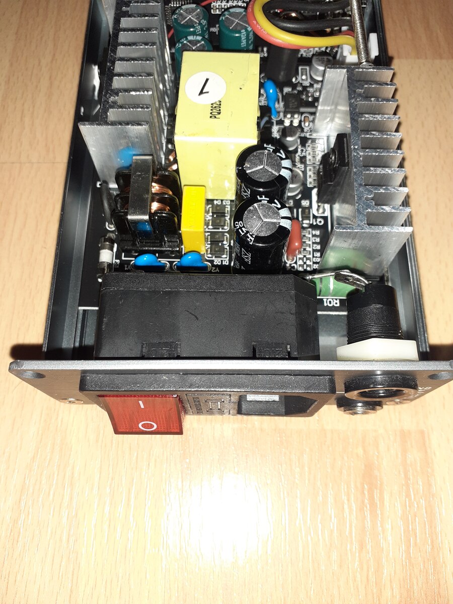

Metallgehäuse an PE ist kein grundsätzlicher Zwang, Schutzklasse II im
Metallgehäuse ist möglich (und wird vielfach praktiziert, siehe
sämtliche Home-Entertainment-Geräte). Das erfordert aber doppelte oder
wo nicht möglich verstärkte Isolierung, welche ich hier nicht sehe. Das
wäre z.B. eine Isolierfolie unter netzspannungsführenden Leiterplatten,
isolierende Abstandshalter, Schrumpf-/Schutzschlauch über der
Netzverdrahtung usw..
.. also kurz, ich stimme zu, das wirkt mindestens "sketchy".

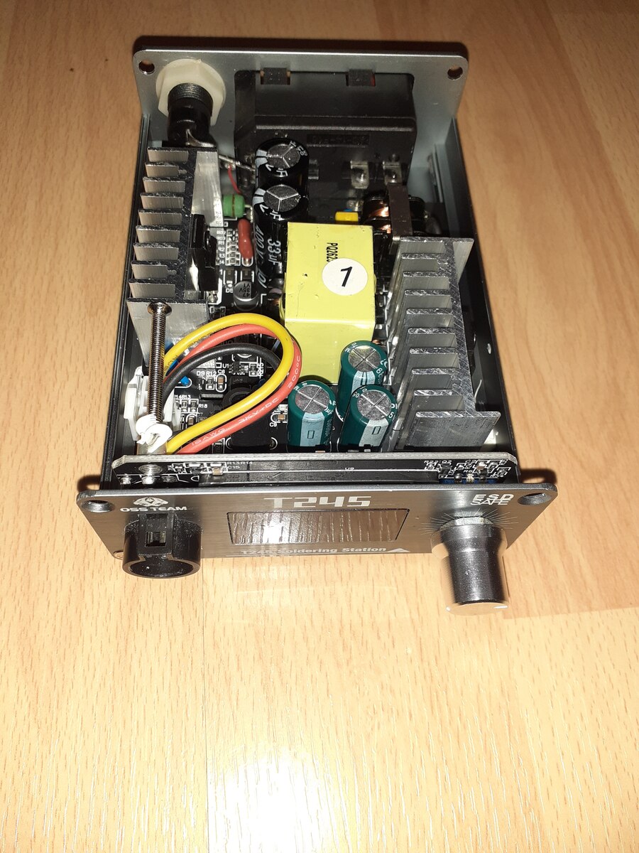

von Peter P. (peterpo)
Das ist Müll, nicht nur was mein Vorposter gesagt hat, die Abstützung
der Frontplatine mit einer angeklebten Schraube. Made in China, CE
irgendwo gefunden ? TÜV ?
> Abstützung der Frontplatine mit einer angeklebten Schraube. Made in
> China, CE irgendwo gefunden ? TÜV ?
Von Aliexpress für ~50€ gekauft, komplett Lötstation, Lötkolben mit 3
Spitzen und Lötkolbenhalterung.
Hat jetzt 2 Jahre gehalten, die 3 Spitzen nicht.
Hab halt mal reingeschaut.
Wozu die Schraube als Stütze usw. ? Keine Ahnung.
Ist halt China.
So wurde die Erdung im Gehäuse verdrahtet.
