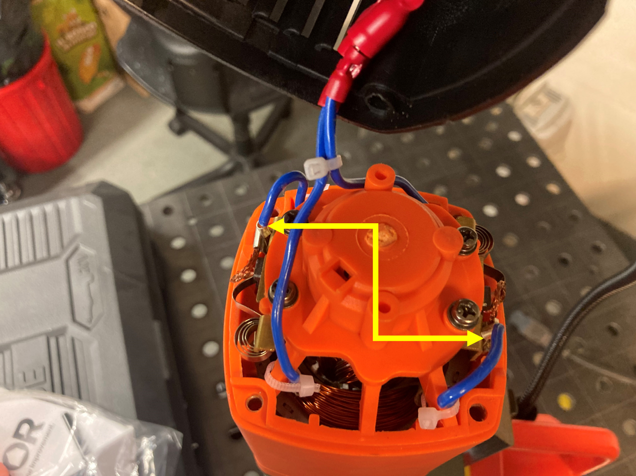

Ich möchte bei meiner Vevor Magnetbohrmaschine die Drehrichtung
Links/Rechtslauf mit Hilfe eines Wendeschalters realisieren, aktuell hat
sie nur Rechtslauf. So wie es aussieht, ist ein 1 Phasen
Reihenschlussmotor 220V/AC verbaut. Wie kann ich bei einem AC Motor die
Polung tauschen?
Wenn ich die beiden Anschlüsse am Kommutator vertausche, müsste sich
dann die Drehrichtung ändern?
Danke!
von H. H. (Gast)
Ja.
von Hans-Joachim S. (haenschen2)
Mich würde interessieren, welche Erfahrungen der TO mit diesem Motor
gemacht hat. Verstärkt sich das Bürstenfeuer jetzt nach dem Umschalten
in die Gegenrichtung ?
Das Anker-(Rotor-)querfeld verändert seine Winkellage mit zunehmendem
Strom
(zunehmende Belastung). Dadurch verschiebt sich die neutrale Zone. Dem
damit zunehmenden Bürstenfeuer wird entgegengewirkt, indem die
Wicklungsanschlüsse auf dem Kommutator um ca. 2 bis 3 Lamellen versetzt
angeschlossen werden. Wenn der Motor jetzt in Gegenrichtung dreht,
sollte dieser Versatz ja kontraproduktiv sein ??
Bei z.B. drehrichtungsumschaltbaren Bohrmaschinen vermute ich (ich bin
kein E.-Maschinenbauer), wird auf diesen Versatz verzichtet und dann
feuert es halt etwas mehr (in beiden Richtungen).
vlG. Hans

von Udo S. (urschmitt)
Ich kenne Metabo Bohrmaschinen, bei denen wurden meines Wissens die
Bürsten mit Rechts Links Umschaltung etwas verdreht.
Aber bei allen Akkuschraubern, die ich kenne (mit DC Motor, nicht BLDC)
wird da nichts gemacht.
Ich gehe davon aus, dass diese Maschinen meisten für Rechtslauf
optimiert sind.

von Thomas M. (eichof01)
> Strom
> vlG. Hans
Wieso sollte der Versatz der Wicklungsschlüsse einen Unterschied machen,
ob sich der Anker nun im Uhrzeigersinn oder Gegenuhrzeigersinn dreht.
Der dreht ja um seine eigene Achse. Steh gerade auf dem Schlauch.
von H. H. (Gast)
https://de.wikipedia.org/wiki/Gleichstrommaschine#Ankerr%C3%BCckwirkung
