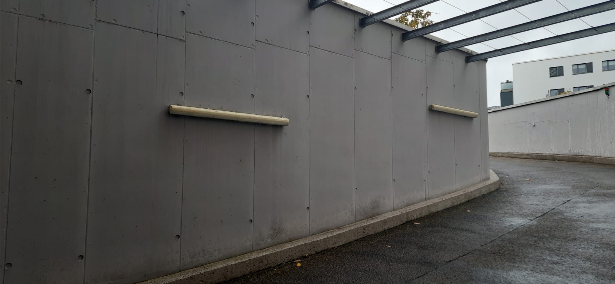

An unserer Tiefgarageneinfahrt an der Seitenwand sind "normale"
Feuchtraumlampen mit "Neonröhren" angebracht. Da die Lampen eigentlich
für die Deckenmontage gedacht sind, strahlen die an der Seitenwand
angebrachten  Lampen auch stark nach oben und stören exponierte
Wohnungen. Ein Austausch gegen LED wäre inzwischen angebracht, die
bisherigen Lampen haben EVG.
Ich hatte gedacht, entweder  "seitlich" abstrahlende Lampen zu finden
oder Lampen mit Blechen, die ein Abstrahlen nach oben verhindern und
mehr Licht auf den Fahrweg bringen. Bisher war ich nicht erfolgreich.
Hat jemand Tipps fuer mich? Lösungen sollten aber in eine
Wohnungseigentümergemeinschaft mit Verwalter akzeptabel sein, also keine
Bastellösung.

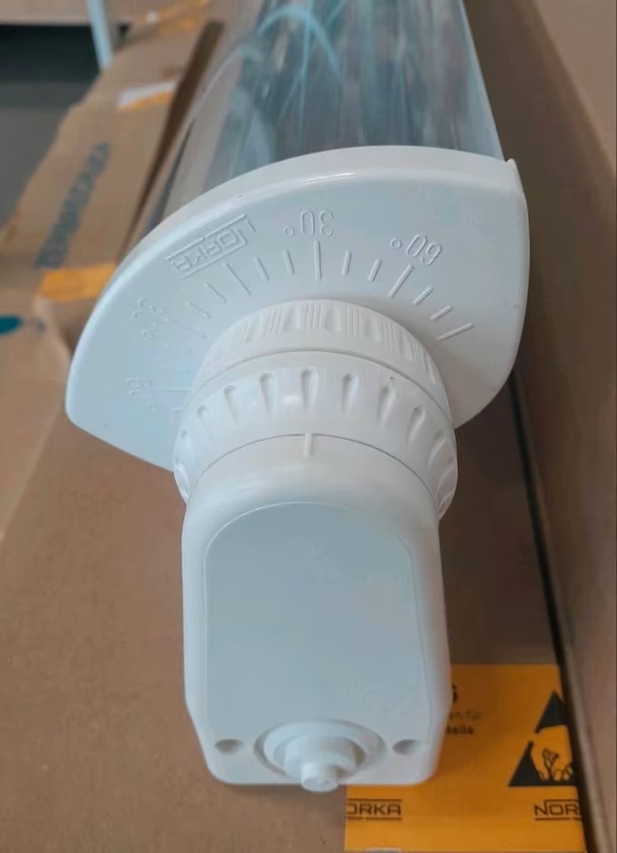

Von norka.com sind Leuchten mit schwenkbarem Reflektor erhältlich. Bei
den Preisen wird niemand von einer Bastellösung sprechen.

von Wollvieh W. (wollvieh)
Wenn man nach "neonröhre lampe reflektor schwenkbar" bei Google sucht,
kommt nur Müll von Händlern. Dieselben Suchbegriffe bei Duckduckgo und
schon der zweite Treffer ist von Norka.
Vielleicht sponsort Norka ja zufällig Duckduckgo, aber ich denke eher,
daß die noch keine automatische Ausblendung sinnvoller Treffer haben wie
Google.
Also mittlerweile braucht man eben nicht nur die richtigen Suchbegriffe
sondern auch die richtige Suchmaschine, wenn man noch etwas im Netz
finden will.
Hier hats eine abgelaufene Kleinanzeige mit soner Norka-Röhre:
https://www.kleinanzeigen.de/s-anzeige/norka-leuchte-hamm-1x36watt-mit-reflektor-ip65-neu-ovp/2908398074-82-2725
Ich hab einfach mal eins der Bilder geklaut und angehängt.

Das sind aber Lampe, die an der Decke der TG  haengen. An der Ausfahrt
sind aber die gleichen Lampen seitlich angebracht. Wenn man genau
hinschaut, sieht man an den Lampen rudimentaere Streifen die die
Abstrahlung nach oben verhindern sollen.

Dass man etwas zusammenfrickeln kann, ist doch klar. Siehe auch das Bild
der Auffahrt oben. Aber ich hatte mir Hinweise zu Produkt(en) erhofft,
das der Verwalter normal erwerben kann.
von Uwe B. (Firma: TU Darmstadt) (uwebonnes)
Die Norka Webseite bei der Suche nach "IP65" bietet "Schraegstrahlende"
Lampen an. Preise sind aber 4-stellig. Nicht das Erhoffte...
