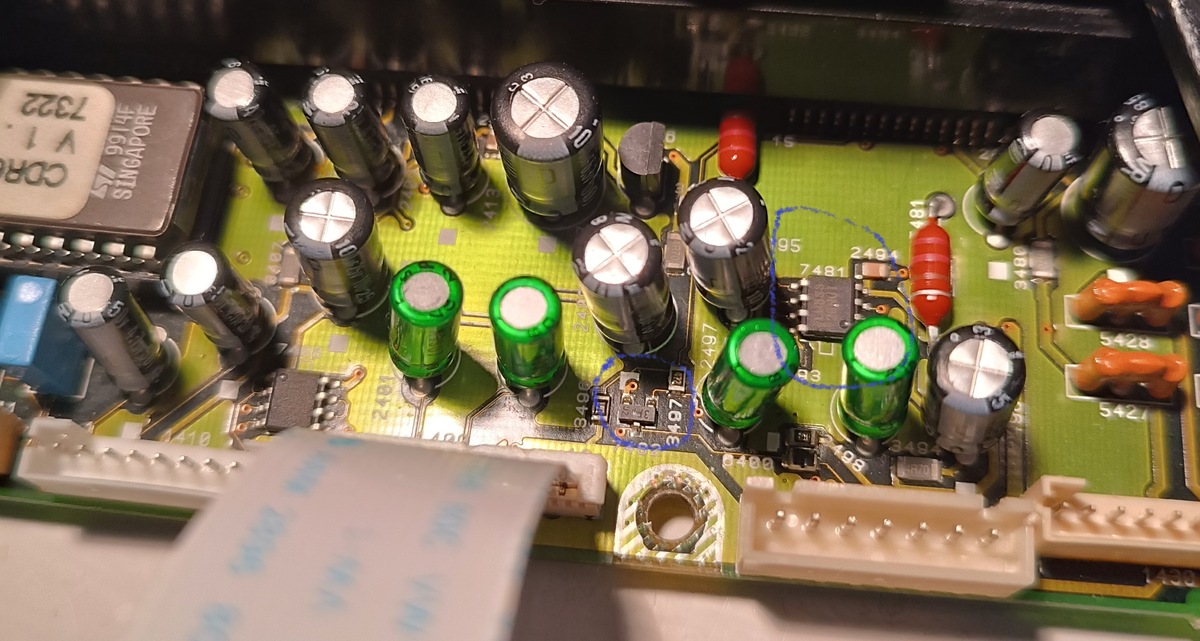

ich habe eine Frage zu analoger Elektronik:
ein Studio-CD/RW-Brenner (Marantz CDR 630) mit Philips CDL3610/01
Laufwerk
kann noch über Kopfhörer wiedergeben, aber nicht mehr über den (Cinch-)
Audio-Out.
Das Gerät verfügt in beiden Ausgangspfaden über eine sogenannte
„Kill“-Schaltung, diese soll wohl Einschaltgeräusche und Rauschen in
Programmpausen unterdrücken.
Die Kill - Transisroren (BC847B) sind SMD, und das traue ich mich nicht
aus/einzulöten.
Ausserdem besitzt auch der KH-Pfad diese Schaltung, und der tut es ja
noch.
Meine Idee war jetzt, vor dem internen Kopfhörer – Verstärker das Audio-
abzugreifen, und mit 2 geschirmten Kabeln mit dem Cinch-Out zu verbinden
(evt. Gleichspannungs-Block-Elkos noch einfügen-welche Grösse, wenn ja?)
Kann ich das einfach so machen, oder verändere ich die Ausgangsimpedanz
zu stark, sodass Klangeinbussen zu erwarten sind?

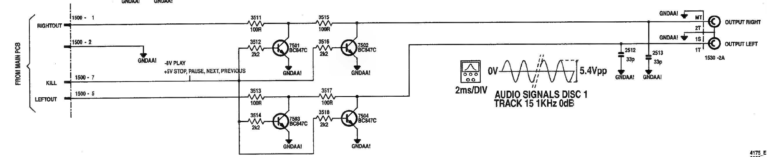

von Εrnst B. (ernst)
Michael L. schrieb:
> Service Manual ist einsehbar
Damit alle vom gleichen sprechen, hier der Schaltplan-Schnippsel.
Wüsste jetzt nicht, wie man die vier "Kill"-Transistoren kaputt kriegen
sollte, außer wenn man es mit einer externen Spannungsquelle an den
Audio-Ausgängen extra darauf anlegt.
Eher: Der Fehler liegt woanders, und schon das "Kill-Signal" liegt
fälschlicherweise dauerhaft an. => Dort mal nachmessen, oder schauen ob
man das Signal testweise am Platinenverbinder trennen kann.
Ist aber insofern unwahrscheinlich, weil vmtl. dasselbe Kill-Signal auch
für den Headphone-Ausgang verwendet wird.

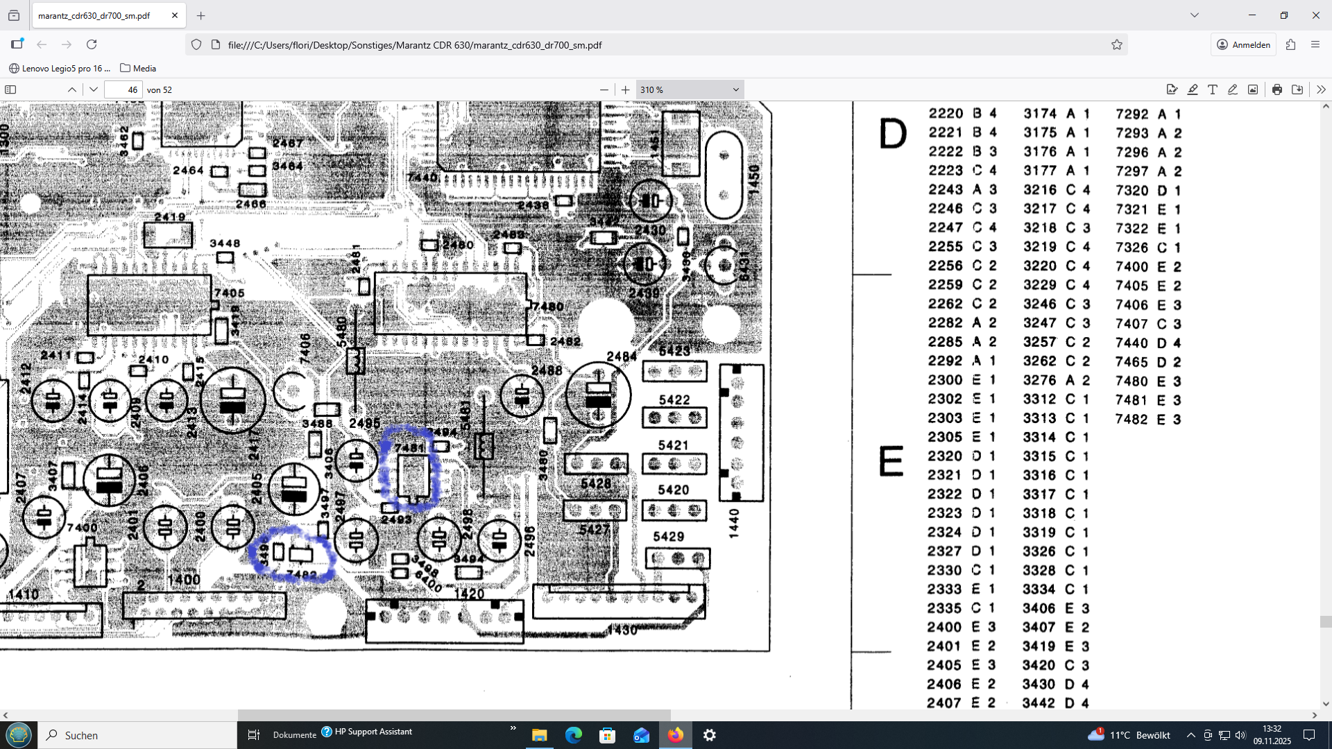

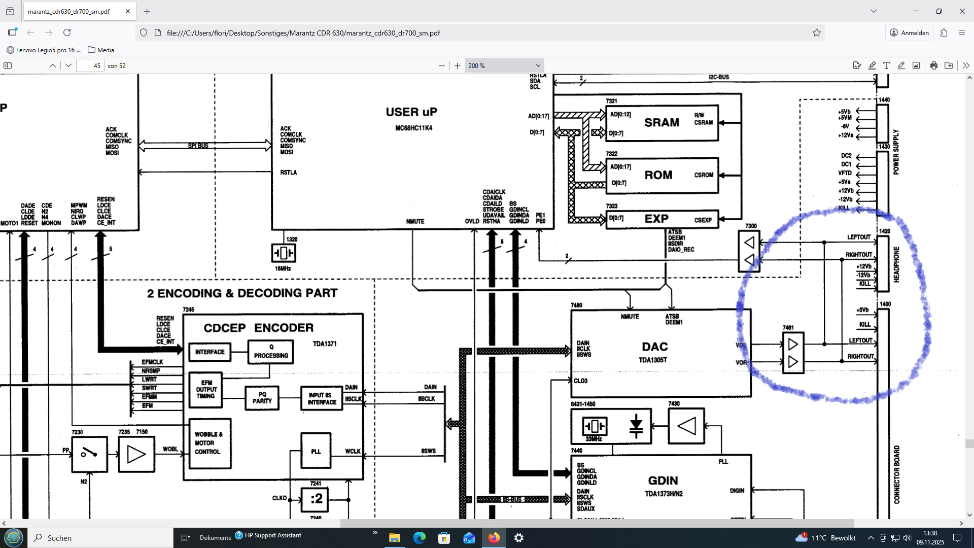

Anhang 1 zeigt die Signalführung nach der D/A-Wandlung leider nur
unvollständig:
es ist ersichtlich, dass Bauteil 7481 (Treiber?) das Signal stereo an
des Connectorboard (Header 1400) und das Headphoneboard  (Header 1410)
leitet.
Was es mit Transistor (?) 7482 auf sich hat, erschließt sich mir jedoch
nicht.
Dieser und 7481 sind auf Anhang 2  gekennzeichnet. Dieser zeigt auch den
Zustand der Elkos, die noch nicht aufgebläht sind.
Anhänge 3 + 4 zeigen wiederum die Signalführung, (für mich leider
unverständlich).

von Lothar (Firma: HZB) (analog_art)
Hallo Florian
Nun messe doch mal endlich die Ansteuerspannung der Kill-Transistoren -
Mute-Transistoren fände ich ja besser-naja.
Pin 1500-7 hat welche Spannung ???
Wenn Du da nicht gut ran kommst, geht es auch direkt die BE-Spannungen
der vier Transistoren zu messen. < 0,5 Volt - sollten sie sein damit
kein Mute auftritt.
Was mich etwas irritiert, ist die im Bild gezeigte hohe Ausgangsspannung
von 5,4 VPP. Das hieße für die BC847 immer in der negativen Halbwelle
eine Falschpolung von 2,7 Volt. Müssten sie überstehen, wenn es dabei
bleibt. Es gibt spezielle Mute-Transistoren z.B. 2SC2878, die können
höhere Falschpolungsspannung ab und behalten auch bei Falschpolung eine
hohe Stromverstärkung. (Mal das Datenblatt aufrufen, aus Interesse.)
Andererseits haben die BC847 ja jahrelang gehalten.
Also ich nehme immer noch alles in allen an, das die Ansteuerung das
Problem ist oder irgendwo anders eine Verbindung, fehlende
Speisespannung, etc... und die Mutetransistoren wahrscheinlich ganz
sind.
Schöne Grüße
