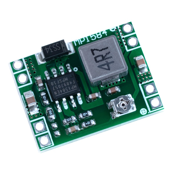

Vor kurzem bei ali mehrere DC-DC Step Down Converter gekauft.
Super billig, und funktionieren auch.
Allerdings will ich bei einem Modul den Enable Eingang benutzen.
Pin 2 von dem MP1584.
Tja, auf der Platine ist der Pin ganz woanders, als erwartet.

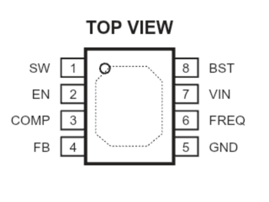

"Lustig": der MP1584EN SO8 ist "gespiegelt" hergestellt. :-)
Pin 1 ist da, wo eigentlich der Pin 8 sein sollte.
Auch noch "lustig": 4 Bauteile sind ohne Funktion. Nirgendwo
angeschlossen.
Die Module findet man bei: EXinko Electronics Store (aliexpress)
(5/10pcs MP1584EN Adjustable 3A DC-DC Converter Step Down Voltage
Regulator Module Replace LM2596s MP1584 DC DC Buck Board)

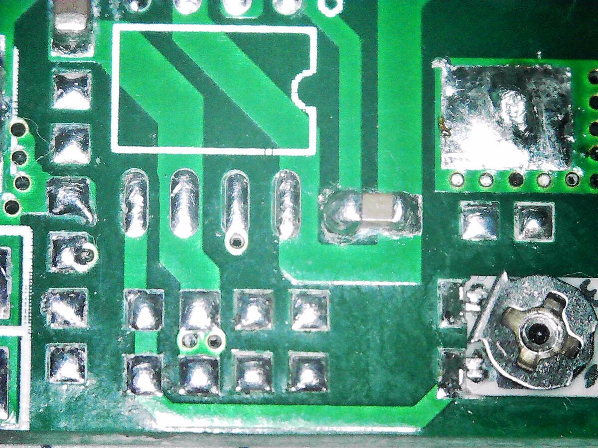

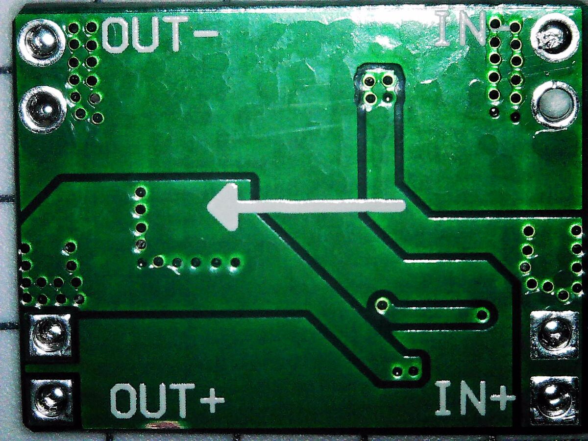

Sicher, daß da keine Durchkontaktierungen in den Pads sind? Wie sieht
die Platinenunterseite aus?
Beitrag #7958455 wurde von einem Moderator gelöscht.

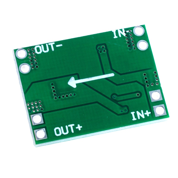

von Alexander (alecxs)
Zumindest der 110k den Du schon runtergelötet hast sitzt auf einer Duko.
Es sind gefühlt hinten auch weniger Löcher zu sehen als vorn,
möglicherweise 4-lagig. Bei einem anderen Modul von mir ist eine 0 Ohm
Brücke gelötet die man erst entfernen muss um den EN zu nutzen zu
können, keine Ahnung ob das hier auch so ist. Hier noch die Unterseite.

von Hans M. (bauzi)
Ja, sicher.
Hab die Platine "durchleuchtet". Mit Taschenlampe. Es sind keine
Durchkontaktierungen vorhanden. Nur zwei Layer vorhanden.
von Hans M. (bauzi)
Ja. Den EN will ich ja extra ansteuern.

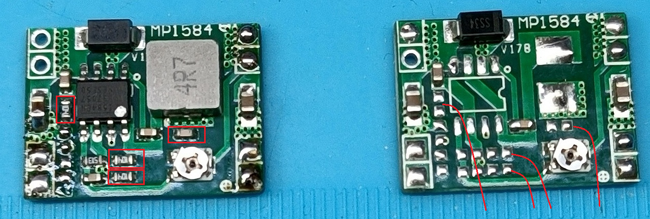

Wenn man genau hinschaut, sind noch ein paar Pads mehr drauf, die
nirgends hinführen. Also 5 paar Pads zu viel, mit 4 nicht benötigten
Bauteilen.
Dann sind die zusätzlichen Bauteile absichtlich so plaziert wurden um
optisch wie die Bestückung eines echten MP1584 auszusehen. So stimmt
zumindest die Anzahl Bauteile im Schaltplan.

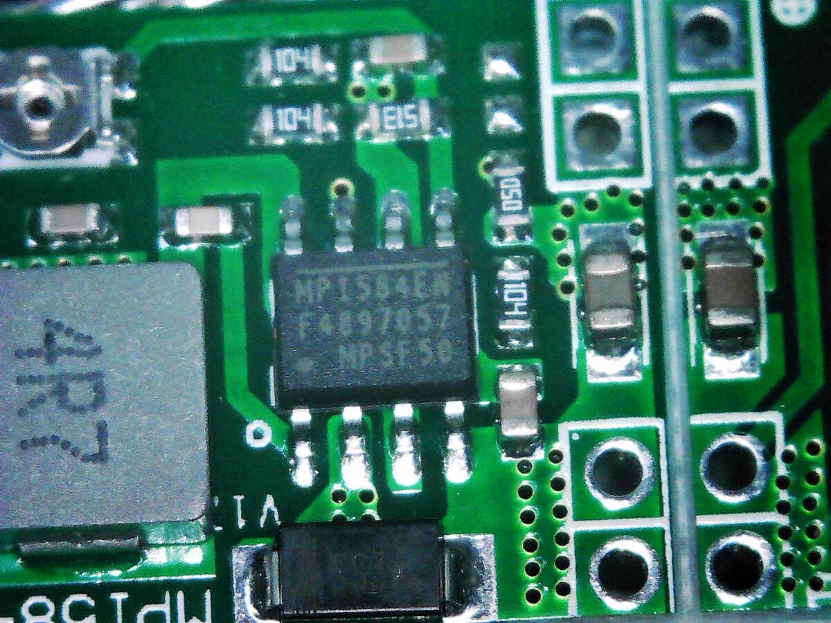

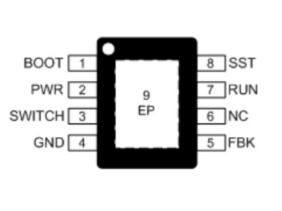

Auch nicht schön: die Chip-Unterseite ist nicht gelötet. Somit verträgt
er weniger Leistung.
https://quartzcomponents.com/products/mp1584-switching-step-down-regulator-ic-soic-8e-smd-package#images
Das ist in diesem Fall kein Kopierfehler sondern eine raffinierte
Täuschung. Immerhin hat da jemand dran gesessen eine neues
Platinenlayout so zu routen dass die Bauteile am gleichen Platz sind wie
beim Originaldesign, obwohl der IC und die Beschaltung überhaupt nichts
mit dem Original zu tun haben. Die Platine ist neu entworfen wurden um
die Fake ICs vermarkten zu können, das ist keine Kopie.
von H. H. (hhinz)
Dolle Fälschung.
Da ist ein EA8252 verbaut.
Die Diode ist bei dem überflüssig, also hat man sie einfach antiparallel
zum Eingang geschaltet. :-)

Auf den EA8252 ist noch kein anderer drauf gekommen, dafür hat H. H.
(hhinz) fleißig Datenblätter durchwühlt. Pinout ist gespiegelt. Hat er
denn ein Thermal Pad, gibts mit und ohne?
von H. H. (hhinz)
Alexander schrieb:
> durchwühlt.
Nö.
von Hans M. (bauzi)
Alexander schrieb:
> Hat er denn ein Thermal Pad, gibts mit und ohne?
Meiner hat einen.
>> und was soll die Verbindung SW/Pin3 mit Pin8 (SS / Softstart)?
> Logisch ist die nicht, aber sie schadet offensichtlich nicht.
> Oder kannst du einen besser passenden und ebenfalls sehr billigen Regler
> benennen?
Doch noch einer: RY3834.
von Peter K. (chips)
der RY3834 passt genau mit Pin8 (und Pin6) NC - kann auch 3A, mit leider
nur max. 18V Vin
von H. H. (hhinz)
> leider
> nur max. 18V Vin
Da angepasste Marking erhöht die Spannungsfestigkeit ganz enorm.
von F. P. (fail)
Der MP1484 (18 V, 3 A) paßt auch, ist aber teurer.
von H. H. (hhinz)
F. P. schrieb:
> teurer.
Und damit sofort raus.
