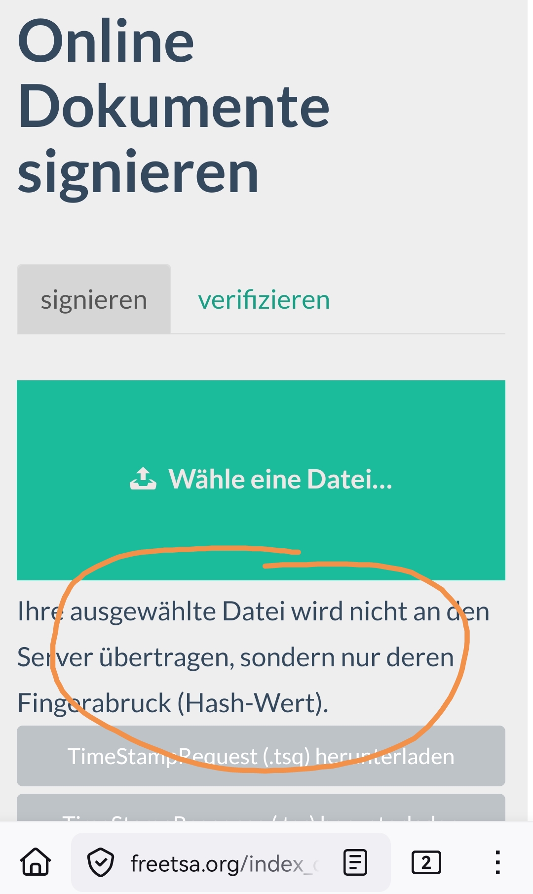

Ich möchte die Authentizität einer Datei mit dem Zeitstempeldienst https://www.freetsa.org/index_de.php beweisen.
Wenn man auf der Seite herunter rollt bis "Online Dokumente signieren", soll man den Vorgang sehr einfach interaktiv durchführen können:
Zunächst wählt man unter "signieren" die Datei, für die ein Zeitstempel erzeugt werden soll, dann lädt man nacheinander den TimeStampRequest und den TimeStampResponse herunter – das habe ich mit einer .jpg-Datei gemacht, so weit kein Problem.
Nun wollte ich testen, ob eine Änderung an der Datei erkannt wird. Dazu habe ich mit einem Bild-Editor einen Buchstaben in das Bild geschrieben und das Ganze abgespeichert.
Anschließend den Reiter "verifizieren" ausgewählt und die beiden vorhin erzeugten .tsq- und .tsr-Dateien ausgewählt – die .jpg-Datei liegt im selben Verzeichnis. Als Ergebnis kommt "Using configuration from /etc/ssl/openssl.cnf Verification: OK" – was offensichtlich Unsinn ist, denn ich habe die Datei verändert.
Vermutlich mache ich irgend was falsch, aber was?

Da wäre ich mir nicht so sicher. Ein Javascript zu nehmen was lokal im Browser einen Hash errechnet und nur den hochlädt wäre ein viel naheliegenderes Konzept.
Nicht, wenn das Ziel ist, Daten zu sammeln. Wenn man natürlich blauäugig den Versprechungen glaubt, ist das nicht das Ziel. Da fragt man sich dann allerdings, wie die Kosten für den Betrieb der Infrastruktur, die Programmierung usw. wieder reinkommen sollen...

Du lädst möglicherweise wichtige oder gar vertrauliche Dokumente zu irgendwelchen Leuten hoch, die du nicht mal kennst. Selbst wenn die korrekt signieren würden, ist das Wahnsinn.
Knapp vorbei ist auch daneben… Das ist leider keine Antwort auf meine Frage.
Wenn mein Problem gelöst ist, dann werde ich die Zeitstempelung einer sehr großen Datei testen. Wenn das so schnell geht, wie für eine kleine, dann wird nur der Hash hochgeladen.

Ich habe mir zwischenzeitlich mal den Code der Seite angesehen – es spricht nichts dafür, dass die zu signierende Datei hochgeladen wird.
Also liebe Freunde von "Thema verfehlt": blamiert euch nicht weiter mit eurer offen demonstrierten Inkompetenz. Es gilt der Satz:
Das mag für den Code, der dort aktuell liegt, durchaus gelten. Den Website-Betreiber hindert aber nichts daran, das jederzeit zu ändern, ohne dass Du es (ohne erneute Analyse des Codes vor dem Absenden) merken würdest.
Selbst wenn der jetzige Betreiber (der übrigens der Meinung ist, kein Impressum zu brauchen) keine bösen Absichten hat, kann das schnell anders sein, falls er das Projekt aufgibt und jemand die Domain übernimmt und mit nur scheinbar gleicher Funktionalität weiterbetreibt.
