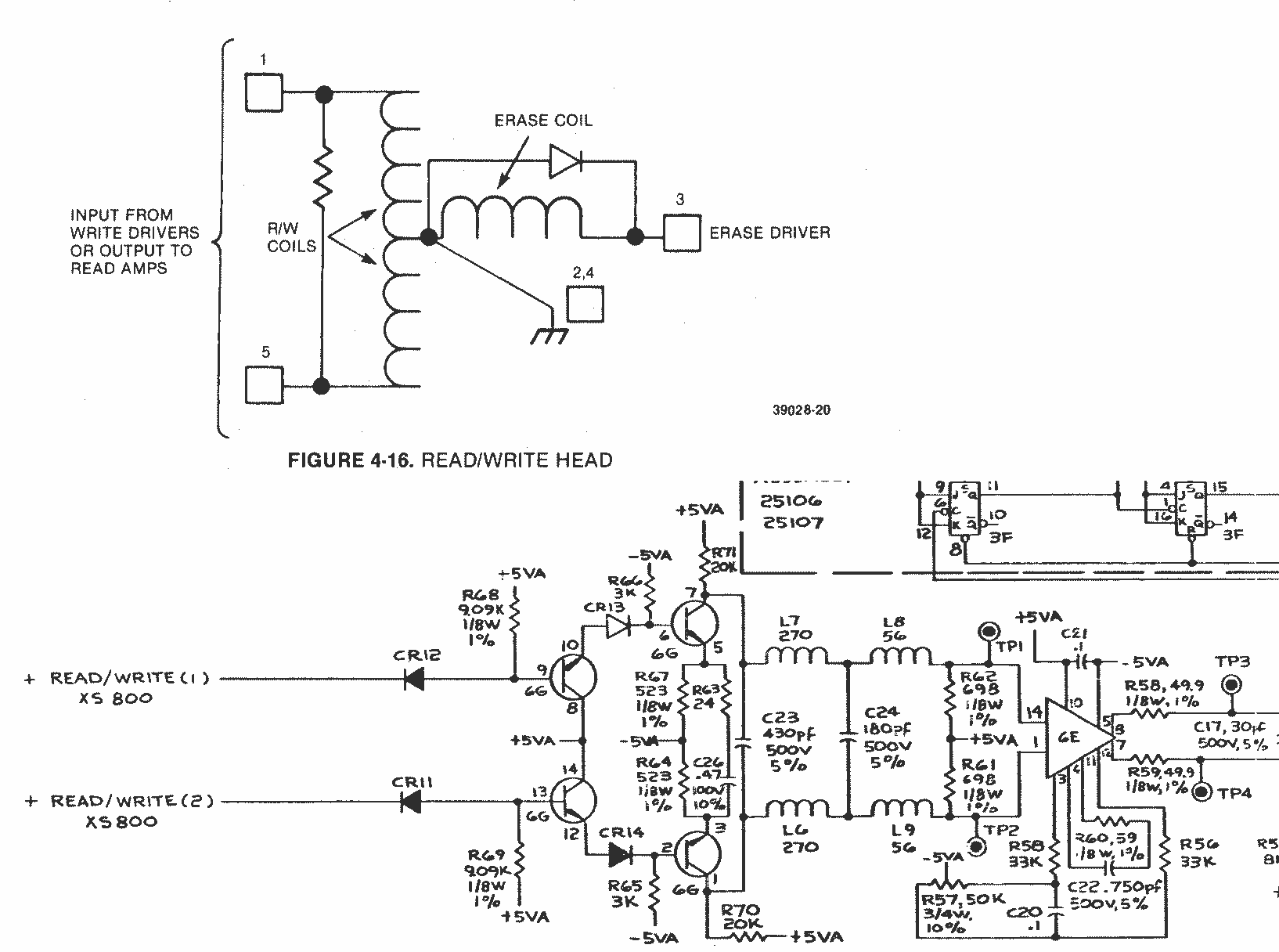

Ich denke ich verstehe die Schaltung aus
https://retrocmp.de/fdd/shugart/801/SA800-801_Service_Manual_1982.pdf
[Siehe angehängtes Bild]
Da wird jede Teilspule des Lesekopf mit ca. 0.5 mA belegt, da aber
gegenläufig, hebt sich das Magnetfeld am Kopf wieder auf.
Wenn aber eine Spannung induziert wird, ändert sich auch der Stromfluss
duch die NPNs -> Dann Filter -> Opamp

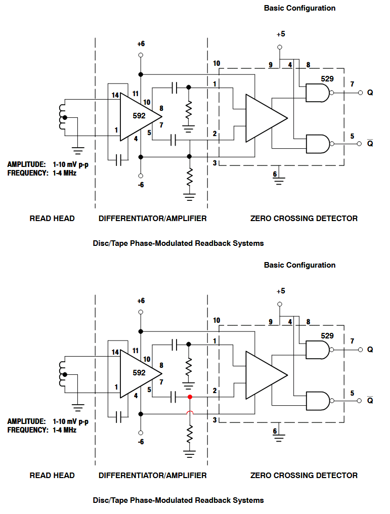

Ich frage mich nun aber, ob ein moderner Vorverstärker, wie (semi-random
aus dem Internet)
https://www.analog.com/media/en/technical-documentation/data-sheets/ADA4937-1_4937-2.pdf
diese stromgeführte Verstärkung braucht, oder direkt das induzierte
Spannungsignal lesen kann.
Ich würde naiv denken, dass schon die Widerstände und Dioden einen guten
Batzen Rauschen einführen.

von Cartman E. (cartmaneric)
Tobias M. schrieb:
> ... Verstärker anfangen
Dann fange mal mit 2x uA733/NE592 an.
> Beide Projekte verlassen sich auf die Floppy-Elektronik
Die Datenblätter der ICs solltest du auch mal studieren.
Z.B. um die Elektronik die für Lese- und Schreibopertionen zuständig

von H. H. (Gast)
Tobias M. schrieb:
> Sehe aber im Datenblatt
> vom NE592 auch nichts dazu.
Steckten in den Leseverstärkern bevor es den MC3470 gab.
von Tobias M. (auron)
Also nein, sorry, ich erkenne meinen Fehler nicht.
Der untere Teil der Schaltung ist sehr sicher für's lesen, der obere
für's Schreiben.
Sehr gut möglich, dass meine Erklärung falsch war, aber lesen und
schreiben sollte schon passen.
Es mangelt am Auseinanderhalten. Das schrub ich ja schon.
Für das reine Lesen, braucht es gewisse Teile der Schreibelektronik
nicht. Siehe das Datenblatt zum XR3471. ☺
Die sind dann eher kontraproduktiv.
Achso, die Dioden. Da fehlt mir vielleicht wieder das Verständnis, aber
hatte das so verstanden, dass die, abgesehen vom Ausseinanderhalten von
read und write, noch den zweiten Zweck haben, die positiven von den
negativen Flanken zu separieren.
Aaaber, wenn ich das alles einsparen kann, bin ich natürlich
glücklicher. Weniger Komponenten = Weniger was ich falsch machen kann.

Eine Frage habe ich zum Datenblatt. Ich vermute einen Fehler in der
Zeichnung, und habe das mal rot "korrigiert" wie ich glaube dass es sein
soll. Wäre nett, wenn jemand das kurz kommentieren könnte.
von Harald K. (kirnbichler)
Sehe ich auch so.
Hier gibt's 'ne Appnote dazu:
https://www.b-kainka.de/Daten/Analog/ne592.pdf
