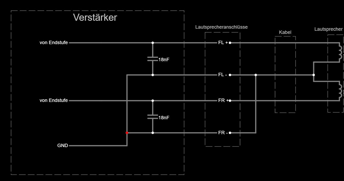

von Fabian G. (ssk224)
ich möchte Aufgrund von baulichen Gegebenheiten ein möglichst dünnes
Kabel für den Anschluss von Lautsprechern an einen AV-Receiver
verwenden.
Mir kam die Idee ein geschirmtes Kabel dafür herzunehmen und den Schirm
als gemeinsamen Minus-Pol für die Lautsprecher zu verwenden -> in meinem
Fall für vier Lautsprecher ein 4x1mm² mit Schirm, dieser hat ca. 2,5mm².
Im Schaltplan des Verstärkers befindet sich nach dem gemeinsamen GND der
Lautsprecheranschlüsse noch je Ausgang ein Kondensator.
Nun stelle ich mir die Frage was den der Kondensator dort für eine
Funktion hat und ob die Verschiebung des gemeinsamen Massepunktes ein
Problem erzeugen könnte?
Hab das mal versucht zu veranschaulichen...
Vielen Dank für eure Hilfe!

da alle Ausgänge eine gemeinsame Masse haben sollte das problemlos
funktionieren

Das hat nichts mit Goldohren zu tun. Es ist zu klären, ob die Ausgänge
auf Masse bezogen sind oder es Brückenendstufen sind. Bei Brücken
fällst' aufs Maul.

Das ist längst geklärt. Die Rückleitungen sämtlicher
LautsprecherAusgangsbuchsen enden in einem gemeinsamen Sternpunkt.
Schaltpan VOR dem posten lesen.

Naja, über die gemeinsame Masse kann natürlich ein Strom von Rechts nach
Links fließen (vice versa), durch beide Lautsprecher, das ist aber bei
Kopfhörern auch oft so. Da ist dann der Gesamtwiderstand der beiden
Lautsprecher, bzw auch der Widerstand der gemeinsamen Masseleitung evtl
auf das Stereoloch zwischen den Lautsprechern einwirkend. Nur um das mal
zu Erwähnen, eine generelle Sache. Wie von anderen gesagt, ist das hier
wohl prolemlos, es gibt aber auch total getrennte Kanäle-aufbauten.

von Karl B. (gustav)
Schutz gegen HF-Einstreuung von den Lautsprecherleitungen, die wie eine
Antenne wirken können.
Sonst hörst Du evtl. den netten Nachbarn von nebenan auf seinen
Amateurfunkgerät durchquatschen.;)
Fabian G. schrieb:
> Ist der Schutz gegen die HF-Einsteuerungen noch gegeben, wenn der
> Massepunkt verschoben wird? – Ich denke das hat bei mir keine Relevanz,
> aber würde mich dennoch interessieren.
Diese Kondensatoren sollen praktisch wie Durchführungskondensatoren
wirken. Also von außen direkt ans Chassis an der Einführung des Kabels
ins Geräteinnere. So wird dann störende Hochfrequenz ans Chassis direkt
abgeleitet. Ist der GND-Punkt der besagten Kondensatoren dann im Inneren
des Gehäuses selbst, dann ist die Wirksamkeit der Kondensatoren in Frage
gestellt. Die HF kann dann den Weg noch ins Gerät finden und da
rumvagabundieren. Funkamateure empfehlen als weitere Maßnahme noch
Verdrosselung im Sinne von Tiefpassfiltern, wenn die störende
Beeinflussung dann tatsächlich auftreten sollte.
Im Schaltbild sind für GND/Gehäuse extra Schaltzeichensymbole verwendet
worden. Das Symbol, das so ähnlich aussieht wie das Schutzleitersymbol,
ist die Gehäuse"masse".
Die Kopfhörerleitung ist wohl nicht so lang, dass solche Kondensatoren
beschaltet werden müssten, meinten die Konstrukteure.
ciao
gustav
von Carypt C. (carypt)
Die Frage ist, ob die gleichen Widerstände zwischen den
Lautsprecher-minuspolen sowie zwischen Lautsprecher-minuspolen und
Massepunkt zustandekommen oder ob nicht. Da könnte man auch diskrete
Widerstände ergänzen um auf das gleiche Ergebnis zu kommen.
links ist richtig, rechts ungleich

von Joachim B. (jar)
1. Frage, gibt es den gemeinsamen Minuspol überhaupt?
Viele Endstufen fürhen nun pro Kanal eine eigene Spannungsführende + und
- Leitung da kann kann man nichtszusammenllegen ohne Potenzialtrennung!
2. Ferner gilt keine Leitung darf überlastet werden, der Strom fließt ja
immer hin und wieder zurück also bei Leistung gleiche Ampere hin und
wieder zurück und würde man die rückfliessenden Ströme auf eine Leitung
legen wird der Leiter entweder überlastet oder die gewünschte Leistung
geht den Bach runter.
