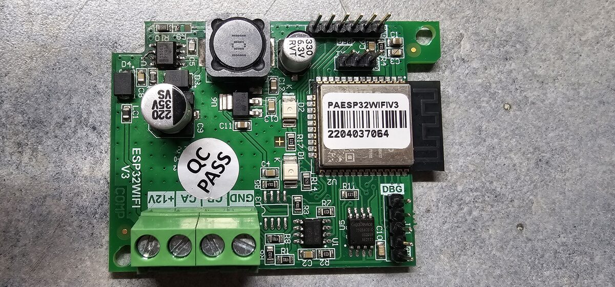

Guten Morgen,
Jemand hat bei einem Reinigungsversuch einen Widerstand R9 auf dieser
Platine abgerissen und verloren.
Leider habe ich keine Platine in google gefunden von diesem MosFet
(33063) gibt es keinen Hinweis auf den Widerstand. Auch ist hier die
Schaltung anders audgebaut (100yh Spule)
Deshalb nun die Frage ob jemand eine solche Platine schonmal in der Hand
hatte oder gar selber verwendet und mir mitteilen könnte, weicher
Widerstandswert der richtige ist.
Anbei ein paar Fotos (es gibt nur komplett andere Platinen in google mit
dieser Beschreibung)
Und ja - die Platine ist noch nicht fertig, auch fehlt noch ein Stück
der Leiterbahn.
Liebe Grüsse

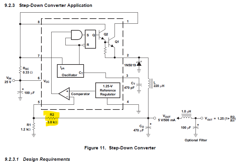

Das ist ein MC33063, ein Schaltregler. Basierend auf den Leiterbahnen
könnten R9/R10 der Spannungsteiler zum Einstellen der Ausgangsspannung
sein. U9 ist ein LDO für die 3.3V, demnach müsste der Schaltregler
irgendwas um die 5V machen.
Mit 4k5 und den 1k5 von R10 würde sich eine Ausgangsspannung von 5V
ergeben, die ich für sehr wahrscheinlich halte.
Also mein Lösungsvorschlag: 4.5kOhm.
4k7 wären 5.16V, was wohl immer noch okay sein könnte.

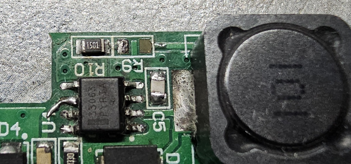

Falls wirklich der gelb markierte Widerstand fehlt und danach noch
einmal eingeschaltet wurde, könnte das durchaus zu Folgeschäden geführt
haben (Hochjagen der Ausgangsspannung wegen fehlender Gegenkopplung).

von Pete K. (pete77)
Reinigungsversuch? Der 33063 sieht aber auch handbestückt aus. War da
vorher vielleicht etwas anderes drauf?
Jasmin B. schrieb:
> Kümmere mich die tage mal drum den Mosfet zu bekommen
Auf deinem gezeigten Board ist kein MOSFET enthalten.
hat denn Pin6 vom U1 auch wirklich Kontakt zur Leiterbahn? Der
Draht-Flicken sieht etwas merkwürdig aus.
Das muss ein Grobmotoriker gewesen sein. Einen Widerstand incl. eines
Kontaktpads beim "Reinigen" abzureißen, bedarf schon eines gewissen
Talents ;-)

Jedenfalls hab ich mir die Platine heute wieder vorgenommen. Ein Kerko
im Eingangsbereich war defekt, nach ersetzen kamen die 12V auf den
33063. Auf dem Board fehlen aber noch die - schätzungsweise 5V (braucht
ja das WLAN Modul), mit denen auch die 3,3V mit dem LD33 erzeugt werden.
Vermutlich ist der 4,7 Ohm Wiederstand falsch, denn es sind nur 1,27V
vorhanden. Werde mich mal langsam hochtasten und einen Wiederstandswert
höher oder niedriger verbauen und dann schauen was für eine Spannung
dann anliegt.

Die Formel steht in meinem Screenshot in der ersten Antwort auf deinen
Beitrag.
R1 ist bei dir mit 1,5kΩ vorgegeben, R2 ist der Widerstand, der bei dir
fehlt.
Nach R2 umformen, 5V für Vout einsetzen, ausrechnen und 4,5kΩ erhalten.
Den nächstbesten üblichen Widerstand wählen, in die ursprüngliche Formel
einsetzen und 5,16V für R1=1,5kΩ und R2=4,7kΩ erhalten. Ist nicht
kompliziert.
