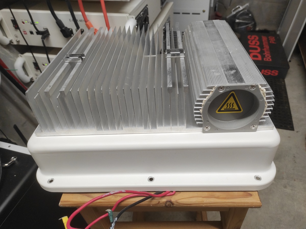

Welchen IC verwendet man am besten zur Ansteuerung einer 3 phasigen 15kW
Hochleistungs IGBT Brücke? (siehe Bild)
Das Bauteil ist fest in einem Monster-Kühlkörper mit zwei
Temperatursensoren integriert.
Input1: DC+ DC-
Input2: 3 Kabel für die Gatetreiber Eingänge (Einer pro Phase)
Output: 3 * AC , 1 * Ground

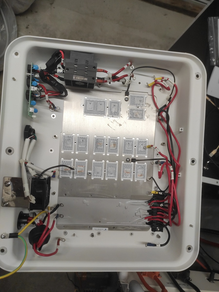

Wer sagt das? Es ist doch auffällig, dass auf dem Kühlkörper genau 17
"Abdrücke" von IGBTs sind. Oder glaubst du, dass die Vorstufen so gut
gekühlt werden müssen? Auf dem Mainboard wird alles drauf sein. Logik,
Vorstufen und Endstufen. Poste doch mehrere gute Fotos von Vorder- und
Rückseite.

Wer erzählt denn so einen Unsinn?
Und 15kW sind doch keine Hochleistung, das ist Kinderkram.
von Christian M. (likeme)
der runde Kühlkörper beinhaltet Spulen zum Zweck der Entstörung. Das
Teil ist beim Schrotti kostenlos abzugeben. Geld gibts dafür nicht wegen
dem verpappten Alu Kühlkörper. Man könnte sich die Arbeit machen das
Material zu trennen und hätte dann nach einem halben Tag werkeln 5 Euro
verdient....

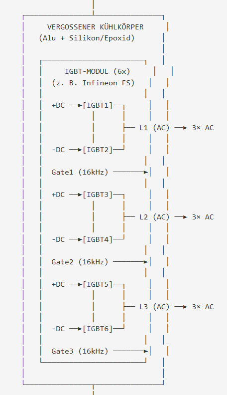

von Schorsch Z. (schorsch_z)
Es gibt ein YouTube Video, folgendes ist angeblich vergossen im runden
Kühlkörper:
                             +DC (600–800 V)
                       │   DC-LINK     │
                       │ (Kondensatoren │
                       │  1000–2000 µF)│
               │     VERGOSSENER KÜHLKÖRPER     │
               │   (Alu + Silikon/Epoxid)      │
               │   │     IGBT-MODUL (6x)     │   │
               │   │  (z. B. Infineon FS)   │   │
               │   │  +DC ──►[IGBT1]──┐     │   │
               │   │           │      ├── L1 (AC) ──► 3× AC
               │   │  -DC ──►[IGBT2]──┘     │   │
               │   │  Gate1 (16kHz) ───────►│   │
               │   │  +DC ──►[IGBT3]──┐     │   │
               │   │           │      ├── L2 (AC) ──► 3× AC
               │   │  -DC ──►[IGBT4]──┘     │   │
               │   │  Gate2 (16kHz) ───────►│   │
               │   │  +DC ──►[IGBT5]──┐     │   │
               │   │           │      ├── L3 (AC) ──► 3× AC
               │   │  -DC ──►[IGBT6]──┘     │   │
               │   │  Gate3 (16kHz) ───────►│   │

Wie schon bemerkt wurde, alles Müll was Du Dir da aus dem Internet
gesaugt hast. Sorry, klingt hart, ist aber so.
Die 3ph IGBT Vollbrücke sitzt auf der Platine, auf dem Kühlkörper sind
ja unten sogar noch die drei Blöcke aus jeweils 4 IGBTs zu erkennen. Je
einer dieser Blöcke erzeugt eine Phase.
In dem vergossenen Teil am Kühlkörper befinden sich lediglich die
Induktivitäten des gesamten Leistungsteils. Also drei Drosseln des
LC-Filters, pro Phase eine (die zugehörigen Kondensatoren befinden sich
auf der Platine) und mindestens eine größere Speicherspule des
StepUp-Wandlers der MPPT-Stufe am PV-Eingang. Da sind keine IGBTs drin.

von Uwe (uhi)
Man könnte mal die Signale INV_R, INV_S und INV_T durchklingeln.
Aufgrund der Größe der IGBTs auf der Platine sieht das für mich so aus,
als ob die direkt die Leistung schalten können. Als Gate-Treiber für
externe IGBTs sind die zu groß. Es bräuchte auch 6 Gate-Anschlüsse (3
lowside und 3 highside). Mit den R, S, T - Anschlüssen auf der Platine
lässt sich keine externe IGBT-Brücke schalten.

wenn seine Bastelei das erste Mal zündet.
SCNR ;)
Wäre ein IC im Kühlkörper denkbar, der nur 3 PWM Eingänge hat, aber 6
Steuersignale erzeugt, für 3-Phasen mit 120° Phasenverschiebung?

von H. H. (hhinz)
Er hat es immer noch nicht kapiert, und er wird es wohl auch nicht mehr.
von Hans F. (spartrafo)
Nein, wäre es nicht.
Die Vollbrücke befindet sich klar und deutlich sichtbar im Foto
"2025-10-31-09-14-37-792.jpg" - auf der Platine nämlich.
von Wolf17 (wolf17)
Einfach die 10 Leitungen, die in den Verguss gehen, mit dem Ohmmeter
durchmessen. Dann die niederohmigen Paare auf Induktivität messen.
Nochmal: Vergossen in dem Block im Kühlkörper sind nur die Drosseln der
drei LC-Filter und eine oder zwei Speicherspulen für die MPPT-Stufe(n).
NUR die Drosseln. Da sind KEINE IGBTs drin... und da sind auch KEINE
Treiberschaltkreise drin.
Die IGBT-Schaltungen auf der Platine sind stark genug, um 15kW/400V 3AC
zu schaffen. Die Spulen sind nur auf diese Weise ausgelagert, weil man
sie in dieser Form leicht montieren und ohne größeren Aufwand kühlen
kann.
