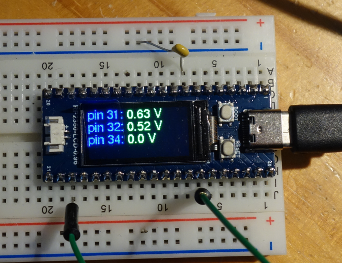

Man kann sich ein praktisches 3-Kanal Voltmeter für die Experimentierplatine bauen. Die USB-Versorgung zeigt ca. 50mA.
Als System nimmt man am besten das u2f-File aus dem ersten Post.
Es meldet mit Thonny:
MicroPython v1.25.0-preview.143.g39538e4c9.dirty on 2024-12-24; Waveshare RP2350-LCD-0.96 with RP2350
