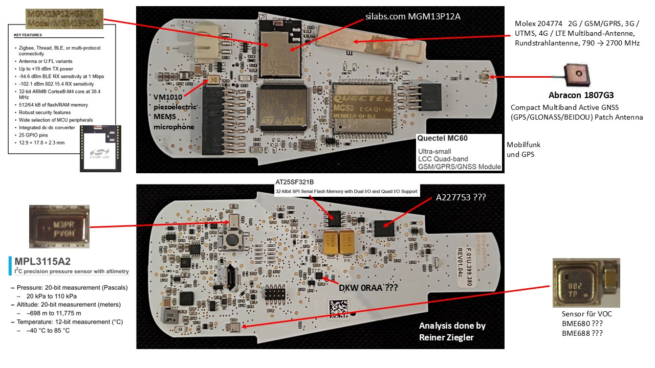

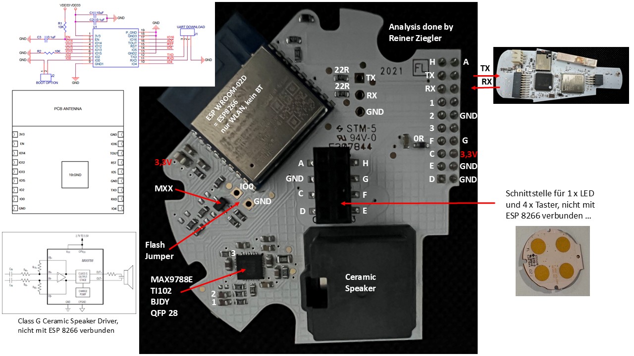

Ich habe mir die Spexor Hardware von Bosch mal etwas näher angesehen.
Ist eine tolle Hardware zur Überwachung von Temp, Feuchte, Luftqualität
und und und ...
Leider hat Bosch beschlossen die Cloud abzuschalten und den Betrieb
eingestellt. Daher ist das Teil jetzt nur noch tote Hardware.
Aber es ist auch tolle Hardware und echt schade drum :-)
Evtl. ergibt sich da ja noch etwas ...
Zumindest kann man sich an RX/TX vom ESP hängen ... da kommt sicher
einiges...
beste Grüße
Reiner

Der VOC Sensor ist ein BME688.

Wenn das Ding einen normalen ESP8266 benutzt, könnte man evtl. dessen
Firmware aus dem SPI-Flash in dem Modul extrahieren. Die Firmware des
STM32 wird wahrscheinlich schwieriger, Bosch wäre schon sehr dumm
gewesen, wenn sie die Lockbits nicht gesetzt hätten.

Alles nur ein Versuch, ich habe nicht gesagt, daß sowas mit Sicherheit
zum Erfolg führt. Im Moment gehe ich selbst davon aus, daß das Ding nur
als Teilespender zu gebrauchen ist. Bzw. dann müsste man als nächstes
mal schauen, ob man an der RX/TX-Verbindung irgendwelche sinnvollen
Informationen abgreifen kann. Wenn ja - den ESP8266 neu zu programmieren
wäre noch die leichteste Übung.

von Reiner Z. (reinerz)
da bist Du dir sicher?
von H. H. (Gast)
Reiner Z. schrieb:
Wenn sich Bosch keine Fälschung hat andrehen lassen... ;-)
