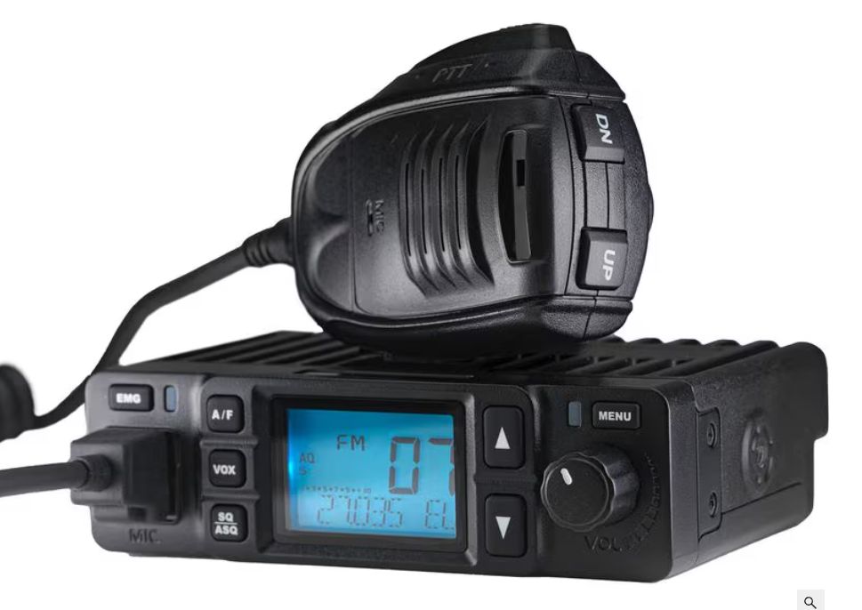

Das 80 eur gerät kann 10m + 11m + 12m, AM + FM, 15W dauer.
Empfänger ist doppelsuper, zweite zf 455khz.

"Kanal   CB Frequenz (MHz)
1   26.965
20   27.205
von Carsten S. (dg3ycs)
Jens B. schrieb:
> Hadmut F. schrieb:
>> Jens B. schrieb:
>>> Wo kann das Teil mehr als nur CB?
>> So ziemlich alle aktuellen CB kisten können 24 - 30mhz @ 15W AM-FM.
> Du hast also so ziemlich alle Datenblätter der meisten CB Kisten
> gelesen?
> Mir fehlen da 11Watt.
> "Retevis MB1 CB Funk, AM/FM Mobilfunk mit 4 Watt"
> Und bei den Frequenzen fehlt auch ne Menge, mehr als 5MHz(wenn ich mich
> nicht verrechnet habe):
> 1   26.965
> 20   27.205
Das ist das, was das Gerät vor dem Setzen einer Lötbrücke im Inneren
kann.
Das, was das Gerät kann, wenn man die Brücke setzt, hat der TO
beschrieben.
Bei CB-Geräten und anderen Funkgeräten (wie AFU), die für mehrere Märkte
bestimmt sind, war es seit den 90er-Jahren häufiger anzutreffen, dass
man diese über Lötbrücken oder sogar über Tastaturcodes (President
James, President George z. B.) im Frequenzbereich und/oder der Leistung
für andere Staaten (bei CB) umstellen konnte – oder den Frequenzbereich
und die Leistung komplett freischalten konnte (AFU- & CB-Geräte) – auf
das, was das Gerät technisch irgendwie kann.
Vermutlich wird man aber auch Geräte in bereits voller Erweiterungsstufe
direkt im Fertigungszustand kaufen können – wenn nicht in DL selbst,
dann aus Fernost. Ist aber nicht zu empfehlen.

von Hadmut F. (hadmut)
Ich bin vom ae6290 etwas überrascht.
Ich kann den HB9HD 10m FM repeater einstellen. Bis auf 1750hz geht
alles. RX band i kanal 40, TX band i kanal 30, dazu 5kz versatz ON und
repeater ON. Leider is das band zu, auf 10m geht das nicht, da reichen
die 15W nicht. :(
Auf 70cm reichen 5W :)
Jetzt frag ich mich ob man EMG als speicher missbrauchen kann ...
Edit: nein, EMG merkt sich den 5khz versatz nicht, nur band und kanal.
