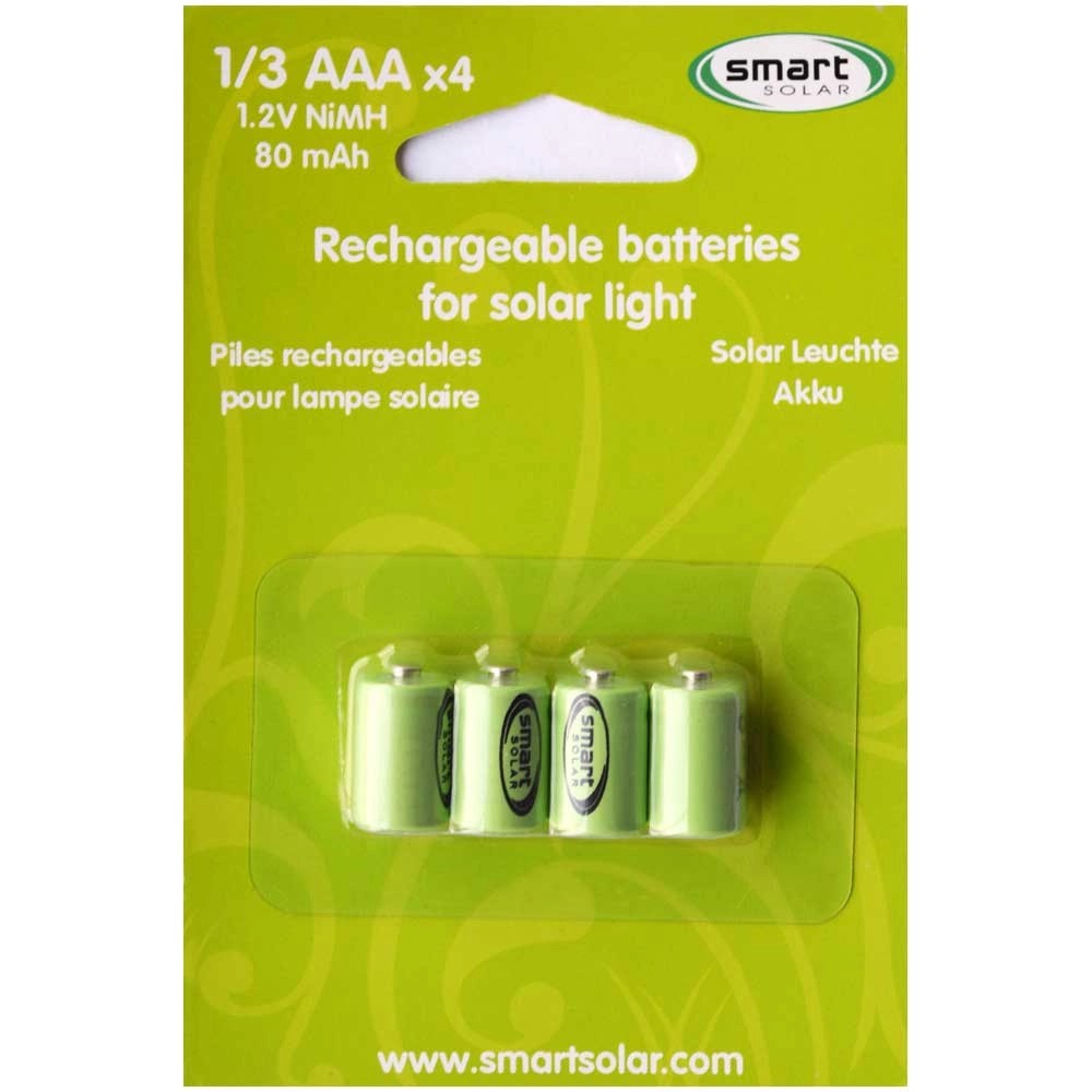

von H. H. (Gast)
Michael L. schrieb:
> Kann man machen, aber man wird dabei ganz sicher keinen Kondensator
> vorfinden, sondern Akkus.
Typisch NiMH, Baugröße 1/3AAA, mit lausiger Kapazität für diese.
https://bilder.obi.ch/a3f4a705-aea5-4a1a-b07f-13f45fbbf305/prZZO/er_solarleuchten_1_3_aaa_1.jpg
von Michael L. (nanu)
H. H. schrieb:
Ich sehe da auch öfters 2/3AAA und die Knopfzellenakkus, wie im Bild.
Möglich, daß die mal mit einem Kondensator verwechselt werden.
