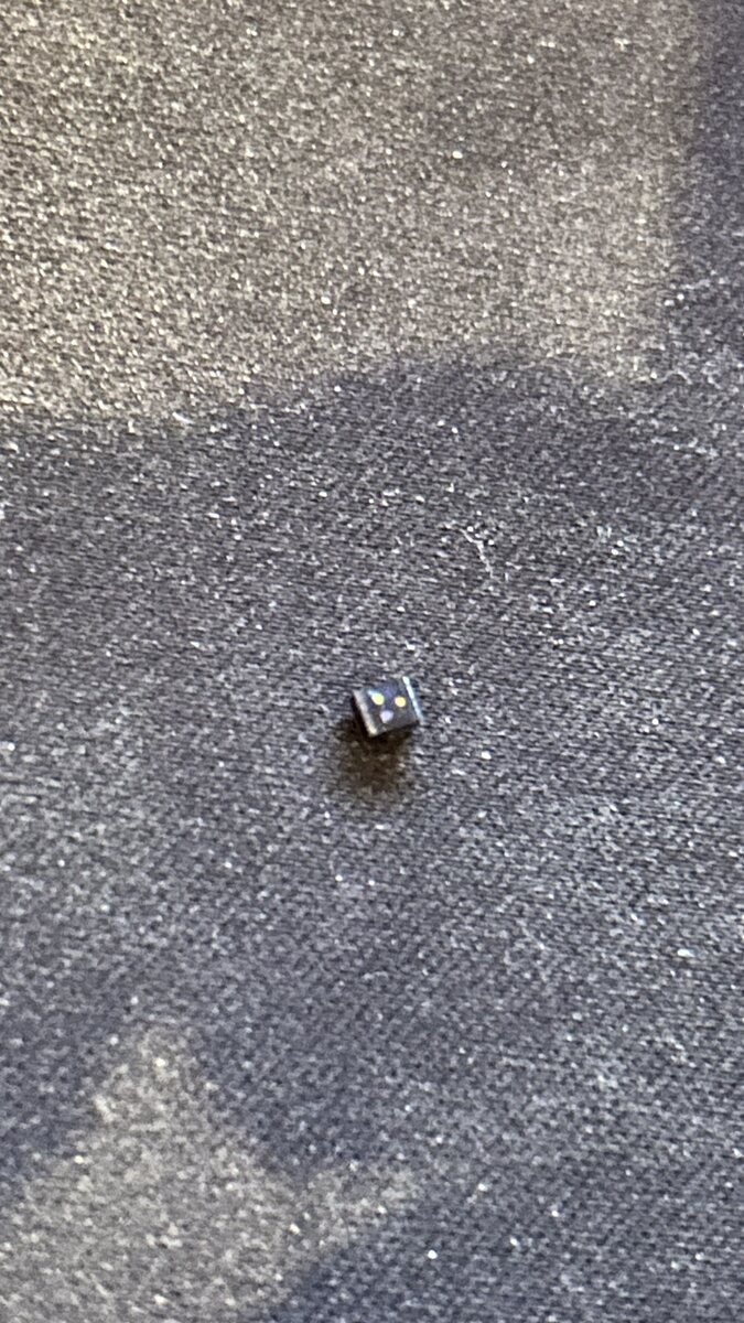

ich war heute beim PC-Umbau wohl ein bisschen tollpatschig.
Da meine Soundkarte (Essence STX)
https://theretroweb.com/expansioncards/s/asus-xonar-essence-stx
nach dem Umbau nicht mehr erkannt wurde, habe ich diese näher
untersucht.
Ich muss wohl ein Bauteil abgerissen haben.
Kann mir jemand sagen, was dies für ein Teil ist?
Das abgebrochene habe ich noch gefunden, sieht mir nach einer Spule aus.
Vielleicht kann mr ja einer helfen.
Grüße
Martin

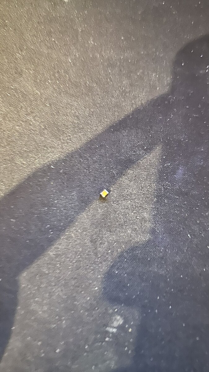

Das Bild 5184 und 5185 ist das gleiche Bauteil, der "Käse" ist quasi die
Unterseite und ist Kupferfarben, daher dachte ich an eine Spule. Im Bild
5183 habe ich die Stelle markiert wo es abgerissen ist.
Im Bild Retroweb, findet ihr es im Originalzustand.

Die Kristallkugel sagt: EMTEK LSF1008.

Martin schrieb:
> Das Bild 5184 und 5185 ist das gleiche Bauteil, der "Käse" ...
Der "Käse" ist, abgesehen vom Dateiformat, der zu 98,6% überflüssige
Anteil der Bildfläche. Entsprechend nichtssagend sind dann die
Thumbnails.
Das mit der relevanten Bildfläche gilt auch für IMG_5183, wenn auch
nicht ganz so extrem.
Warum benennst du die Bilder dann nicht aussagekräftig?
Soll man erst raten oder nachfragen müssen?
Hinzens Kristallkugel könnte recht haben:
https://www.emtek-co.com.tw/files/LSF1008.pdf
Passen die Abmessungen?

danke euch ebenso. Die Liste habe ich gefunden und es sollte auch
hinkommen.
Dem Farbcode nach, grün, blau, rot sollte es der 5R6 sein.

von H. H. (Gast)
Martin schrieb:
> 5R6
5,6uH
Und für die Baugröße und Induktivität verträgt die recht viel Strom.

Hi zusammen,
ich will mich noch mal bei euch bedanken, allen voran @HHinz.
Ein Arbeitskollege konnte das Teil besorgen und die Soundkarte läuft
wieder wie gewohnt.
Vielen lieben Dank nochmal.
Nächstes Mal gibts dann auch bessere Bilder, versprochen. :)
