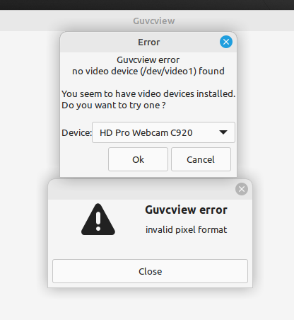

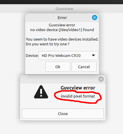

Möglicherweise könnte ein Test mit Guvcview oder Webcamoid
weiterführen.
Das sind die beiden von mir Eingesetzten, an einer:
Bus 003 Device 002: ID 046d:081d Logitech, Inc. HD Webcam C510
Wenn man die zerkonfiguriert, kann man
~/.config/Webcamoid
~/.config/guvcview2
stumpf löschen.

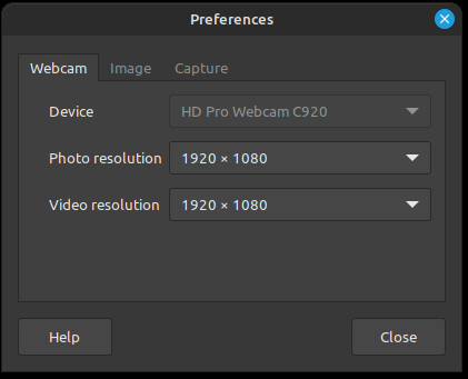

Da stellt sich mir sofort die Frage, warum es nach der Installation
funktioniert, nach dem nächsten Boot aber nicht mehr.
Was auch nicht gerade für diese Hypothese spricht: das Device ist in den
Preferences ausgegraut.

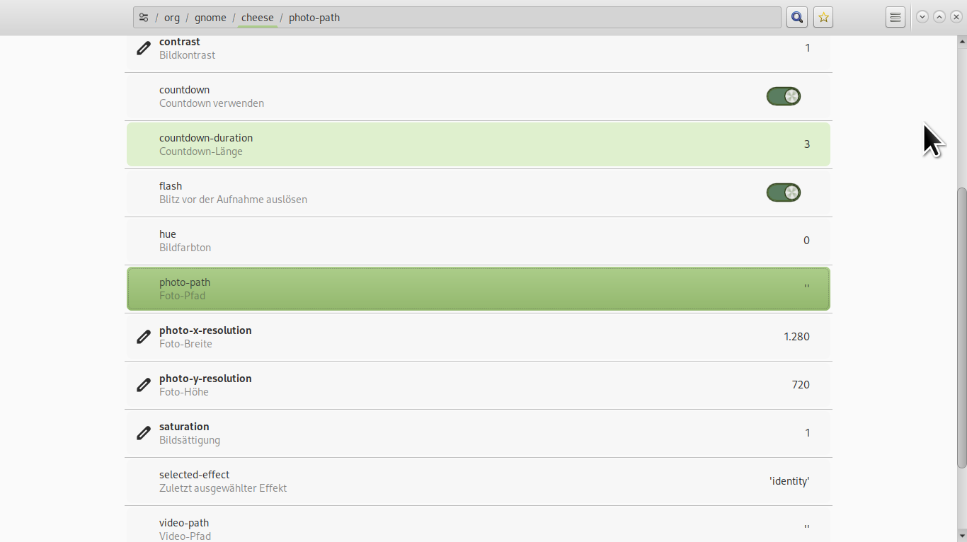

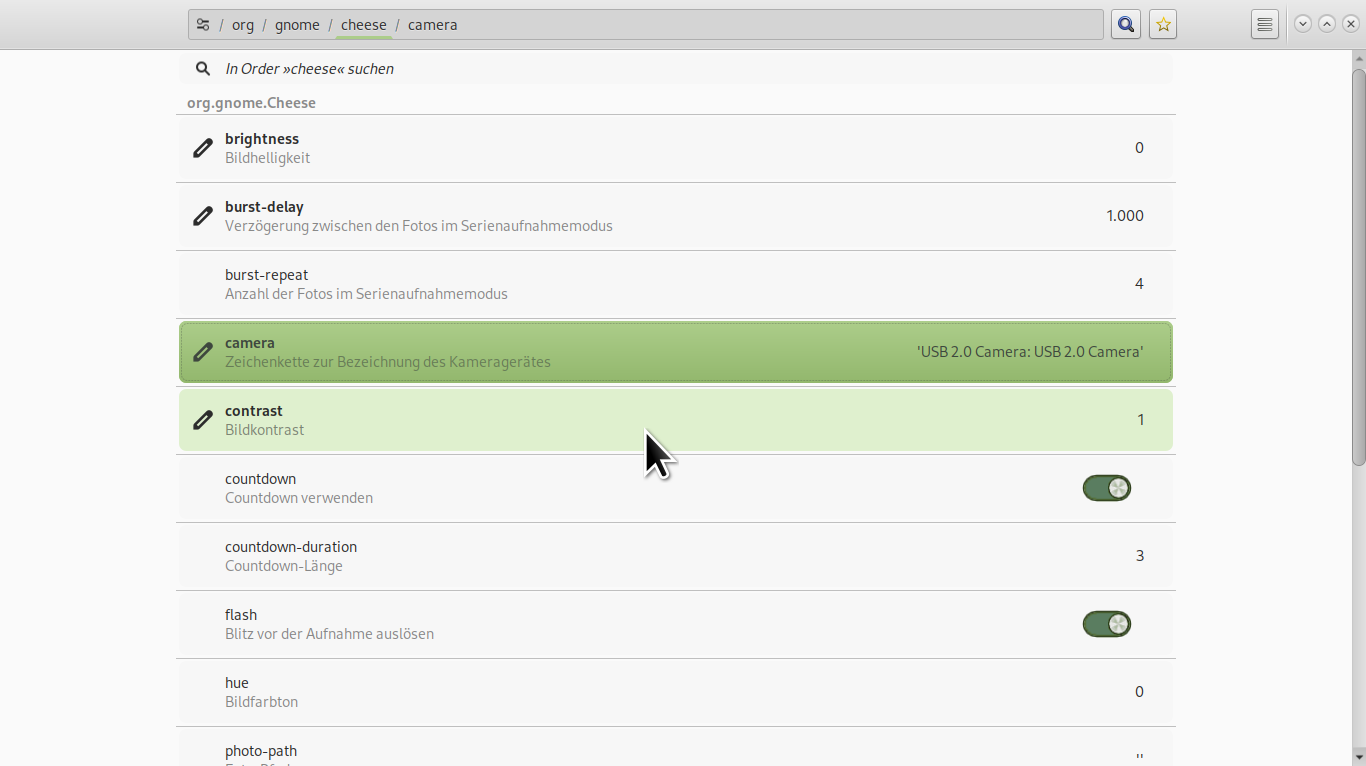

von Norbert (der_norbert)
...und bei cheese in dconf:/org/gnome/cheese

Wenn ich guvcview starte, mault er als erstes, dass er kein video0
findet. Wenn ich OK drücke, geht das Fehlerfensterchen weg und ein neues
öffnet sich und malt wegen video3, das er nicht findet – dabei sind
video2 und video3 vorhanden.
Bei weiteren OKs wiederholt sich die Meldung mit video3.

von Mark S. (voltwide)
Moriz schrieb:
> Kann ein Benutzer von Cheese oder guvcview mal nachsehen, ob auf dem
> System eine Konfigurationsdatei für das jeweilige Programm gespeichert
> ist?
#Guvcview 2.0.8 config file
#video input width
width=640
#video input height
height=480
#video input format
v4l2_format=1196444237
#video input capture method
capture=mmap
#audio api
audio=pulse
#gui api
gui=gtk3
#render api
render=sdl
#video codec [raw mjpg mpeg flv1 wmv1 mpg2 mp43 dx50 h264 vp80 theo]
video_codec=mpeg
#audio codec [pcm mp2 mp3 aac ac3 vorb]
audio_codec=mp3
#profile name
profile_name=default.gpfl
#profile path
profile_path=/home/hjh
#video name
video_name=my_video.mkv
#video path
video_path=/home/hjh
#video sufix flag
video_sufix=1
#photo name

von Eric I. (i716)
Moriz schrieb:
> $ v4l2-ctl --list-formats-ext -d /dev/video0
> kotzt jede Menge Daten – siehe Anhang
Na soviele Daten sind das nicht. Deine Kamera kann folgende Codecs:
YUYV, H264 und MJPG, jeweils mit einer maximalen Aufloesung von
1920x1080 bei H264 und MJPG und 2304x1536 (allerdings nur 2fps) bei
YUYV.
Moriz schrieb:
>> Dann aenderst Du deine Konfiguration entsprechend:
>> vi ~/.config/guvcview/
> Das ist leichter gesagt, als getan: das Verzeichnis ist leer und wie sie
> aussehen muss, habe ich noch nicht herausgefunden.
Das war ein Fehler meinerseits. Ich bin von einer Datei namens
guvcview.conf ausgegangen. Vielleicht heisst sie auch
~/.config/guvcview2/video0,1,2,... (je nach Geraetenamen) Die musst Du
schon selber suchen.
Jedenfalls hat es in dieser Datei u.a. folgende Einstellungen:
format=MJPG
size=640x480
fps_num=30
fps_denom=1
Hier musst Du natuerlich einen Codec/Aufloesung/Framerate waehlen, die
von deiner Kamera unterstuetzt wird.
Nachtrag: Habe erst jetz die anderen Beitraege gelesen. Die config-Datei
wird normalerweise automatisch angelegt wenn der Treiber verwendet wird.
Dann haettest Du die Datei entsprechend anpassen koennen - Sowohl
manuell als auch ueber die GUI des entsprechenden Programms. Scheinbar
wird deine Kamera nicht korrekt erkannt. Das Problem koennte entweder an
der Hardware (Kamera, USB Hub , usw. liegen). Aber es koennte auch ein
UAS Problem sein:
Versuche mal folgendes:
lsusb
Suche nach dem Eintrag fuer die Kamera.
Jetzt legst Du eine modprobe config-datei an:
sudo vi /etc/modprobe.d/block_webcam_uas.conf
In diese Datei schreibst Du folgendes:
options uas blacklist_id=0xVENDOR:0xPRODUCT
*Nach 0x setzt Du die Vendor-ID und Product-ID ein
Neues initramfs erstellen
sudo dracut -f (RHEL, Fedora)
sudo update-initramfs -u (Debian-Derivate)
Den Rechner rebooten und schauen ob es was gebracht hat.
Bei USB hat es oefter mal Konflikte mit dem Gerate und dem UAS Protokoll
was primaer fuer Storage gedacht ist.

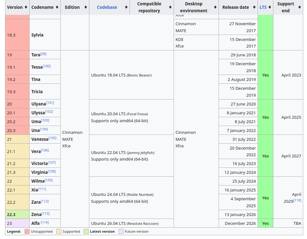

Aber, nachdem Mint 20.2 seit April 2025 EOL ist (Obwohl LTS-Version),
wäre ein Upgrade sinnvoller, nicht nur wegen der Kamera.

Davon hatte ich nichts mitbekommen. Mint 20.2 erhält nach wie vor
Updates incl. neuer Kernelversionen. So tot scheint es also nicht zu
sein…
von Εrnst B. (ernst)
> sein…

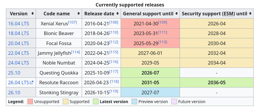

Mint basiert auf Ubuntu, die 20er Mint Versionen auf Ubuntu 20.4 LTS.
Das Mint-Team hat nicht die Manpower, die ganze Arbeit von Ubuntu zu
übernehmen, wenn diese den Support einstellen.
(Wenn sie das hätten, würden sie ihre Distro gleich ganz ohne
Ubuntu-Unterbau machen)
Bei Ubuntu kannst du gegen Geldeinwurf den Support verlängern, aber: das
wandert nicht automatisch in die Mint-Repositories.
Deswegen stellt Mint (vernünftigerweise) den Support ungefähr zeitgleich
mit der Ubuntu-Basis-Version ein.
Wobei End-of-Life nicht bedeutet, dass die Maintainer nichts mehr
updaten dürfen. Ist ja ein Community-Projekt von Freiwilligen.
Und auch Außer-der-Reihe-Mitleids-Updates, die Ubuntu noch in den alten
Versionen macht (z.B. weil eine schlimme Sicherheitslücke gefunden
wurde) wandern noch in die alten Mint-Versionen.
