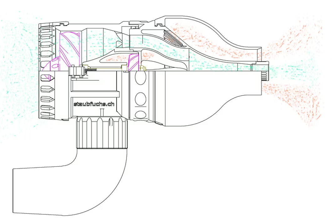

Hat jemand schon mal so ein Mini-Gebläse ausprobiert? Symbolbild siehe
oben.
Taugt das etwas?
Gibt es Empfehlungen für oder gegen ein spezielles Modell?

> die sowohl blasen als auch saugen kann.
Modellbahner kennen die Staubhexe. Ein turbinenartiges Wunderding, das
aus einem Teil der Saugkraft eines Staubsaugers einen Pustestrom
erzeugt. Inmitten von einem ringförmigen Eindämmungsstrahl, so daß der
Staub gleich aufgenommen wird. Da lacht das Trekkieherz. :)
Gibts das mittlerweile als chinesischen Nachbau?

Ist nur die einfache Variante, vorne rein, hinten raus.
So einen Staubfuchs werde ich mir mal ansehen/probieren, interessantes
Konzept. Danke für den Hinweis.
