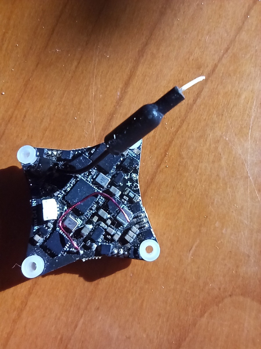

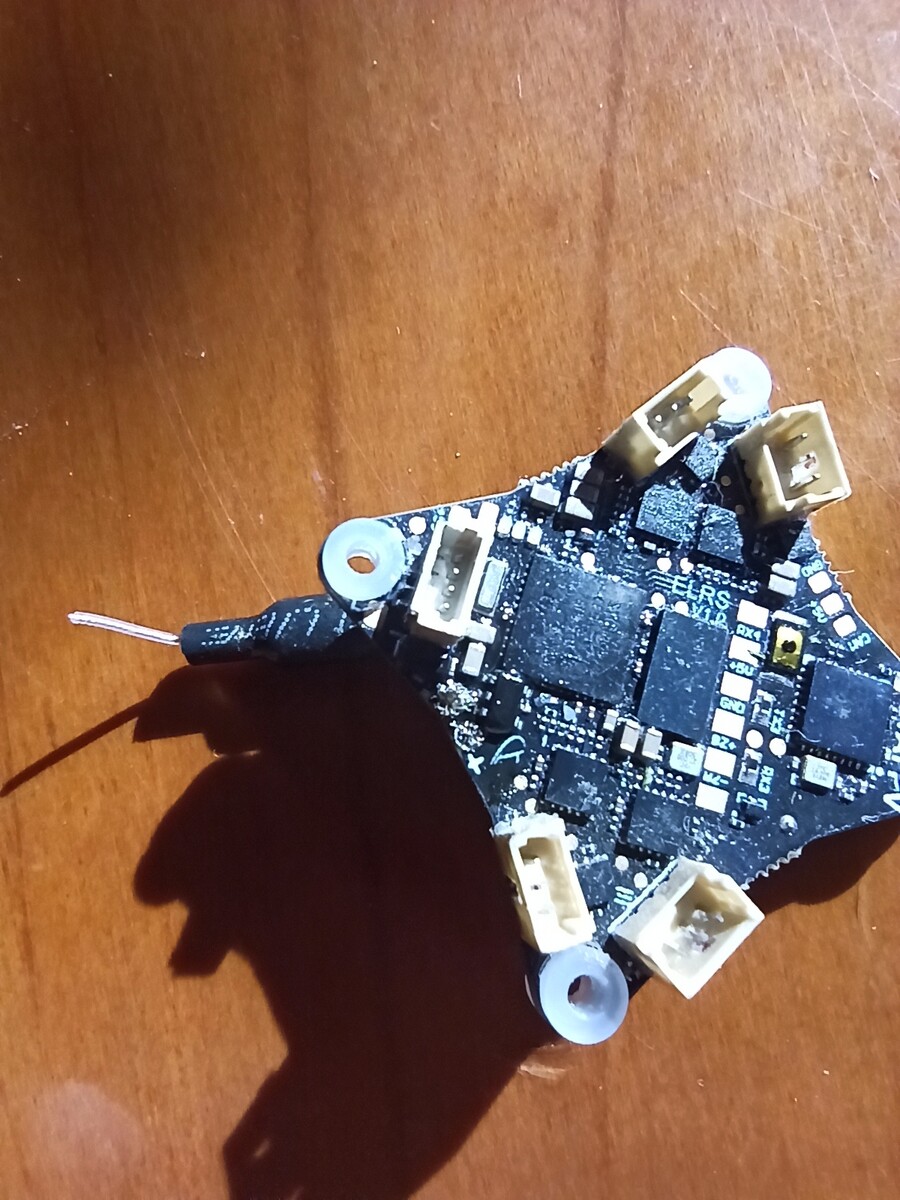

Guten Tag,
Bei meiner kleinen Drohne ist das Stromkabel abgerissen. Nun habe ich
versucht, mit meinem Aneng SL105 Lötkolben auf 520°C eingestellt mit
Flussmittel die abgerissene Litze irgendwie aus den Löchern raus zu
bekommen, habe bei einem auch versucht es mit der Pinzette zu fassen, zu
erwärmen und raus zu ziehen.
Allerdings habe ich es mir wohl mal wieder einfacher vorgestellt, als es
wirklich ist und würde bei den Profis hier gerne um Rat fragen, was man
denn da machen könnte. Muss ich es vielleicht wirklich mit einem Fräser
rausfräsen? Mittlerweile kriege ich die eine Litze, die ich vorher noch
schön zu fassen bekommen habe auch nicht mehr richtig zu fassen, da ich
Flussmittel drauf gegeben habe und mit dem Lötkolben dann auch
hingefrickelt habe und es platt geworden ist...
Ich wäre echt froh, wenn hier jemand vielleicht einen Rat hätte. Am
Anfang dachte ich schon mein Lötkolben würde nicht richtig
funktionieren, aber dann habe ich mit Entlötlitze und Flussmittel schon
Lot wegbekommen von den Lötstellen und anschließend auch noch ein wenig
mit dem Lötsauger wegsaugen können. Aber die Litze steckt nun halt
gefühlt fast eben in den Durchkontaktierungen drin...
Freundliche Grüße
Alex
von F. (radarange)
Es ist irgendwie unklar, was du machen willst.
Folgendes fällt aber auf:
1) VIEL zu hohe Temperatur. 520°C ist kompletter Wahnsinn. Mit gutem
Willen lasse ich mich noch zu 400°C überreden, moderne Technik sollte
aber eher so bei 350°C funktionieren.
2) Dein Werkzeug scheint leider ungeeignet zu sein. Einen Draht aus
einer Durchkontaktierung herauszuziehen, sollte kein Problem darstellen.
Die absurd hohe Temperatur und deine Erfolglosigkeit sprechen für einen
schlechten Wärmeübergang, ggf. auch durch eine falsche Lötspitze.
3) Es ist immer noch nicht so 100% klar, was du willst, aber hier zur
Technik, wie man einen Draht aus einer Durchkontaktierung entfernt:
- Lötzinn und Flussmittel auf die Durchkontaktierung auftragen
- Schön warm machen
- Draht rausziehen
- Mit Entlötpumpe und Entlötlitze überschüssiges Lot entfernen
- Neuen Draht einlöten
4) Wenn alle Stricke reißen, hilft Niedertemperaturlot z.B. von
Chipquik, das auf die Lötstelle gebracht wird. Damit hat man dann viel
länger Zeit, bis das Lot erstarrt und kann bequemer arbeiten.
Üblicherweise interessant bei Komponenten, die mehrere Anschlüsse haben,
bei einem einzelnen Draht nicht notwendig

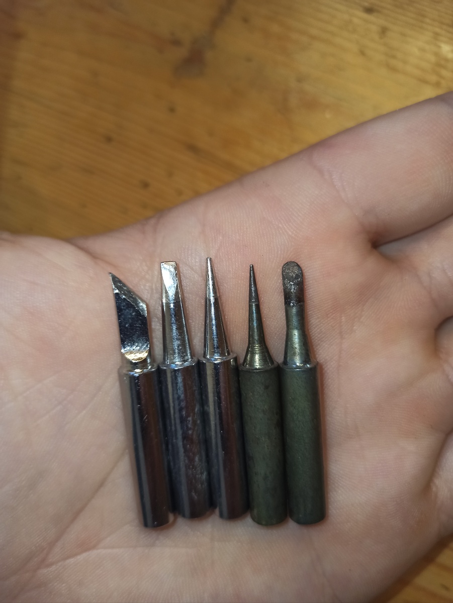

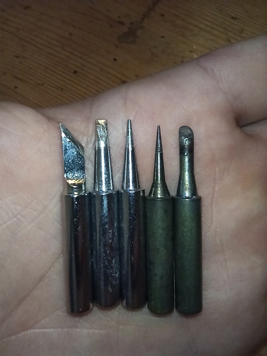

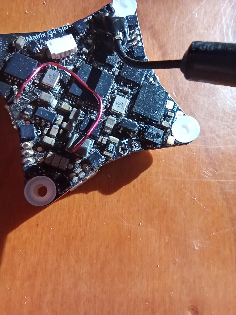

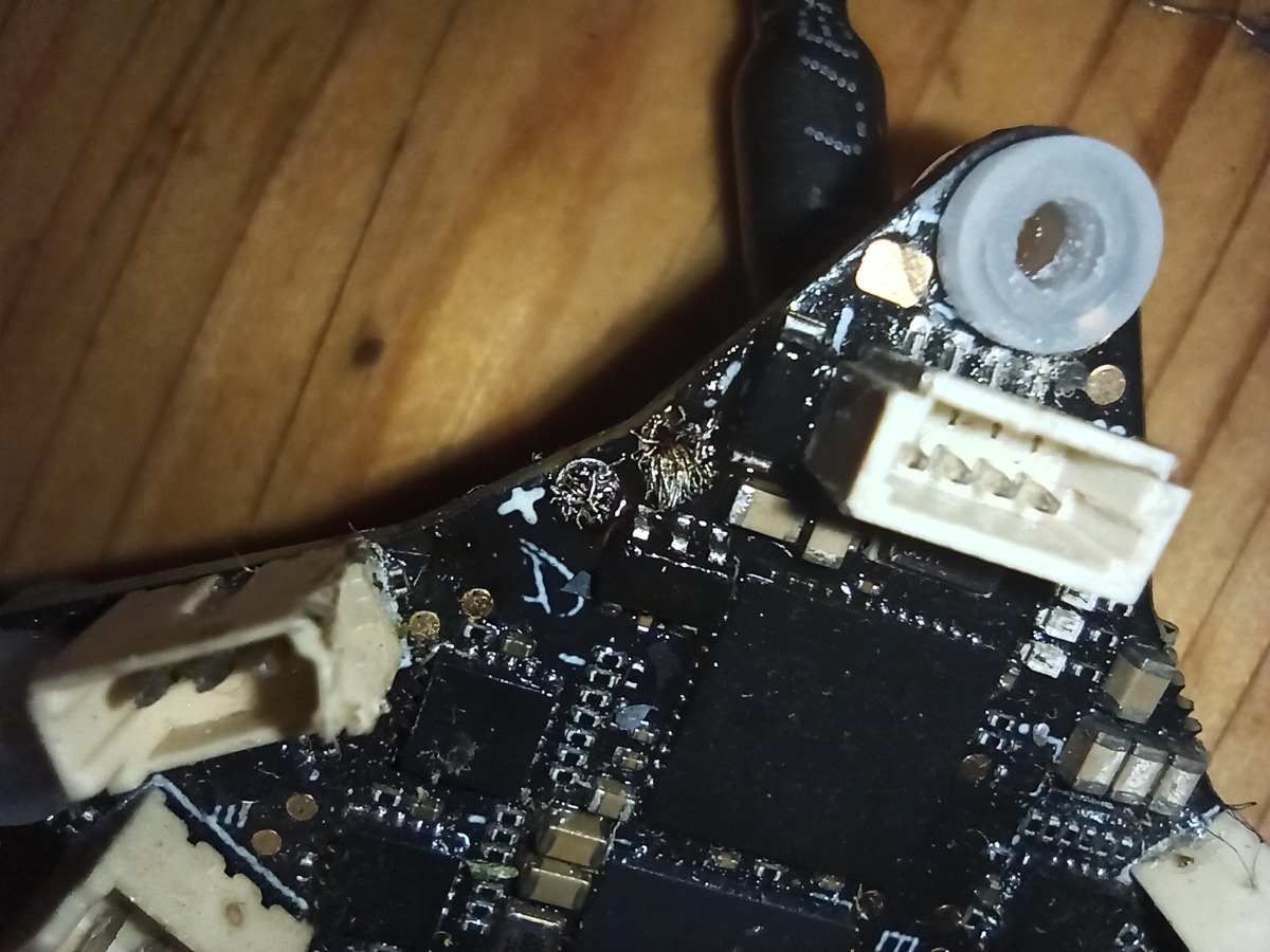

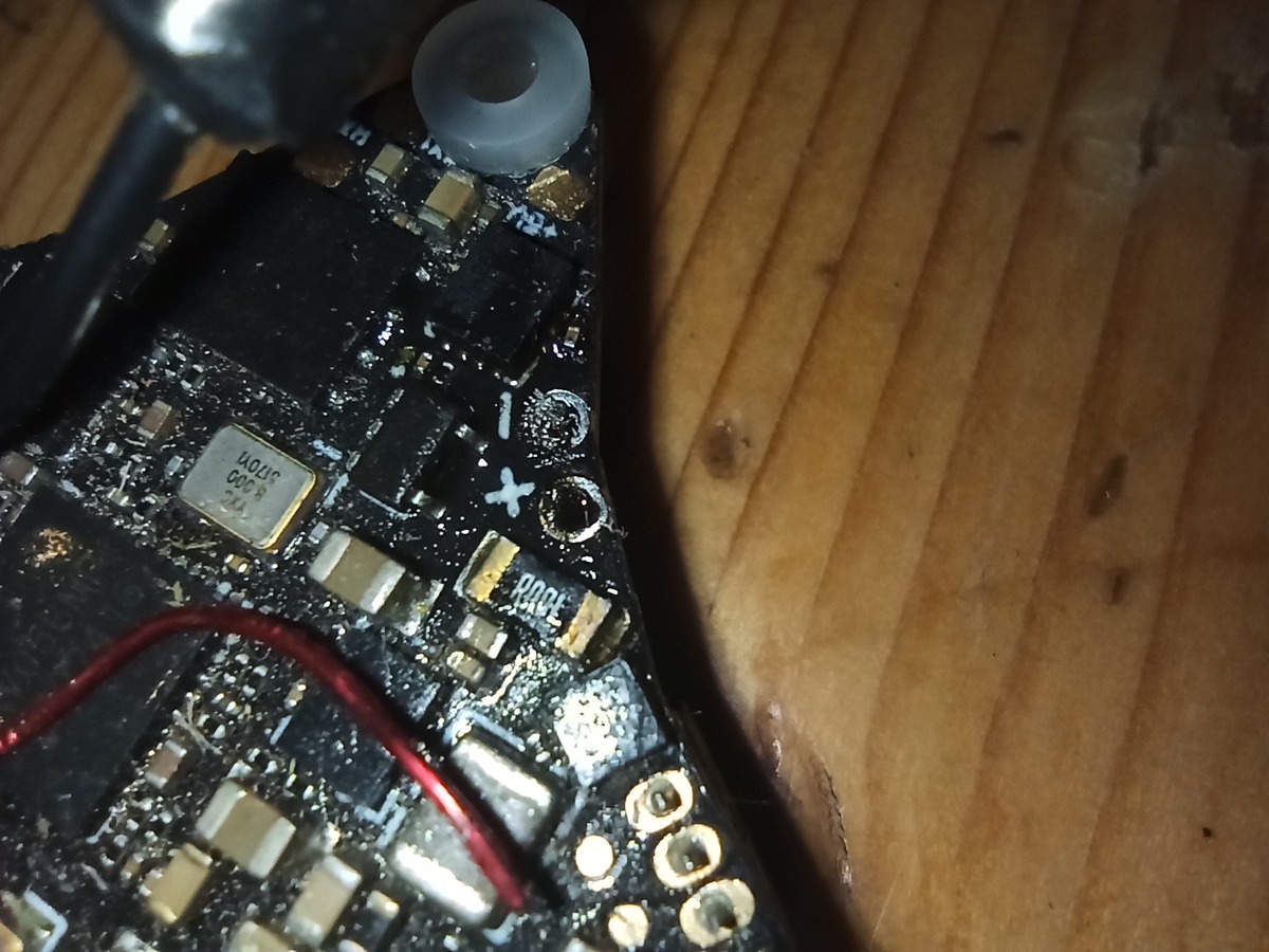

von Alexander R. (alexander_r239)
Hallo nochmals und vielen Dank für eure Hilfsbereitschaft. Das es an mir
liegt, hab ich mir auch schon irgendwie gedacht. Am Anfang habe ich
gemeint, der Lötkolben würde irgendwie nicht heiß genug werden was aber
wahrscheinlich nicht die Ursache sein wird. Ich habe euch noch die
Bilder meiner Lötspitzen angehängt und nochmals ein paar Makroaufnahmen
der betroffenen Lötstellen.
Die Durchkontaktierungen sind halt wirklich sehr klein, ich weiß nicht,
wie gut das auf den Bildern rüberkommt aber ja..
Oder würd sich hier jemand für nen Kasten Augustiner oder so dazu bereit
erklären, es zu löten? Bevor ich es zerstöre..😅.
Würde auch das Risiko in Kauf nehmen, dass derjenige es auch womöglich
zerstören würde, wenn es nicht reparierbar wäre.. das Risiko wäre aber
sehr wahrscheinlich geringer als bei mir..
Mfg Alex

von F. (radarange)
Ist nicht so gut zu erkennen, sieht aber noch nicht völlig verloren aus.
Ist etwas fummelige Arbeit, da durch Einbringen von Lötzinn und
Herausziehen der Einzellitzen bzw. Absaugen die Durchkontaktierungen
auszuräumen, aber zumindest scheint sich hier nach erstem Dafürhalten
noch nicht die Kupferbeschichtung der Platine gelöst zu haben--das ist
bei 500°C Lötspitzentemperatur ein echter Glücksfall!
Wir glauben dir gerne, dass die klein sind, nur ist das ja keine
Präzisionslötung: Die Wärme muss da rein und weil dort auch noch ein
Stück Litze drinsteckt, wird viel Wärme benötigt. Eine dünne Lötspitze
hat nur wenig Wärmefluss, du brauchst also das Dickste, was du bekommen
kannst. In deinem Fall die 2. oder 5. Spitze von links, zur Not auch die
3. Da die Nummer 5 bereits ein wenig in Mitleidenschaft gezogen scheint,
mal mit der Nr. 2 bei 350°C-370°C oder so probieren.
Die Anfrage wird erfolgreicher, wenn du eine grobe Region angibst. :)
F. schrieb:
> In deinem Fall die 2. oder 5. Spitze von links, zur Not auch die 3. Da
> die Nummer 5 bereits ein wenig in Mitleidenschaft gezogen scheint, mal
Ich habe es mit der vierten und dritten(von links) bei maximaler
Temparatur versucht, es hat nicht funktioniert. Die zwei VIAs sehen noch
gut aus, einer ist etwas verbogen nach innen hin wie es aussieht aber
abgelöst sieht nichts aus. Ich habe es bei maximaler Temparatur
versucht, es hat nicht funktioniert. Die zwei VIAs sehen noch gut aus,
einer ist etwas verbogen nach innen hin wie es aussieht aber abgelöst
sieht nichts aus. Ich habe einfach wie es aussieht nicht wirklich Hitze
reinbekommen. Mit einer Flachen- oder Meißelspitze hab ich mich das eben
genau aus dem Grund bisher auch nicht getraut, auch nicht mit der
Methode zusätzlich Lot hinzuzugeben.

von F. (radarange)
Verbiegen kann man da an einer Durchkontaktierung nichts, wobei sich
ggf. der Ring der "+"-Durchkontaktierung schon ein wenig lösen könnte.
So genau sieht man das aber nicht auf den Bildern.
Deine Löttechnik klingt aber genau falsch. Das ist nicht schlimm, aber
mit der richtigen Technik klappt's dann auch.
Die Lötstelle muss vollständig erwärmt werden, damit das Lot schmilzt
und du die Drähte rausziehen kannst. Der Wärmeübergang von einer
(trockenen) Lötspitze auf eine kalte Lötstelle ist ziemlich schlecht, da
kaum Kontaktfläche vorliegt. Dadurch fließt wenig Wärme und die
Lötstelle wird überhaupt nicht warm. Das kann man natürlich dadurch
verbessern, indem man einfach die Temperatur hochdreht, aber das Problem
des Wärmeübergangs ist damit immer noch nicht gelöst. Daher: Zum Löten
und auch Entlöten muss guter Wärmeübergang hergestellt werden. Das geht,
indem die Lötspitze mit Lötzinn benetzt wird, das flüssige Lötzinn sorgt
für einen guten Wärmeübergang.
Das ist auch das Problem von zu kleinen Spitzen: Die Kontaktfläche ist
sehr klein, dadurch ist der Wärmefluss gering. Das ist in Ordnung, wenn
man an einen einzelnen Pin ein Drähtchen anlöten muss, da gibt es ja
auch nicht viel zu erwärmen, aber an deinen Stromversorgungsanschlüssen
hängt viel mehr Kupfer dran, da wird schon eine gewisser Wärmeeintrag
benötigt.

Die "Fussellitzen" müssen weg. Ev. vorsichtig mit einem Cuttermesser
wegoperieren.
Dann die neuen Kabel einfach auf die Lötpads drauflöten.

Wie gesagt, die VIAs sind aber wirklich sehr klein (1 mm ca. wenn
überhaupt) und ich werde dann wohl auch ein Bild beilegen, in welche
Richtung das Kabel verlötet werden muss.
