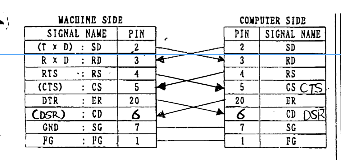

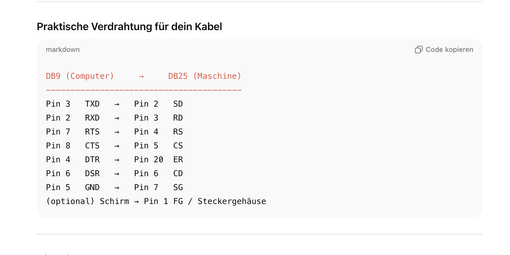

Ich habe versucht das Kabel im Anhang mit DB25 - DB9 nachzubauen. Pins
wie folgt:
DB9 (Computer) → DB25 (Maschine)
Pin 3 (TXD) → Pin 2 (SD)
Pin 2 (RXD) → Pin 3 (RD)
Pin 7 (RTS) → Pin 4 (RS)
Pin 8 (CTS) → Pin 5 (CS)
Pin 4 (DTR) → Pin 20 (ER)
Pin 6 (DSR) → Pin 6 (CD)
Pin 5 (GND) → Pin 7 (SG)
und das ganze an einen USB serial Adapter und mit Windows verbunden.
Die Software sendet auch schön nur leider kommt an der Maschine nichts
an.
Woran kann das liegen oder wo ist mein Fehler?

> Stammt die Zeichnung vom Hersteller/Lieferanten der Maschine? Hast du
> ein anderes Kabel, das funktioniert (hat) und das man nachmessen kann?
Ja die Zeichnung stammt vom Lieferanten. Und es gibt kein Kabel mehr das
man nachmessen könnte.

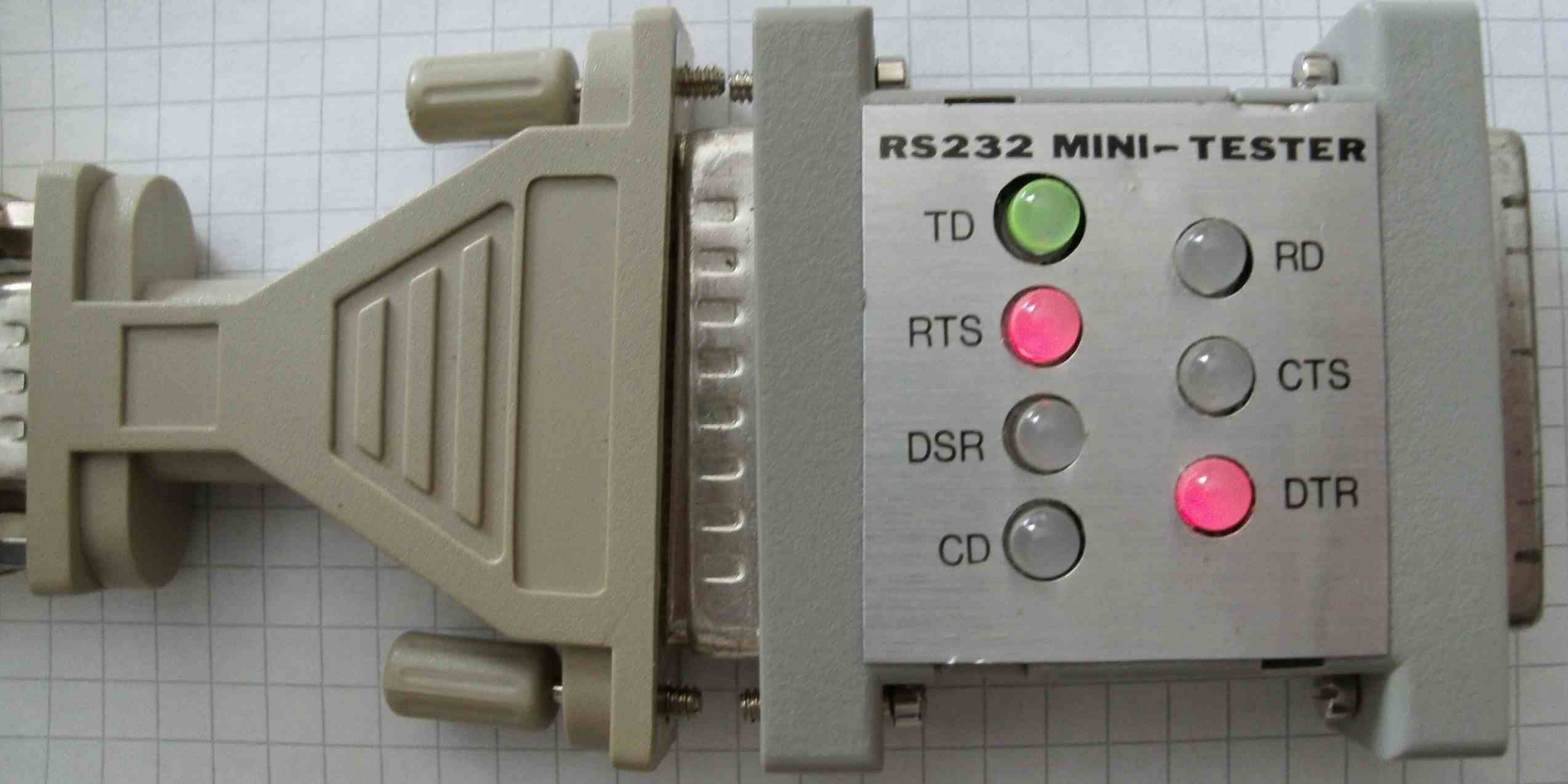

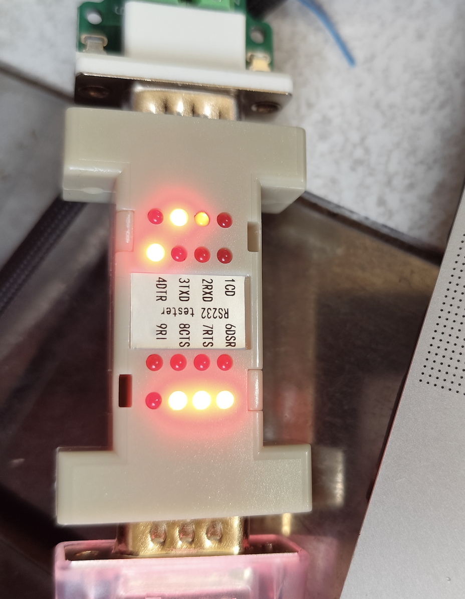

Frage:
> an.

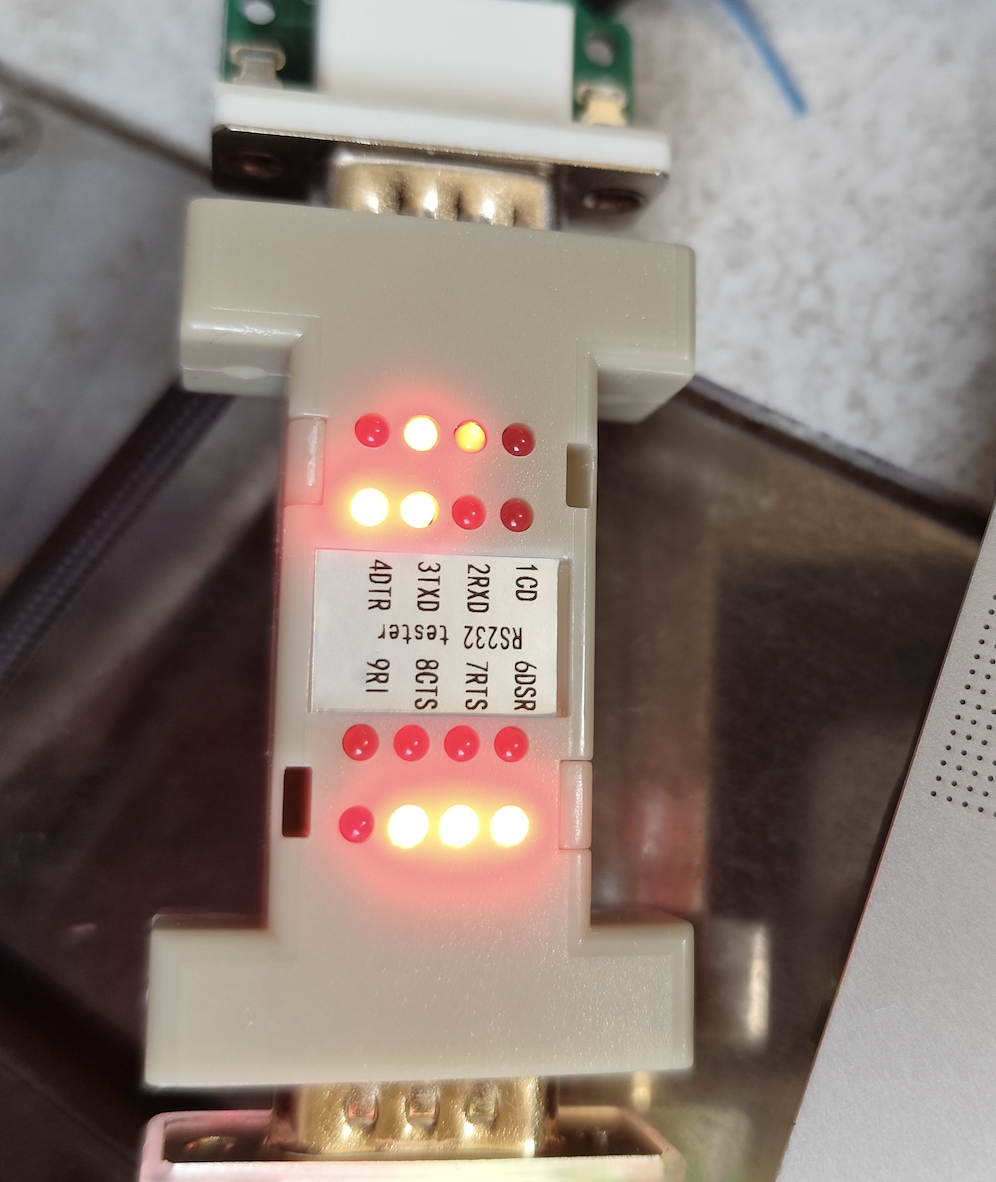

Was willst Du? Software aufspielen? Woran siehst Du, dass nichts
ankommt,
hast Du einen RS232-Tester wie im Bild dazwischengesetzt?
ciao
gustav
von Daniel (mcdoof)
Karl B. schrieb:
> Daniel schrieb:
>> Und wie mache Ich es richtig?
> Ganz einfach im Stecker (auf der Geräteseite) die "Handshakes" RTS/CTS
> und für sich DSR/DTR kurzschließen. Damit der Maschine vorspiegeln, dass
> "losgelegt" werden kann. Einige wollen den Carrier Detect auch noch mit
> DSR/DTR kurzgeschlossen haben.
> So dass im Endeffekt nur noch RXD und TXD (und GND) übrig bleiben.
> Frage:
> ankommt,
Ich will Stickprogramme übertragen.
nein

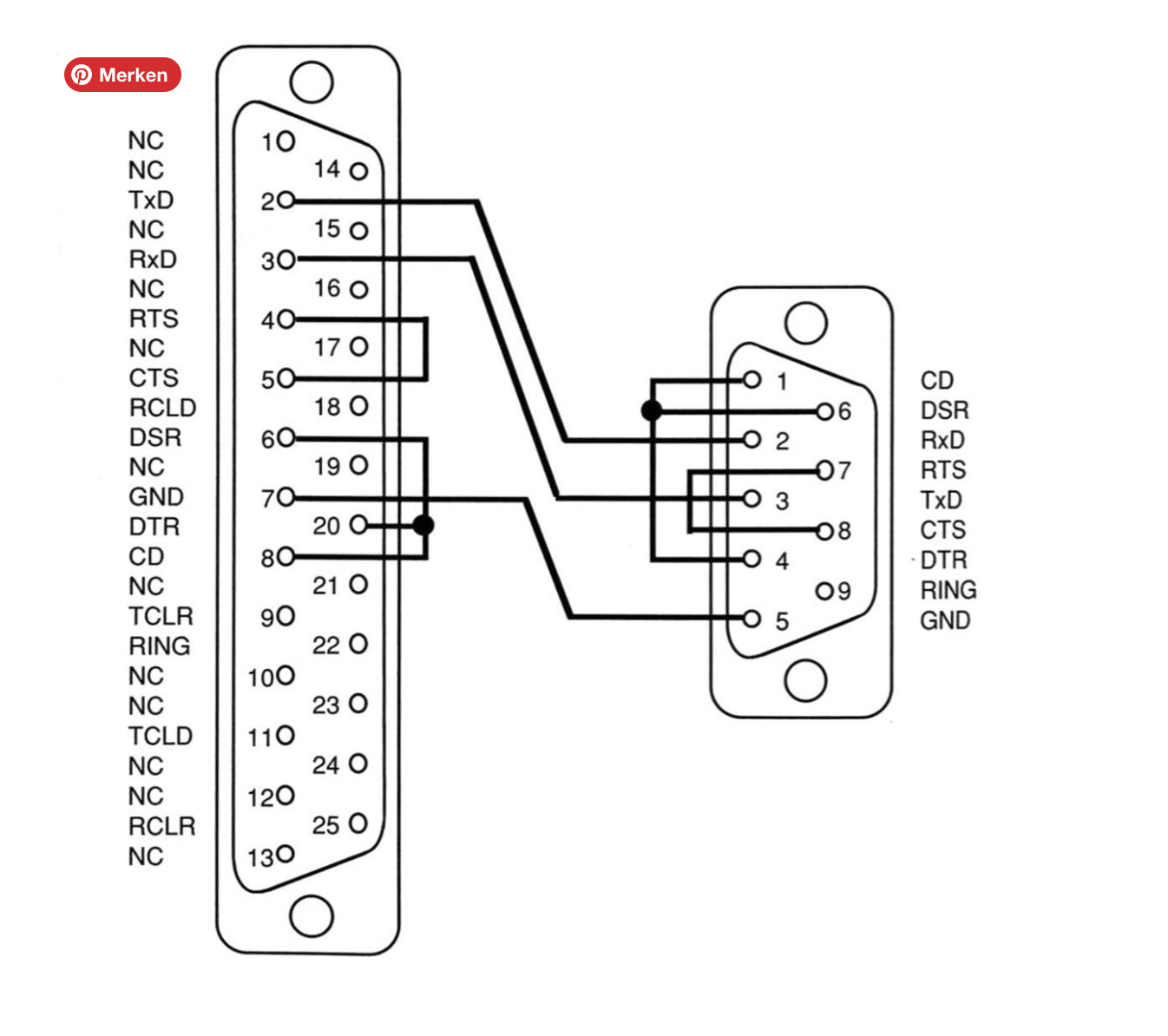

Ich würde es jetzt so versuchen wie im Bild.
von Dirk B. (dirkb2)
Ja.

so wie in diesem Bild habe ich das gebaut.
Und ob was ankommt kann ich ja daran sehen ob ein program also die DST
Datei in der Maschine abgelegt wird. Und da ist nichts.

von Rolf (rolf22)
Also so wie in dem Bild von 16:25. Das wäre theoretisch korrekt, WENN
die Maschine UND die PC-Seite mit Hardware-Handshake arbeiten. Oder mit
Software-Handshake, dann aber auch beide.
Ein Problem tritt auf, wenn beide etwas Unterschiedliches wollen. Dann
geht es mit den Brücken, die du in dem anderen Bild gezeigt hast. Aber
nur mit etwas Glück.

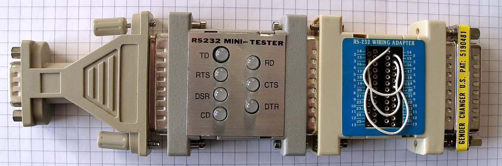

von Karl B. (gustav)
BTW:
Für sowas nehme ich immer die Jumperbox und noch so ein paar Adapter und
Gender-Changer. Die im Bild gezeigte Verbindung habe ich nicht
überprüft.
Man kann aber so auch leichter die Spannungen messen. Muss nicht an den
Stiften rumfummeln und evtl. mit der Messspitze leicht abrutschen.
Also: links kommt der USB-RS232-Adapter dran (braucht evtl. auch einen
DB9 Gender Changer)
dann der DB9-DB25 Adapter (den gibt es auch mit verschiedenen
"Geschlechtern", kann man durch passende Gender Changer auch verbinden)
Dann der Tester hier ohne Betrieb, dann die Break out Box, mit den frei
wählbaren Strippen.
Dahinter wieder ein Gender Changer, falls es nicht passen sollte.
So nähere ich mich der Problematik.
Wird denn der USB-RS232-Adapter von Windows erkannt?
Sonst liegt das Problem auch noch woanders. Wollen wir nicht hoffen.
ciao
gustav

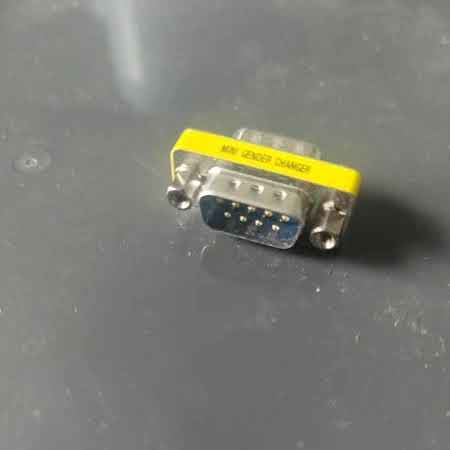

von Heinz B. (Firma: Privat) (hbrill)
Was solche Adapter, wie im angehängten Bild gezeigt, betrifft :
Manche vertauschen da intern wiederum RX und TX. Ich hatte mich
damals auch zum Affen gesucht, bis ich das rausfand. Da es diese
Adapter ja in allen erdenklichen Ausführungen (M/M, W/W, W/M) gibt,
hatte ich dann einfach 2 entsprechende Adapter hintereinander gesteckt,
damit der Anschluß wieder zum Gerät paßte.
Da die Dinger ja nicht teuer sind, hatte ich mir dann ein Konvolut
zusammen gestellt.
So mal meine Erfahrung.
Yep.
Hatte soeben versucht, die Breakoutbox im gezeigten Bild für den TO
"umzustecken". Da fiel mir auf, dass "2" und "2" auf der Platine schon
per Leiterbahn direkt verbunden waren. Also eine Breakoutbox nochmal auf
korrektes Pinning nachprüfen. Evtl. sogar Leiterbahn durchkratzen und am
besten die kleinen Verbindungsdrähtchen dann löten.
Hoffentlich meldet sich der TO nochmal.
ciao
gustav
Diese Testbox schließt man erstmal getrennt an die Geräte an.
Leuchtet bei beiden TxD/TD, braucht man eine Nullmodemverbindung.
Diese gibt es auch in der Größe der Gender-Changer (die dann RxD und TxD
vertauschen)
Eigentlich wäre es einfach: Ein DTE hat einen Stecker, ein DCE eine
Buchse - aber das ist ein Traum.
von Helmut -. (dc3yc)
Das dürfen die gelben eigentlich nicht! Die sollen nur m-m oder w-w
umsetzen. Zum Vertauschen sind die orangen als Nullmodem gedacht!

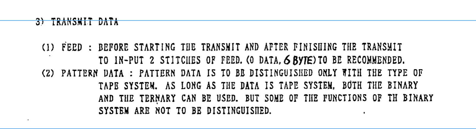

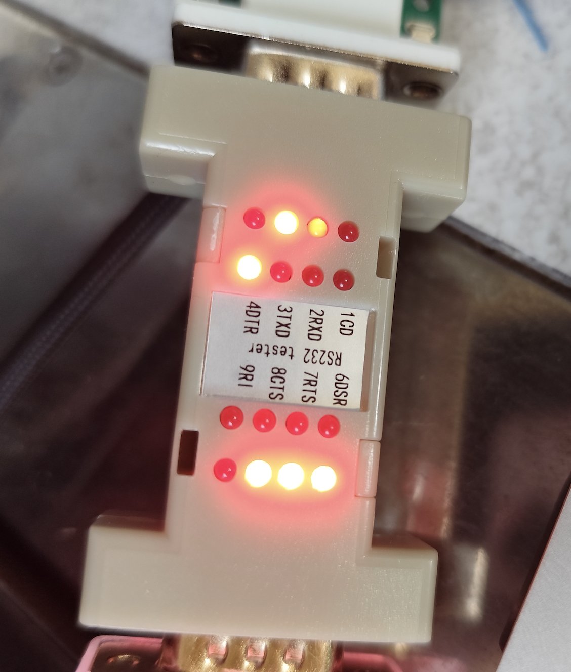

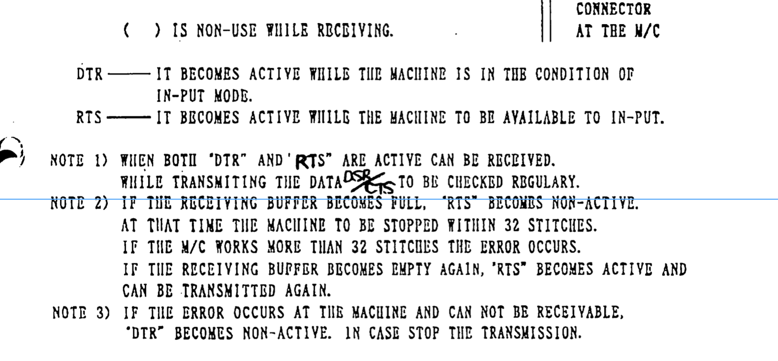

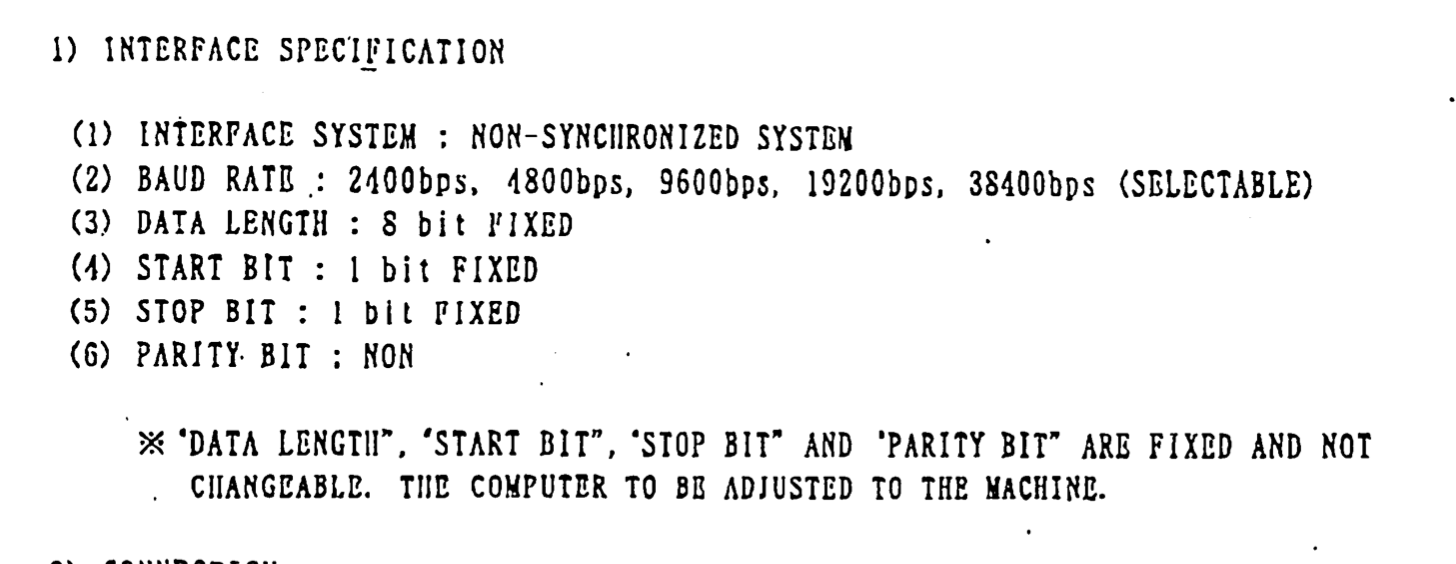

von Daniel (mcdoof)
Hab jetzt das Kabel nach Norberts Vorschlag gemacht. Software sended
aber ich bekomme keine Datei an die Maschine übertragen. Anbei einmal
Fotos vom RS32 Tester. 1. Machine an 2. beim senden vom PC 3. nach dem
senden.
Und nochmal die spezifikationen vom Hersteller. Villeicht habe ich ja
was übersehen.
Vielen dank für die zahlreiche Unterstützung.
von Norbert (der_norbert)
Gut, das heißt zunächst einmal keine shortcuts mit lokalen Brücken
zwischen den Pins. Es muss komplett verdrahtet werden.
Wenn die Maschine bereit ist, dann schaltet sie DSR aktiv.
Auf der PC-Seite wird das als DTR aktiv gelesen.
Wenn die Maschine Empfangsbereit ist, dann schaltet sie CTS aktiv.
Auf der PC-Seite wird das als RTS aktiv gelesen.
Dann, nur dann, dürfen Daten übertragen werden.
Wenn der Eingabepuffer voll ist, dann nimmt die Maschine CTS weg
(passiv), also am PC RTS passiv. Da die Steuersignale positiver Logik
folgen, heißt Aktiv: +3V…+15V,  Passiv: -3V…-15V
Die Sendesoftware sollte also RTS und DTR ständig prüfen und dieser
Logik folgen. Sonst --> Übel.
Die Logik des Adapters mit 16 LED für acht Signale erschließt sich mir
allerdings nicht vollumfänglich und bräuchte wohl einen Handzettel.
Edit: Unfug korrigiert
Ad1: Es ist eine normale 8N1 Konfiguration. Bei der darf man mit 1
oder 2 Stoppbits senden. Niedrigste Rate 24008N1 einstellen und erst
einmal mit weniger als 32Byte beginnen.
Welche Software kommt zum Einsatz?

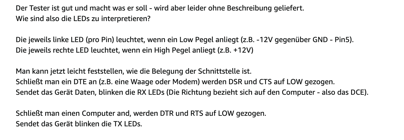

von Daniel (mcdoof)
Hier von einem Amazone Nutzter. Anleitung war keine dabei.
Und die fehlenden Bilder.
OK. Heißt also dass die Steuerleitungen aktiv sind (gut)
Die TxD Verbindung wechselt, also Übertragung findet statt.
Die RxD Verbindung zeigt kein Leben und ist gemäß inverser/negativer
Logik für Datenleitungen auf High Niveau (Ruhezustand).
Sieht physikalisch gut aus, nun müsste man das Protokoll kennen.

Ich hatte mir so einfach gedacht das dort nur Dateien serial
rübergeschoben werden. Da die Machine ja vom Band liest. Also Maschine
sagt los gib mir Daten und das Band schickt die Daten bis alles
übertragen ist und dann fertig. Aber Ich habe es noch nicht hinbekommen
das sie irgendein Lebenszeichen gibt wenn man etwas sendet. Sie startet
schaut ob sie Daten bekommt und dann Fehler. Selbst mit Brücken an der
Maschine geht die Fehlermeldung nicht weg. Hätte ja erwartet das dann
sowas wie Timeout kommt. So ein Fehler gibt es auch laut handbuch wenn
sie innerhalb von 10 sec nichts bekommt. Das hatte ich mir alles
einfacher vorgestellt. Gut das es nur ein Bastel Projekt ist aber bei
sowas hab Ich dann echt Ehrgeiz.

von Soul E. (soul_eye)
Jede der acht Leitungen kann zwei gültige Zustände haben: mark (−15 to
−3 V) und space (+3 to +15 V). Rot leuchtet bei mark, grün leuchtet bei
space, beide sind aus bei ungültigem Pegel oder offener Leitung (Eingang
ohne Pulldown), beide flacken bei Datenübertragung.
Spätere Modelle hatten Zweifarb-LEDs, da hatte man beide Farben in einem
Lämpchen. An der Funktion änderte das nichts.
Hatten wir bereits weiter oben etabliert.
von Heinz R. (heijz)
Kannst Du zum Test einen älteren PC beschaffen der eine richtige
RS232-Schnittstelle hat?
Wie oben angesprochen, teils passen bei den USB-Adaptern die Pegel
nicht, teils fehlen DTR, DSR usw  - es gibt nur RX und TX
Der Adapter zeigt ja, dass die Steuerleitungen RTS/CTS, DTR/DSR
funktionieren.
Bleiben die Pegel. Die kann man (bei statischem Zustand) mit einen
Voltmeter verifizieren.
Nebenfrage: Gibt es WIRKLICH Adapter welche sich nicht an die
Konventionen halten? Oder ist das über die Generationen weiter gegebenes
Hörensagen?
von Hans (ths23)
Wenn das Kabel wirklich ein serielles Kabel von DB9 auf DB25 sein soll.
Dann ist Deine Verkabelung falsch. Beim DB9 gibt es z.B. keinen Pin20 -
wie auch DB9 hat nur 9 Pins.
Ein serielles Nullmodem DB9 <--> DB25 wird so
https://m.media-amazon.com/images/I/71XJbyHinDL.jpg verschalten
Habs eben mit dem "Logilink" hier nochmal nachvollzogen.
Und Teraterm. Die Zweifarb-LEDs des Testers von mir leuchten
korrespondierend gemäß Handshake rot bzw. grün.
Muss aber jedesmal Session mit Exit beenden, wenn ich irgendwelche
Jumper anders gesetzt hatte. Dann neue Session aufmachen. Nach etwa 20
Sekunden erlöschen die LEDs ganz. Also bewusstes Timeout. (Kein Gerät
angeschlossen.)
Nehme eher an, dass die Maschine eine definierte Startsequenz braucht,
um überhaupt "anzuspringen".
ciao
gustav

von Daniel (mcdoof)
Habe nochmal das Kabel mit den Brücken probiert. Es zeigt das selbe
verhalten. Es wird gesendet aber es wird keine Datei abgelegt und es
gibt auch keine Fehlermeldung. Gibt es keine möglichkeit das so zu
brücken das die Maschine auf Empfang geht? Und erstmal einen Fehler
ausgibt? Anbei einmal die Fehlerliste.

Erst hast du "muss" gesagt und jetzt "soll". :-(
Also nochmal: Wie es bei DER Maschine ist, steht gar nicht in der PDF.
Alles, was man aus der PDF entnehmen kann ist, dass es unter den
Modellen der Baureihen HCA, HCG und HCM insgesamt mindestens ein Modell
gibt, auf das das zutrifft, was du sagst.
Nebenbei #1: In der PDF steht auch etwas von USB-Anschluss. Den hat DIE
Maschine vermutlich nicht, sonst hätte der TE es in 2025 zunächst mal
damit ausprobiert (und das erwähnt), bevor er mühsam mit Spezialkabeln
herumfummelt, deren Funktion nicht genau bekannt ist.
Nebenbei #2, was folgt eigentlich aus "must be a current-generation
HCA/HCG/HCM machine"?
