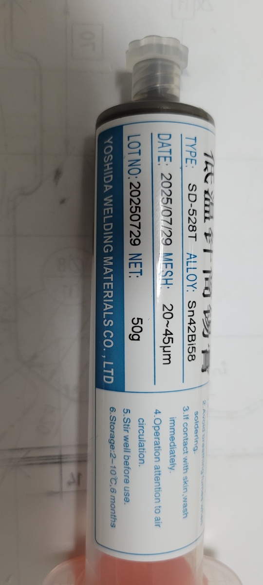

Das Problem bei dem Modul ist ja eigentlich das Thermal Pad, an die Pads außenrum kommt man ganz gut ran. Wenn das alles partout nicht funktionieren will, bleibt noch Niedertemperatur-Lot, z.B. von Chipquik das REMKIT-NL, das dann aufgebracht und eingearbeitet wird. Beispielsweise bei Digikey erhältlich und preislich im Rahmen. Funktioniert gut, nur muss es danach natürlich gut entfernt werden, also üblicherweise die Pads und Durchkontaktierungen mehrmals gründlich mit normalem Lot Fluten und wieder entfernen.

Danke für die Erläuterungen. Das Thermal Pad hatte ich gar nicht auf dem Schirm. Stellt sich die Frage, wie ein Niedertemperatur Lot dahin gelangen kann. Olimex hat an der Stelle aber tatsächlich ein großes Via (Innen DM 0,8mm) und mehrere kleine dort platziert. Durch das große Via könnte man tatsächlich Niedertemperaturlot zuführen.

Bismuth würde ich nur im äußersten Fall nehmen. Das "versaut" dir alles. Du musst penibel jegliches bismuth wieder von spitze und Pads runter machen. Ansonsten ist die neue Mischung brüchig und/oder hat einen extrem niedrigen Schmelzpunkt. Das gilt auch für die nächsten lötpunkte, die du mit der Spitze machst.
BTDT... Also ja, ist eine Option -ich würd zuerst aber heißluft nehmen.
