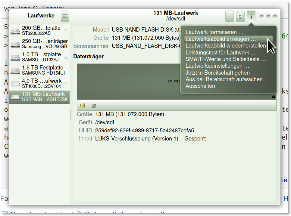

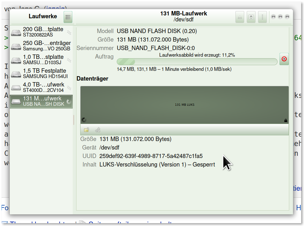

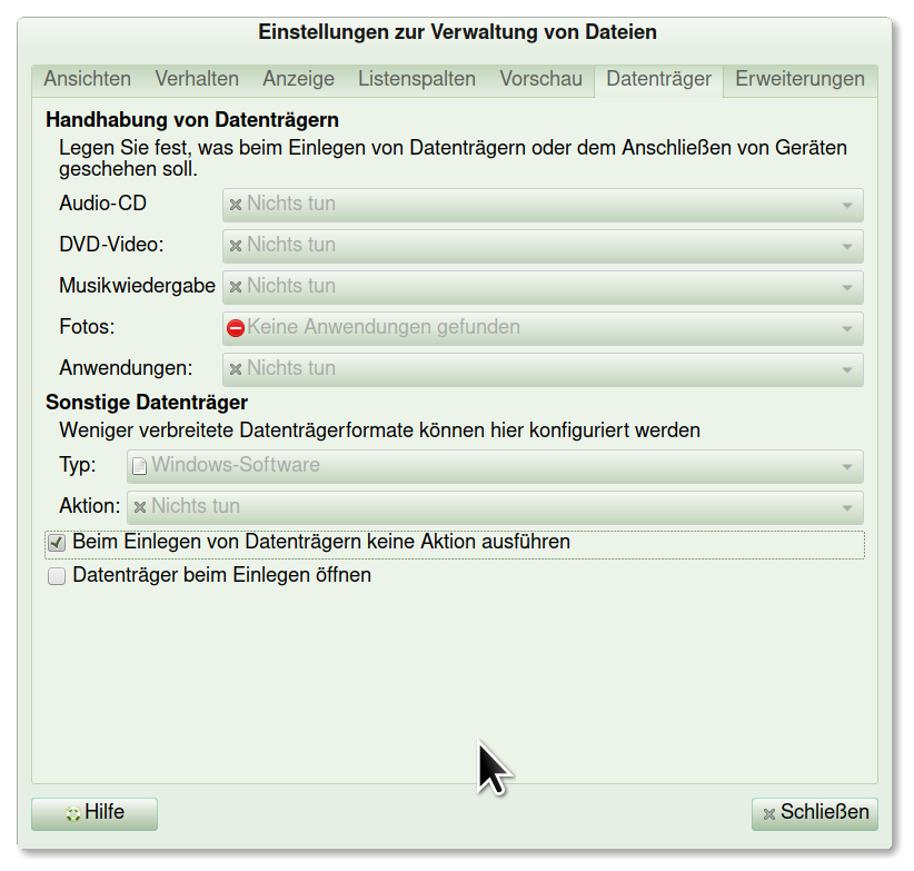

von Norbert (der_norbert)
Jens G. schrieb:
> Also entweder klappt das Mounten und
> auslesen, oder eben nicht.
Oder sogar ohne mount und nur mit GUI Applikationen:
Debian mit MATE (gibt's auch live)
Im Dateimanager ›caja‹ alles Automatische abschalten.

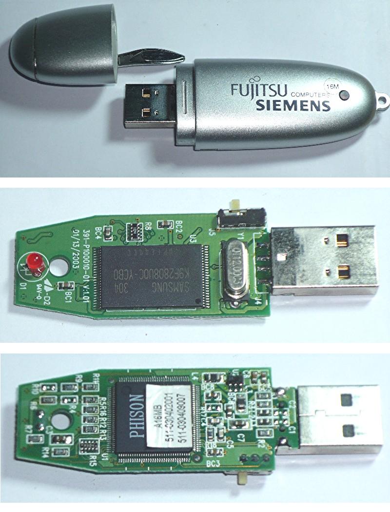

von Soul E. (soul_eye)
Jens G. schrieb:
> Haben die Sticks aus der Urzeit schon dieses Feature gehabt?
Ja, von Anfang an. Auch CF-Karten (= PATA-SSDs), Disk-On-Modules,
MMC/SD-Karten und Sony Memorysticks hatten internes Blockmanagement. Nur
die uralten Smart Media-Karten waren doof. Da musste das komplette
NAND-Flash vom Host verwaltet werden.

von Daniel A. (daniel-a)
Das übliche Verfahren ist, erstmal mit ddrescue ein Image zu erstellen.
Das Tool ist dafür da, auch bei Lesefehlern zu versuchen, möglichst viel
zu kopieren, und fehlgeschlagene Bereiche gegebenenfalls auch nochmal zu
lesen zu versuchen. Es speichert auch noch ein Mapfile, wo drin steht,
was gelesen werden konnte, und was nicht, kann man damit auch
unterbrechen und später weiter machen.
Da was mit anderen Tools zu kopieren kannst du gleich vergessen. Die
brechen eh alle ab, sobald der erste Lesefehler zurückgemeldet wird.
Wenn es gar nicht mehr als Blockdevice auftaucht, kann aber auch
ddrescue nicht weiterhelfen.
Aber auch wenn du einige Daten kopiert bekommen solltest, nach vielen
Jahren dürften die Daten schlicht verloren sein.

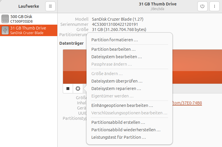

von Tom A. (toma)
Um mal wieder zum Thema zurückzukehren. Bei mir verweigern auch
gelegentlich USB-Sticks den Zugriff, lassen sich mit Linux-Bordmitteln
aber meist wieder gefügig machen. Ein wirklich kaputter Stick wird damit
nicht wiederbelebt, meist ist aber nur das Dateisystem betroffen.
Ich nutze Ubuntu-Linux und wähle dazu:
   Anwendungen -> Hilfsprogramme -> Laufwerke
Dann: Zusätzliche Partitionseinstellungen und danach Dateisystem
überprüfen und reparieren wählen (wie im Bild). Der Stick muss dazu
eingehängt, darf aber nicht geöffnet sein.
Meist funktioniert der Stick dann wieder. Gelegentlich kann man auf eine
Datei nicht mehr zugreifen, aber das ist besser als den ganzen Stick zu
verlieren.
Ich habe es nicht ausprobiert, aber das sollte auch mit einem bootbaren
Live-System (CD/Stick/...) funktionieren, so dass man dafür Linux nicht
installieren muß.
Viel Erfolg. Tom

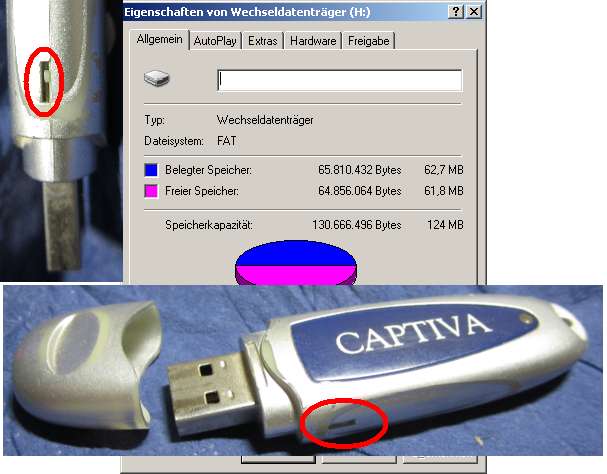

von Manfred P. (pruckelfred)
128MB, den Filedaten nach (erstellt) ging der März 2011 in Betrieb.
Genutzt habe ich den seit Jahren nicht mehr, Windows liest den
problemlos und kopiert den Inhalt. Und, heute unbekannt, hat das Ding
einen Schreibschutzschalter und auf der Seite eine Seriennummer. War
bestimmt mal dolle teuer.

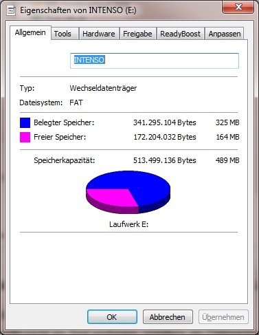

von Lu (oszi45)
Dieser Intenso-Stick 512MB von 2007 ist noch lesbar. Es gibt leider
genügend tragische Verluste von anderen USB-Sticks zu berichten, die
jünger sind.

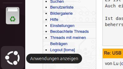

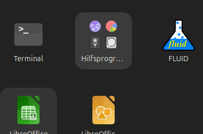

von Tom A. (toma)
Als kleine Hilfe für die welche mit Linux-Live booten, aber dies nicht
täglich machen. Die Bilder zeigen die Symbole die zu den
Partitionseinstellungen führen.
Das Symbol für Anwendungen findet man am Arbeitsplatz links unten.
Reihenfolge: Anwendungen -> Hilfsprogramme -> Laufwerke
Gruss. Tom
von Dieter S. (ds1)
Fujitsu-Siemens Memorybird PD-16 mit 16 MByte von 2003 (siehe Platine)
mit Schreibschutz-Schalter.
Laut dem folgenden Link kam er wohl ca. 2002 auf den Markt und hat
damals um die EUR 50 gekostet.
https://www.linux-community.de/ausgaben/linuxuser/2002/01/fujitsu-siemens-memorybird-pd-16/
Ein Schraube rausdrehen reicht und man kommt an die Platine: Phison
PS1006C Controller und Samsung K9F2808UOC Flash.
Funktioniert immer noch problemlos.
