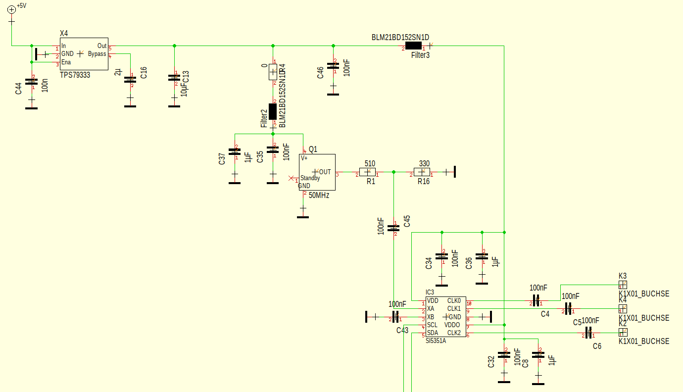

ich habe mit einem Si5351 an einen ESP32 gebunden. Die Software schaltet
auch alle 3 Kanäle des Si5351 an. Die Ausgänge des Si laufen über 100n
direkt auf die SMA-Buchse.
Spannungsversorgung läuft über USB-C, die Steuerung über WLAN.
Am Speci laufen alle 3 Kanäle. Die 50Ohm klappen.
Nächster Tag: kein Kanal 2! Nix geht auf diesem Kanal. Die Software für
1 und 3 mal auf 2 umgestellt - nix hilft - Kanal TOT.
Jetzt meine Frage: Wie kann ich die Kanäle ausgangsseitig schützen? Ich
hatte an TVS-Dioden gedacht. Aber die Dinger bringen ziemlich viel
Kapazität mit, was bei 200MHz nicht wirklich zuträglich ist.
3dB Dämpfer in Pi-Version möchte ich vermeiden.
Welche Ausgangstreiber wären vielleicht noch sinnvoll?

von Jens (jens_ae)
Eigentlich an nix - ich habe auf die Platine IPXX (männlich verlötet)
und 15cm IPXX -> SMA Kabel draufgesteck. Bis dahin hat mir das Specki
mit einem 10dB Dämpfer tapfer auf allen drei Kanälen alles angezeigt.
Alles abgebaut, IPXX->SMA Kabel dran gelassen - nächster Tag, Kanal tot.
Ich habe auch noch mal den Ohmschen Widerstand gemessen.
Zwischen Buchse, Kondensator und und Masse -> unendlich.
Zwischen Ausgang und Masse -> Null.
Ausgangstreiber also weg (der kann thero. 50 Ohm treiben).

von Gerd E. (robberknight)
Meinst Du einen IPEX-Stecker, auch U.FL genannt?
Hast Du da eine Platine mit passendem Footprint für fertigen lassen oder
ist das eher so ein Improvisierter Lochraster o.ä. Aufbau?
Ich frage deshalb weil evtl. die Lötstelle unsauber ist und den
Kurzschluss erzeugt. Das würde ich nochmal kontrollieren. Wäre nicht das
erste mal dass man stundenlang nach einem Fehler sucht und es hinterher
ein mechanisches oder Lötproblem ist.
Ansonsten würde ich mal nach TVS-Schutzdioden für USB 3.0, LVDS etc.
schauen. Z.B. PESD5V5C1UL. Die haben nur 0.6pF, das sollte Dein Signal
nicht wirklich beeinträchtigen.
Ist halt Nexperia, bei Mouser sind aber grad noch ein paar auf Lager.
Ansonsten bei anderen Herstellern schauen, gibt da vergleichbare.

von Bjoern E. (bjoern_e)
PS: der Pin von Kanal 2 ist aber richtig angelötet?! Im Zweifelsfall mit
einer spitzen Nadel oder so direkt an dem Anschlusspin des ICs messen.
Befeuerst du den Si5351 eigentlich mit einem 50MHz-TTL-Oszillator? Das
sieht in dem Schaltplan so aus.
Im DaBla wird ein 25- oder 27-MHz-Quarz (!) verlangt.

von Hans W. (Firma: Wilhelm.Consulting) (hans-)
Bjoern E. schrieb:
> Nebenbei: lt. Hans Rosenberg ist es prinzipiell besser, mehrere 100nF-Cs
> parallel zu schalten als unterschiedlich große parallele Abblock-Cs zu
> verwenden (dadurch verringert sich die parasitäte Induktivität der Cs
> mit starkem Resonanzrückgang oder so).
> "The most misunderstood concept in decoupling"
> https://www.youtube.com/watch?v=TpXvac1Y3h0
Das ist der übliche Youtube verallgemeinerungs-click-bait.
Der Grund der unterschiedlichen Größen ist die Bauform!
Damit hast du im Wesentlichen den ESR und die Induktivität in der Hand.
Wenn du wirklich Probleme mit Power Integrity hast, dann sind die
Resonanz im C meist das kleinere Problem...
Wenn du 1µF 0402 hin tust, dann bist du eigentlich sehr gut dabei.
"Früher" war 10µF+ eben eher in 1206 oder so verfügbar.
Da war das auch sinnvoll 10µF 1206 und dann irgendetwas in 0402
dazuzutun, weil die dinger eben näher rangeschoben werden können und
eine kleinere induktivität haben.
Selbiges gilt auch für Power designs... dein 450V Elko oder Folien C hat
eben wesentlich schlechtere Parasitics als dein 2220 2,2µF Keramik C den
man daneben setzen kann falls notwendig.
Die info (also Bauform) ist aber üblicherweise nicht im Schaltplan
ersichtlich ... kann also sein, dass da tatsächlich bastel-typische 1206
oder 0805 mit 0402 kombiniert wurden.
Bei u.fl steckern würde ich übrigens wirklich dort mal keinmessen...
also innenleiter am SMA zum Trace am PCB. Hat mich auch schon das eine
oder andere Mal mit defektem Stecker erwischt. z.B. gehen die durch
drehen auch gerne fast unmerklich in die "Höhe" und haben dann keinen
Kontakt mehr.
Ansonsten sollten für die alle USB high-speed dioden passen (also
480mbit).
Eine SRV05-4 hätte z.B 4 Kanäle und sollte mit <4pF noch verträglich
sein.
Einzeldioden bekommst recht leicht mit <1pF.
Übrigens ist so ein -6dB Dämpfer am Ausgang schon wegen der Anpassung
keine schlechte idee... Bei so einem 6dB T-Pad ist der Widerstand nach
"unten" deutlich kleiner als 50R...damit ist dann die parasitäre
Kapazität der Diode weniger kritisch und der "Vorwiderstand" Richtung
Buchse ist für die Schutzwirkung auch nicht unvorteilhaft.

von Jens G. (jensig)
Jens schrieb:
> @Wastl
> hast natürlich recht - doch bin ich nicht wirklich ein guter Zeichner.
Der X4 ist nicht gegrounded. Wenn Du das so mit auf die Platine
übertragen hast, dann kein Wunder.
von Jens (jens_ae)
@Jens: X4 liegt auf Masse, ich muss in Target nur das Symbol auf's
Raster schieben.
@Bjoern: Ich habe 25Mhz draufgelötet -> besser wäre die 27MHz Version.
Ich habe mal die Seite mit dem defekten Port abgelötet und nach oben
gezogen und siehe da, direkter Masseschluss am defekten Port - wie ich
dass gemacht habe ist mir ein Rätsel.
Dann ist auf jeden Fall klar, was los ist.
Willst du nun bei jedem Ausgang jeweils eine Diode von Masse nach out
schalten und von out nach Vcc (also in Gegenflussrichtung)?
Eventuell war der nun defekte Si eine Fehlproduktion und es liegt nicht
an dir bzw. irgendwelchen unbeabsichtigten Überspannungen?!
Wenn der Si ein digitales Rechtecksignal ausgibt, warum nicht einfach
einen Bustreiber wie 74HC245N oder Schmitt-Trigger oder so nachschalten?

von Jens (jens_ae)
So ich habe noch mal die Ausgangsstufe umgestaltet -> jetzt bitte nicht,
dass kann man besser zeichnen.
Die 1.2k Widerstände sind wertmäßig natürlich Quatsch, Bauform 0805 der
0Ohm 1206 als Brücke.
der VP Anschluss (5) bleibt frei, denn ich will eigentlich nicht auf die
Versorgungsspannung ableiten.
Sieht dass so o.k. für Euch aus?
0805 ist so meine Baugröße, da ich selber ätzend bin, deshalb auch die
0Ohm Brücke.
Wenn Euch einfache Verbesserungen einfallen,
dafür bin ich empfänglich!
Viele Grüße
Wie oben schon gesagt, entweder gar nix machen (weil defekter Si
möglicherweise Fehlproduktion war) oder Bustreiber-IC oder
Schmitt-Trigger zwischenschalten zur Absicherung. Bringt vollen Pegel
bei maximalem Schutz.
Naja, bei 200MHz solltest du zumindest dir überlegen, ob du
ausgangsseitig zumindest ungefähr angepasst sein willst.
Beim Rechteck ist die 5. ja schon bei 1Ghz...
Typisch ist die ausgangsimpedanz von CMOS in dieser
Geschwindigkeitsklasse irgendwo bei 20-30R.
Mit 22R ... 33R in serie wärst du also ca dabei.
Übrigens wäre ein 74AUV1G34 mit 1,65V Versorgung und 33R sogar dauerhaft
kurzschlussfest... Nur so als Idee... Was du damit machen willst wissen
wir ja nicht...
> kurzschlussfest...
Das klingt doch gut.
Mir war noch in den Sinn gekommen, dass man einen zwischengeschalteten
Bustreiber ja auch mit 5V Versorgungsspannung betreiben kann, dann liegt
der Ausgangspegel auch bei 5V. Dann kann man ein anpassendes
Dämpfungsglied nachschalten (z.B. von 25 Ohm auf 50 Ohm). Dadurch sinkt
der Pegel wieder, aber relativ gesehen nicht allzusehr, weil man ja
vorher auf 5V war.
