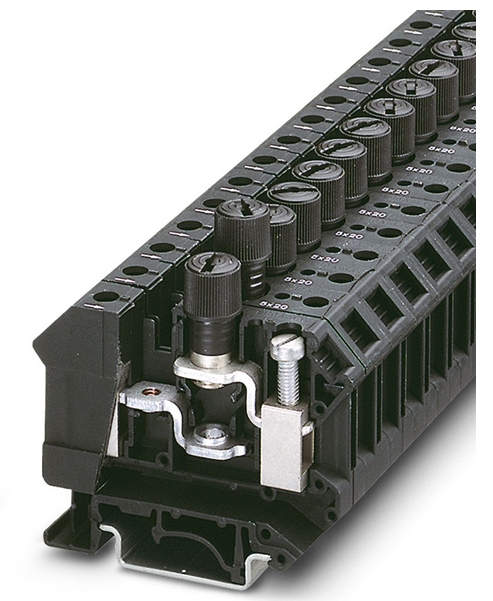

von Thomas R. (thomasr)
Wieviel Platz hast du?
https://www.phoenixcontact.com/de-de/produkte/sicherungsklemme-uk-10-drehsi-5x20-3005109
Da sind die Abgänge bis 16mm² und die Brücken dann auch in massiver
Ausführung (keine Querschnittsreduzierung). Allerdings mächtig breit:
12mm
Gerade günstig zu haben:
https://www.ebay.de/itm/365276959614
