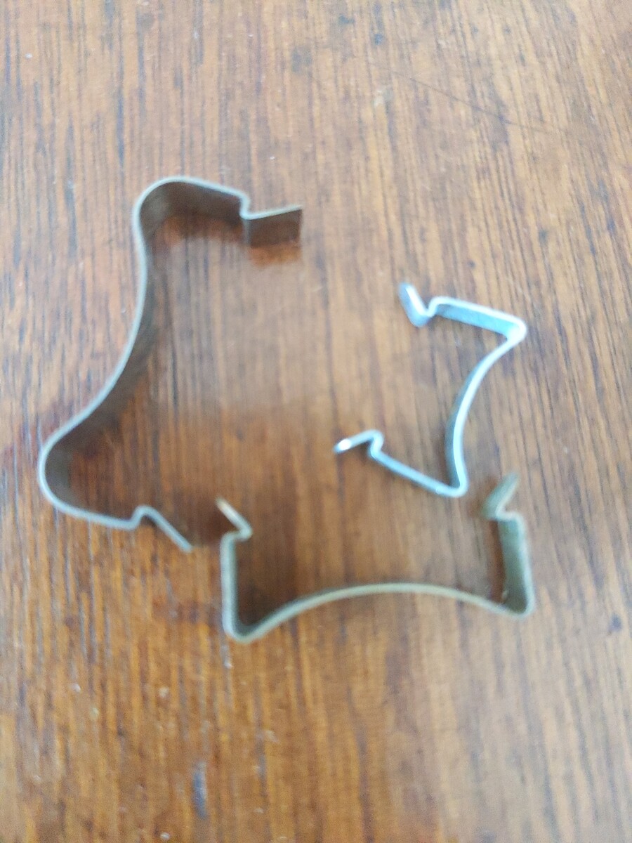

Ich suche einen Kleber, um einen TO263 FET beim 2. Lötprozess kopfüber
auf dem Board zu halten - nicht ideales Design, ich weiß. Ist auch nicht
von mir ;-)
Was ist da geeignet, wenn man prinzipbedingt nicht unter dem Bauteil
kleben kann?
Irgend ein (idealerweise UV-aushärtender) Kleber als Raupe an der Seite?
Geht nur um 50 Stück, also nicht großsereintauglich.

von Michael B. (laberkopp)
Ich könnte mir einen Drahtbügel vorstellen  der das Teil beim zweiten
Lötvorgang hält.
Dazu muss die Platine natürlich passend designt sein, mit 2 Löchern
neben dem Bauteil in das die Drahtbügel einrasten.
Jetzt hat wieder das gesamte Internet kein Bild dazu. Wie abgebildet,
aber ein Draht reicht schon.

von Stefan W. (stefan_w234)
> kleben kann?
Kannst normalen SMD-Kleber nehmen, wird halt wahrscheinlich von Hand
appliziert werden müssen. Bei großen Stückzahlen -> möglichst schnell
Redesign machen (lassen).
Der Kleber härtet im Reflow bereits in der Preheat-Phase soweit durch,
dass er fest genug ist bis das Zinn wieder flüssig ist.
von Jens M. (schuchkleisser)
D2PAK hält auch so, wenn das Hauptpad vollflächig gelötet ist.
Oberflächenspannung is a Bitch.
Es muss nur frei hängen (darf nicht aufliegen) und der Ofen muss
erschütterungsarm sein.
