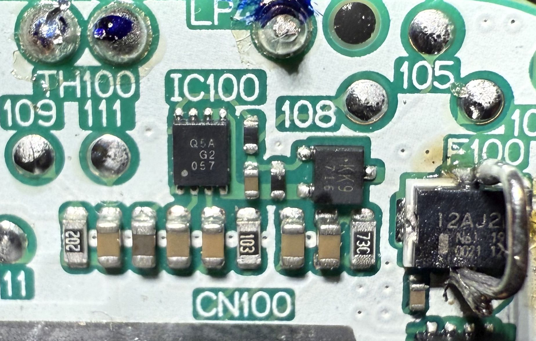

ich habe ein Akkupack vor mir liegen (2x18650 Li-Ion in Serie), bei dem
die Zellen tiefentladen waren. Nach dem Austausch der Zellen gegen
gebrauchte, aber geladene Zellen funktioniert das dazugehörige Gerät
leider nach wie vor nicht.
Die Zellen sind an eine kleine Platine angelötet, an dessen Ausgang ich
keine Spannung messen kann, obwohl die Zellen wie gesagt geladen sind.

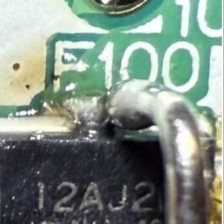

Auf der Platine sitzen drei MOSFETs, eine Sicherung (bereits erfolglos
gebrückt) und zwei weitere Chips, die ich nicht zuordnen kann (siehe
Bilder im Anhang).

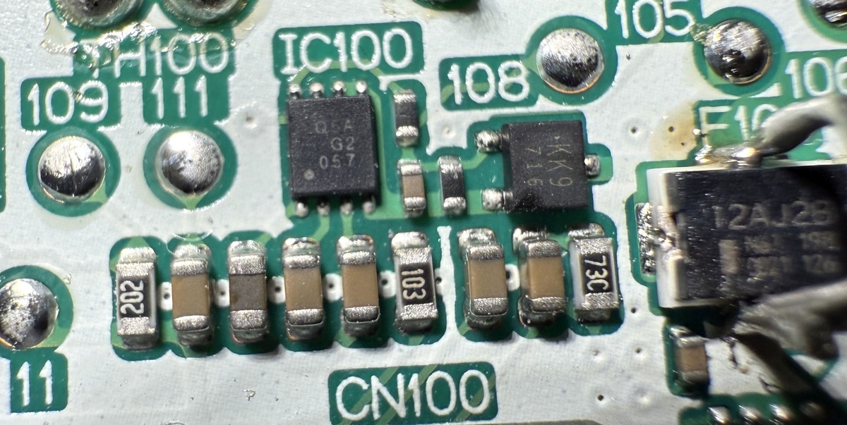

Kann jemand mit der Beschriftung etwas anfangen? Ist einer der Chips
möglicherweise ein Schutz-IC, welches aufgrund der Tiefentladung der
Originalzellen den Stromfluss nun dauerhaft unterbricht?

von H. H. (Gast)
KK9 ist ein SSM3K116TU von Toshiba.
von Manfred K. (4for)
ist die Brücke wirklich angelötet?

Der Q5A ist ein CSD18540Q5A von TEXAS I.
von H. H. (Gast)
Nein, der wäre viel größer.
Und ich würde den auch nicht mit "IC100" benennen.
von M. B. (bema16)
Danke, das hilft mir schon mal weiter! Am MOSFET liegt keine Gate-Source
Spannung an, er wird also nicht angesteuert. Das könnte erklären, warum
am Ausgang keine Spannung messbar ist.
Nun ist nur die Frage, warum er nicht angesteuert wird...
Danke für den Hinweis. Ich habe nochmal nachgelötet, die Brücke hat auf
jeden Fall Kontakt. Auf der Sekundärseite der Sicherung kann ich die
Batteriespannung messen, am Ausgang der Platine aber wie gesagt nicht.

So wie es aussieht, scheint niemand den Chip zuordnen zu können. Gibt es
evtl. irgendeinen Hinweis auf den Hersteller? Dann könnte ich evtl. mal
ein paar Datenblätter durchschauen, ob etwas dabei ist, was (grob)
passen könnte.

von H. H. (Gast)
M. B. schrieb:
Der scheint mir für die Schnellauslösung der Sicherung zuständig.
Damit scheinst du Recht zu haben, die Leiterbahn vom Drain des MOSFETs
geht auf den "Heater" Pin der Sicherung, womit die Sicherung künstlich
erwärmt werden kann und somit schneller ausgelöst wird. Anbei das
Datenblatt der Sicherung.

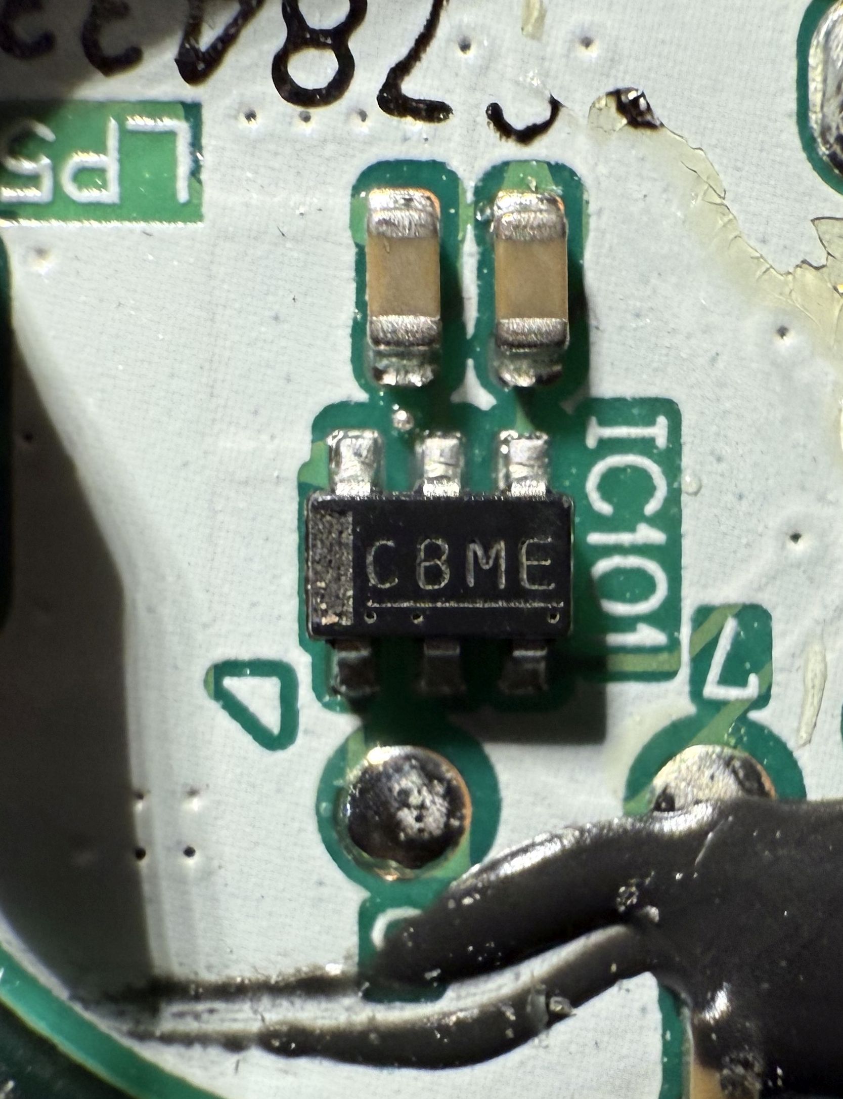

Dabei ist mir aber aufgefallen, dass sich auf der Unterseite der Platine
noch ein IC mit der Beschriftung "CBME" versteckt - kann das jemand
zuordnen? Müsste ich mir dieses IC evtl. genauer ansehen anstelle des
mysteriösen "Q5A" ICs?
Stimmt!
Was haltet Ihr von dem hier:
S-8264A/B/C Series
LG, Mike
von H. H. (Gast)
Mike A. schrieb:
> S-8264A/B/C Series
Treffer!
Auf Ablic wäre ich nicht gekommen. Chapeau !
von Manfred P. (pruckelfred)
Nanu, ein neuer Name für Seiko oder ein Mitbewerber?
von H. H. (Gast)
Manfred P. schrieb:
Ersteres, aber schon seit 2018.

Q100 und Q101 werden durch das SOT-23 IC mit der Aufschrift CBME
angesteuert (siehe Bild in meinem Beitrag weiter oben). Meiner Ansicht
nach könnte dies ein Unterspannungsschutz sein. Ich verstehe jedoch
nicht, warum das IC nur einen MOSFET ansteuert und nicht beide. Meiner
Ansicht nach sollten entweder beide oder kein MOSFET angesteuert werden.
Die Spannungen liegen meines Erachtens im Rahmen, sodass das IC
einschalten sollte.
Hat jemand noch eine Idee, was ich versuchen könnte?

Beschriftung Q_PMOS/Q?.
von H. H. (Gast)
Dem Marking nach von Ablic.
Könnte ein S-8252 sein.

von H. H. (Gast)
Ist es auch, und zwar ein S-8252ACM-M6T1U.

Leute, ihr seid klasse! Das Ding tut wieder (zumindest teilweise, siehe
unten).
Volltreffer, und im Datenblatt auf S. 16 findet sich folgender sehr
interessanter Hinweis:
When the battery is connected for the first time, discharging may not be enabled. In this case, short the VM pin and VSS pin, or set the VM pin voltage at the level of VCHA or more and VDIOV or less by connecting the charger. The S-8252 Series then returns to the normal status.
Und das war tatsächlich das Problem. Nachdem ich die Batterie
angeschlossen habe, habe ich den Testpunkt 109 (den ich im vorherigen
Beitrag fälschlicherweise mit 9 bezeichnet habe, im Anhang die
korrigierte Version) mit Minus von der Batterie verbunden und prompt
bekam auch Q100 eine Spannung am Gate. Nach dem Einbau der Batterie in
die Box konnte ich die Box direkt einschalten, erhielt aber wieder die
Sprachansage "Der Batteriezustand ist kritisch, bitte laden". Nachdem
ich drei Netzteile ausprobiert habe (die Box scheint hier pingelig zu
sein) kam direkt nach dem Einstecken des Netzteils ein Jingle und ich
konnte mich per Bluetooth verbinden und Musik abspielen.
