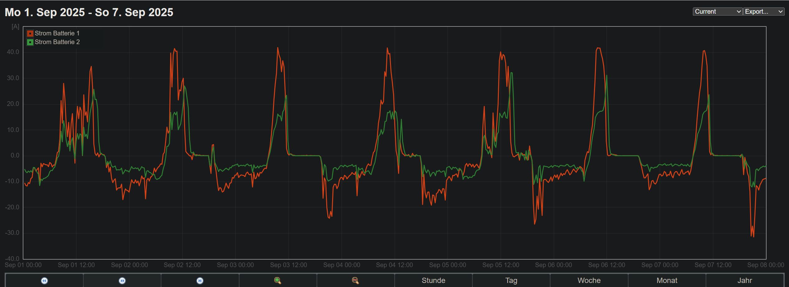

Ich betreibe hier 2 Akkus als PV-Speicher - jeweils 16 Zellen EVE 280Ah
Bank 1 und 2 sind parallel angeschlossen. als Ladegerät nutze ich einen
Victron MP2
Bank 1 ist ca. 2 Jahre alt, Bank 2 ca. 1 Jahr

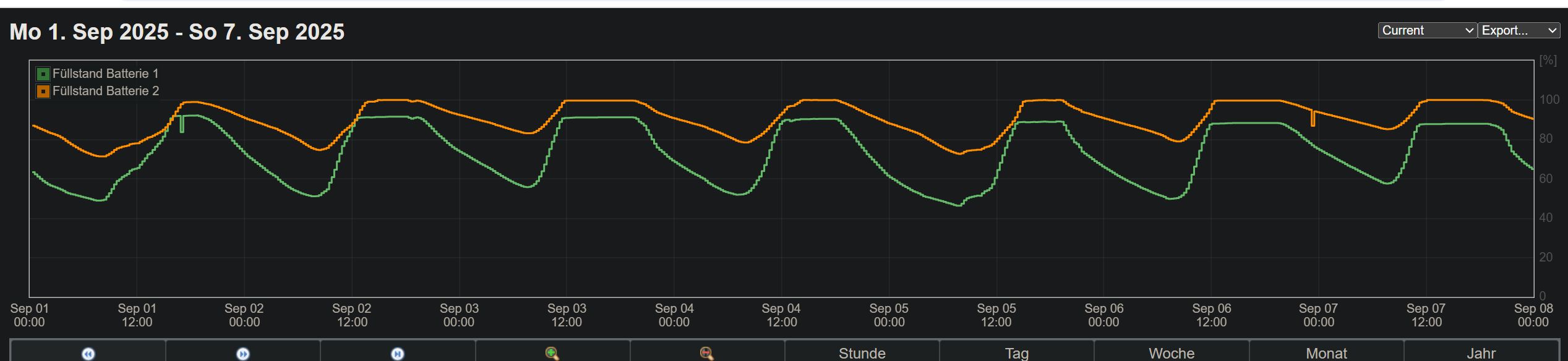

Problem:  Das Lade- & Entladeverhalten ist stark unterschiedlich, der
neue AKKU übernimmt erst mal fast komplett
Liegt wohl an unterschiedlichen Impedanzen
Ja, erst  mal nicht schlimm, am SOC-Ende wird auch der "alte" Akku be- /
entladen - aber schön ist es nicht . vor allem wenn man eher 30% bis 90%
statt 5% bis 100% SOC will
Frage: macht es Sinn am besseren / neueren Akku einfach mal 3-10m Kabel
einzuschleifen, dadurch die Impedanz der neueren Bank zu erhöhen?

Wieso? Wie berechnet sich denn der SOC? Wenn einfach nur die Spannung
zugrunde gelegt wird, dann ist es eh' wurscht, wie alt/schlecht ein Akku
ist.
Wenn es dagegen eher auf Grundlage der rein-/rausgehenden Ladungsmengen
berechnet wird, ja, dann muss man eben mal neu kalibrieren, damit das
BMS die aktuelle Cmax kennt. Vielleicht muss man mal die Akkus komplett
laden/entladen lassen, damit es die aktuellen Grenzen kennt.
Nöö. Warum willst du extra Energie vergeuden für eine Scheinproblem?

von Heinz R. (heijz)
Ralf X. schrieb:
> Erste Frage: Sind beide PB tatsächlich absolut parallel angeschlossen?
ja, über je 35mm² Kabel
Ralf X. schrieb:
> Und deren jeweilige BMS übermitteln ihre Daten an eine gemeinsame ??
> App?
es ist keine App, sondern ein Victron MP2 , beide per RS485 angebunden
Ralf X. schrieb:
> Und PB 1 regelt von Dir gewollt/eingestellt immer spätestens bei ~94%
> ab, PB 2 aber bei 100%?
nein, es gehen beide bis auf 100% - es dauert halt bis es sich
angeglichen hat
Die ABregelung bzw. Reduzierung des Ladestroms erfolgt hier weil eine
einzelne Zelle die maximal eingestellte Spannung erreicht hat

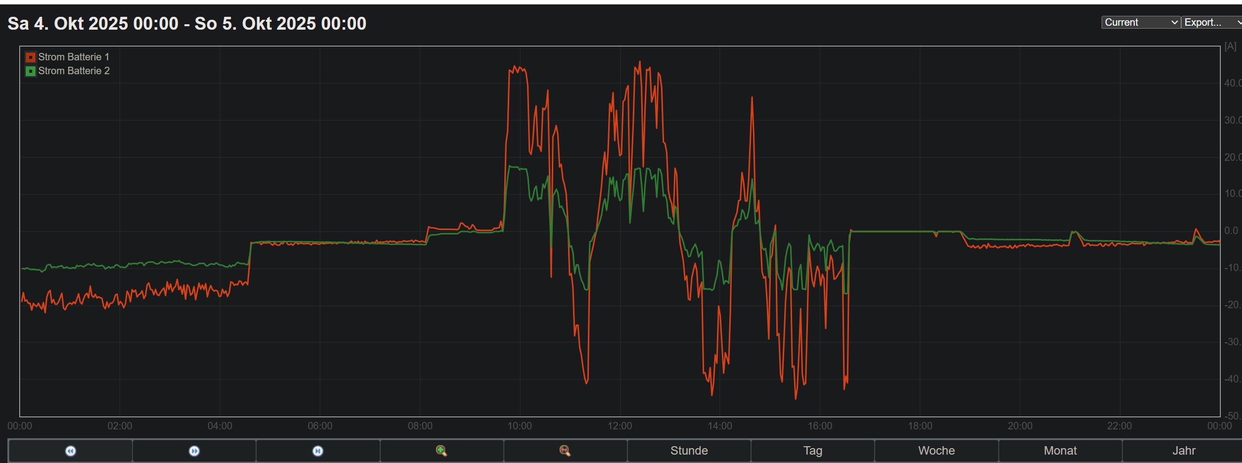

von Jens G. (jensig)
> angeglichen hat
Ach - woher kommt denn diese neue Info plötzlich?
Trotzdem ist die Aussage offensichtlich falsch. Du wolltest wohl nicht
"Abregelung" sagen, sondern "Abschaltung" des schwachen Akkus.
Abschalten tut das BMS des jeweiligen Akkus, abregeln dagegen der
Laderegler im Victron, das aber für beide Akkus gemeinsam.
Nur so läßt sich bei zwei parallel geschalteten Akkus mit getrenntem BMS
die vorzeitige Lade-Verweigerung wie am 04.Sept. gegen 12:00 erklären
(zumindest ist es dort recht deutlich).
Statt künstlich an irgendwelchen Symptomen mit künstlichen Impedanzen
herum zu doktern, tausche die kaputte Zelle einfach aus, und gut. Die
neue Zelle wird zu den verbliebenen Zellen gleicher sein also die
kaputte Zelle, der Akkupack sollte also ein deutlich besseres Verhalten
dann zeigen ...
Ach ja: wenn Du dem guten Akku zusätzlichen Widerstand verpasst, dann
dürfte sich das Problem ja noch verstärken, denn der Laderegler ist ja
eben ein Laderegler, der soweit wie möglich einen konstanten Strom
reinschieben will. Und das macht er durch höhere Spannung, die dann auch
vom schwächeren Akku gesehen wird, er damit noch mehr Strom abbekommt,
die Zellenspannung schneller ansteigt, und er dadurch noch zeitiger
abschaltet.
Was soll jetzt der Vorteil dieses Verhaltens sein?
Jens G. schrieb:
> ach - woher kommt denn diese neue Info plötzlich?
rfeundlich wie immer der Jens... - m.E hat diese Tatsache wenig bis
nichts mit meinem Problem zu tun
doch, ich wollte Abregelung sagen - abgeschaltet wird hier gar nichts,
nur im Fehlerfall - der Victron regelt die Ladung
Eine Ladeverweigerung seitens des BMS gab es hier noch nie
Der Einbruch den Du siehst, ich müsste schauen - Sonne weg oder hohe
Last im Haus, evtl. der Herd
Eine einzelne Zelle zu tauschen - wenn dann müsste ich eine komplette
Bank tauschen - kostet mal kurz 1200€
Und nein, der Laderegler regelt nicht die pPannung sondern den Strom
Jens G. schrieb:
> die dann auch
> abschaltet.
genau das will ich ja erreichen - der ältere Akku ist nicht schwächer,
nur er hat eine höhere Impedanz
Ich will ja genau erreichen das diesem Akku mehr Strom gegeben, bzw beim
entladen mehr Strom aus diesem fließt
Heinz R. schrieb:
Ja, der regelt die Ladung (genauer: Ladestrom). Und wenn eine Zelle
schwächelt, und deswegen vorzeitig ihre Umax erreicht hat, dann regelt
der den Gesamtstrom runter, und bremst damit die gesamte Akku-Gallerie

Und da die schwache Zelle mehr Spannung von der Gesamtspannung
"verbraucht" als die restlichen Zellen, kriegen die anderen Zelle der
schwachen Bank eben etwas weniger Spannung ab, was weniger Strom in
dieser Bank bedeutet -> s. erstes Bild.
Und deswegen meine "Freude" über die neue Info, da diese Info ja nun
zumindest den Stromunterschied zw. den Akkus erklärt.
Also doch schwächer ...
Der schwache Akku soll mehr Strom verwursten? Nun verstehe ich gar nix
mehr ...

es ist aber so - siehst ja in den Bildern, auch am Stromverlauf

Weiters schreibst Du eingangs, dass Bank 1 zwei Jahre alt ist jedoch
laut Stromdiagramm den höheren Strom übernimmt was gegen den geringeren
Innenwiderstand des neuen Akkus spräche.
sorry, das ist ein Tippfehler, die ältere nimmt weniger Strom auf / gibt
weniger Strom ab

Anbei ein Screenshot wo man sieht das der neuere Akku immer  die
Hauptarbeit übernimmt solange der Gesamt-SOC in einem Bereich von ca.
20-90 Prozent ist
Erst wenn der neuere Akku in einen SOC-Bereich kommt wo die Spannung
sinkt übernimmt dann der ältere Akku

Irgendwie passt das nicht:
- im Text ist Bank 1 die ältere, in den Diagrammen scheint aber Batterie
1 die neuere zu sein
- warum lädt Batterie 1 nur bis 85-90% SoC, Battterie 2 aber bis 100%?
- Batterie 1 geht nur bis 50% SoC runter; warum sollte da der Strom
schon so deutlich abnehmen? Da ist die Kennlinie maximal flach. Stimmen
die SoC-Werte?
ja, das war zum Test, ich habe die Kapazität der einen Batterie höher
eingestellt als sie wirklich ist - deshalb wird der SOC etwas verfälscht
letztendlich wird aber geladen bis eine Zelle die max. Spannung von
3,45V erreicht hat, danach wird der Strom reduziert so das Zeit für
Balancing ist
Geht aber nur im Sommer oder wenn ich es manuell anstosse
> 20-90 Prozent ist
Das sieht man.
Das fantasierst du dir zusammen.
Oliver

Für mich sieht das danach aus, dass entweder der SoC zumindest einer
Zelle des neuen Akkus eher unter 30% geht oder ein thermischer Effekt.
Für 50% SoC geht mir der Übergang von neu zu alt nur durch
Innenwiderstand und SoC alleine zu schnell.

Ich sehe in den Diagrammen eigentlich nur, dass der SoC des neuen Akku
am morgen niedriger ist als der SoC des alten und die beiden Akkus am
Abend ziemlich genau den gleichen SoC haben.
Woran die unterschiedlichen Ströme liegen lässt sich daraus kaum
ableiten.
Dafür fehlen die zeitliche Auflösung und die Temperaturen.

Danke, aber mit dem SOC hat das in meinen Augen erst mal wenig zu tun,
ich hätte den SOC-Screenshot besser gar nicht erst gepostet, soviel zu
Salamitaktik
Anbei noch mal ein Screenshot - man sieht das die Lade- / Entladeströme
einfach sehr unterschiedlich sind - und das nicht im Grenzbereich
> Salamitaktik
Egal. Ich denke aber die SoC-Werte stimmen nicht. Und führen so für dich
schon zu falschen Annahmen.
Du ziehst es für dein Überlegungen heran, also sind die SoC-Kennlinien
auch für alle anderen relevant.

Aus dem letzten Stromdiagram:
- Leerlaufspannung der Akkus war wohl zum Ladebeginn identisch (muss
nicht gleicher SoC sein)
- zum Entladeende wurde noch vom alten in den neuen Akku umgeladen
- Aufheizung zum Ladebeginn vmtl. nicht mehr relevant und vmtl.
annähernd gleiche Temperatur
- Ladestromunterschied anfangs Faktor 2.5, das dürfte der Unterschied an
Ri sein
- dann gehts in Richtung Faktor 1.5; das könnte ein höherer SoC des
neuen Akkus sein
- dann driftets wieder auseinander, das könnte ne höhere
Leerlaufspannung des alten Akku durch Erwärmung sein
- am Ende des Ladetages sind die Ströme annähernd gleich, bzw. der alte
Akku höher; liegt wohl am niedrigeren SoC des alten Akku am Ladeende im
steilen Kennlinienbereich
- etwas später sieht man nen kurzen Peak, wo Akku neu geladen und alt
entladen wird; und anschließend sind die Entladeströme auch zunächst
grob gleich; da ist der alte Akku wohl noch wärmer
Aber letztenendes ist das alles nicht zuverlässig rauszulesen. Sind
unterschiedliche Akkugenerationen. Und ein paar Grad
Temperaturunterschied machen mehr aus als 10% SoC (zumindest zwischen 35
und 75% SoC).
Und dann müssen die Zellen ja nicht unbedingt homogen gebaut sein. Das
können intern auch 3 parallelgeschaltete Zellen mit unterschiedlichem Ri
sein. Und ohne Ausgleichsphase auch unterschiedlichem SoC.
Oder eine Hochstromzelle mit 20% der Kapazität und 2 hochkapazitive
Zellen mit höherem Ri und je 40% der Kapazität.
Dann kannst auch die Leerlaufspannung nicht mehr ohne vorherige
Ausgleichsphase ermitteln.
Habe ich aber keine Erkenntnisse dazu.

Habe ebenfalls einen zweiten, neueren Akku parallel dazu geschaltet und
sehe das gleiche Bild. Ist wie bei zwei angespannten Pferden, der eine
Gaul schuftet und der andere Gaul trabt halt so mit. Hier kommt noch
hinzu, dass sich stets eine unterschiedliche Entladung einstellt.
Aktuell fehlen dem neueren Akku 1084Wh bis voll und dem älteren Akku
396Wh bis voll. Der Altersunterschied der beiden Akkus beträgt hier ca.
zwei Jahre.
Sehe ich ebenso. Ein weiteres Problem ist die bei LiFe bekannte und
berüchtigte Spannungsanomalie. Kann man nichts machen. Unterschiedliche
Zellen in einem Verbund waren schon immer Kacke.
von Gustav K. (hauwech)
> 396Wh bis voll.
Ich vergaß zu erwähnen, dass dabei kein Ausgleichsstrom fließt.
