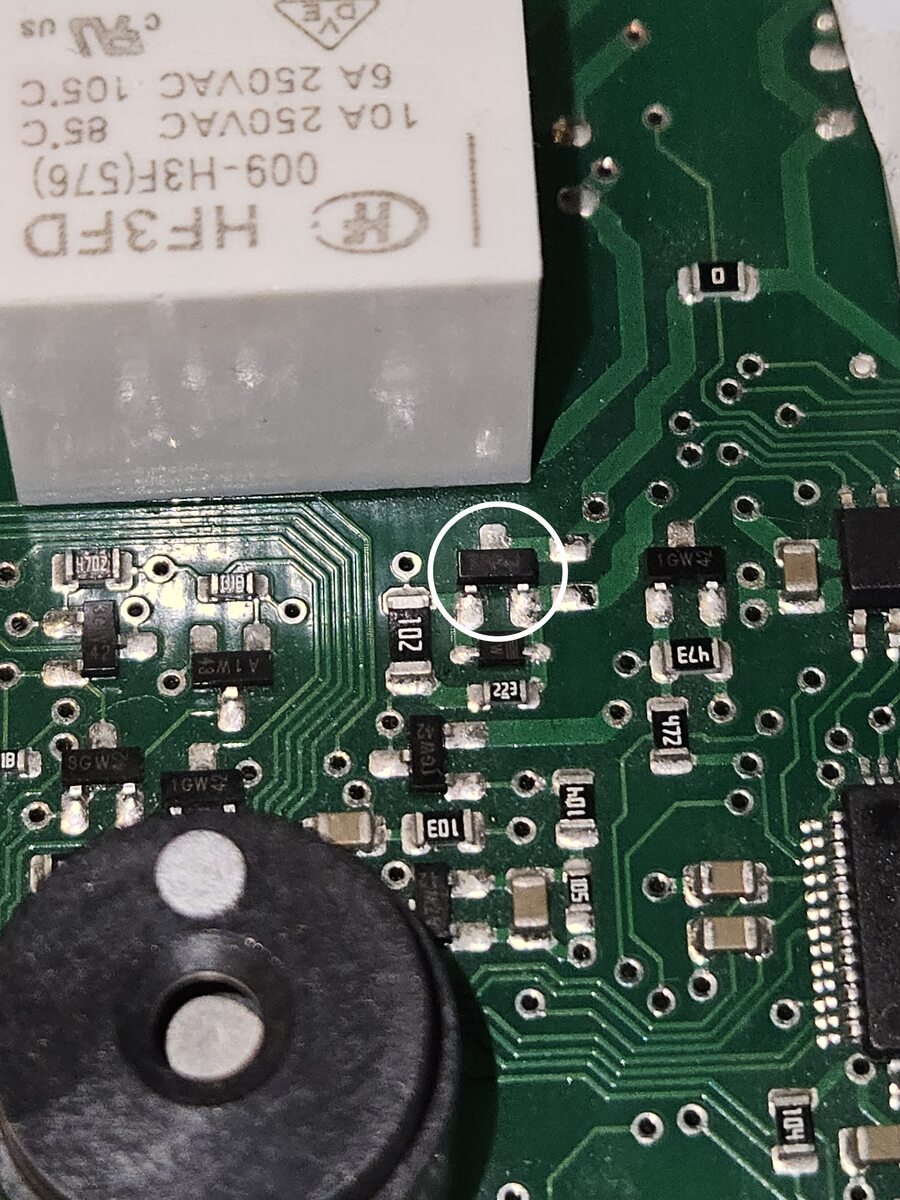

Hallo, ich habe einen Backofen Siemens hb78rb571/46 bei dem auf der
Platine ein Relais defekt war. Ich habe dieses Relais getauscht.
Daraufhin war der Umluftventilator und das Kühlgebläse dauerhaft an.
Nach eigener Fehlersuche stellte sich heraus, dass ein Uln2003 defekt
war. Diesen habe ich dann getauscht. Soweit funktioniert wieder alles,
nur das Relais vom Kühlgebläse zieht bei Ansteuerung nur eine gewisse
Zeit an und fällt dann wieder ab, man kann auch ein "zittern" des Relais
wahrnehmen. Ich habe dann mal die Spannung gemessen. Anfangs liegt sie
bei ca. 8,5V später fällt sie dann auf etwa 0V ab. Das Relais wurde
ebenfalls gewechselt was nichts gebracht hat. Daraufhin habe ich die
Spannung zwischen GND und des betroffenen Eingang vom Uln2003 gemessen.
Ich habe beobachtet, dass die Spannung zu Beginn bei ca. 4,8V liegt und
mit der Zeit immer weiter fällt, bis es ca. 1,8V liegt und ab dem Punkt
fängt das Relais zu "zittern" an, vermutlich weil der Uln2003 nicht mehr
richtig verstärken oder durchschalten kann. Meine Vermutung ist, dass
entweder der r5f21356cn555fp Microcontroller einen ab hat oder ein
kleiner Transistor der im Bild eingekreist ist einen defekt aufweist.
Wie finde ich das am besten heraus bzw. hat jemand schon mal dasselbe
Problem gehabt? Anbei noch ein Video wie sich das Relais verhält.

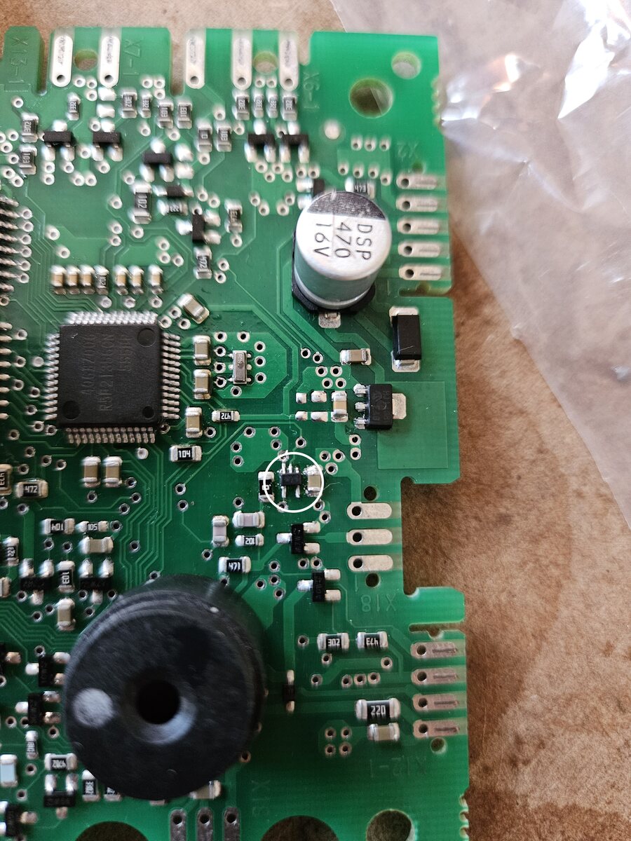

Gute Idee!. Ich könnte das Netzteil tauschen. In der Arbeit fliegt so
ein Teil noch rum. Kann mir jemand sagen was das für ein Teil ist auf
dem Foto? Es ist mit dem Spanungsregler verbunden und geht auch zum uC.
VG
von H. H. (Gast)
> dem Foto?
Keramikresonator für den Takt des µC.
Der Spannungsregler ist unten am Rand zu erkennen, in SOT-89.

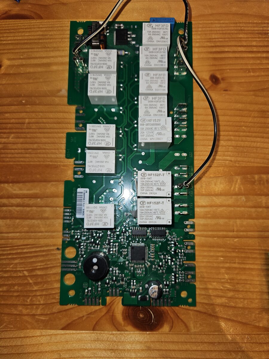

Hallo allerseits.
Ich hab nochmal experimentiert und zum Glück ist der µC nicht defekt.
Ich habe den Leitungstreiber, der für die Kommunikation zwischen Platine
und Bedienmodul zuständig ist, ersetzt und nochmals den Uln2003 und
siehe da, es funktioniert wieder einwandfrei. Relais bleiben angezogen
und Spannung bleibt stabil.
