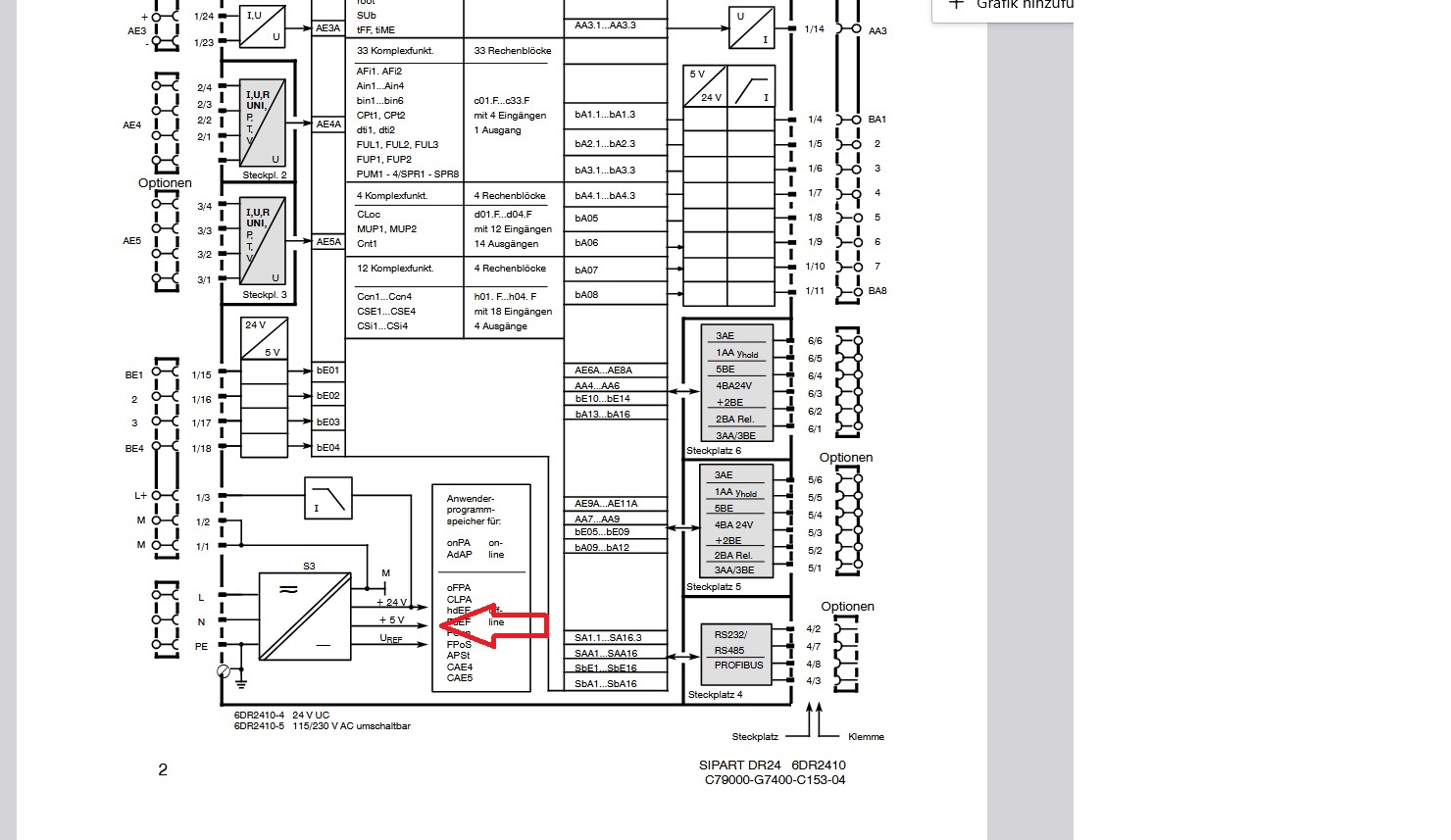

naja kurz gefragt, kennt sich jemand mit dem Regler aus? Das Gerät wird
ja intern mit 24 volt und 5 volt versorgt ist das richtig? könnte man es
extern versorgen? das sind 4 Kontakte vom Netzteil (hab das nur vom
Blockschaltbild) 1x 24Volt, 5Volt, Masse und UReferenz( keine Ahnung ist
das 24 volt ausgang?)

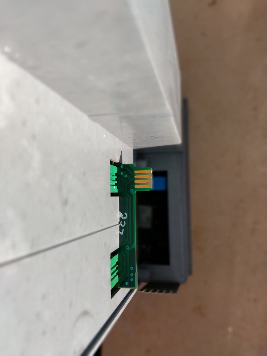

von Joachim K. (joachim_k)
die sache ist wohl doch nicht so einfach , hab mal die kontaktleiste
aufgenommen (von beiden seiten) es sind 8 kontakte wobei 3
zusammengefasst sind .hm??

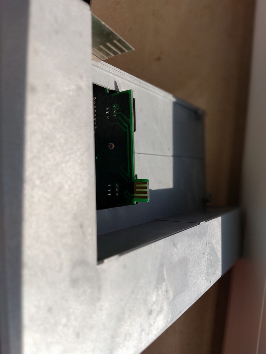

hallo,
keiner eine idee? tja so sieht das netzteil aus, gibt kein muks von sich
neben den beiden blauen elkos ist ein mosfet buz80(kühlblech) hab ich
schon ausgelötet gehabt und geprüft, war in ordnung. denn ist da noch
ein Triac aber denk der wirds auch nicht sein. Die dicken blauen Elkos
werden auf 114 volt geladen, bei netzbetrieb.

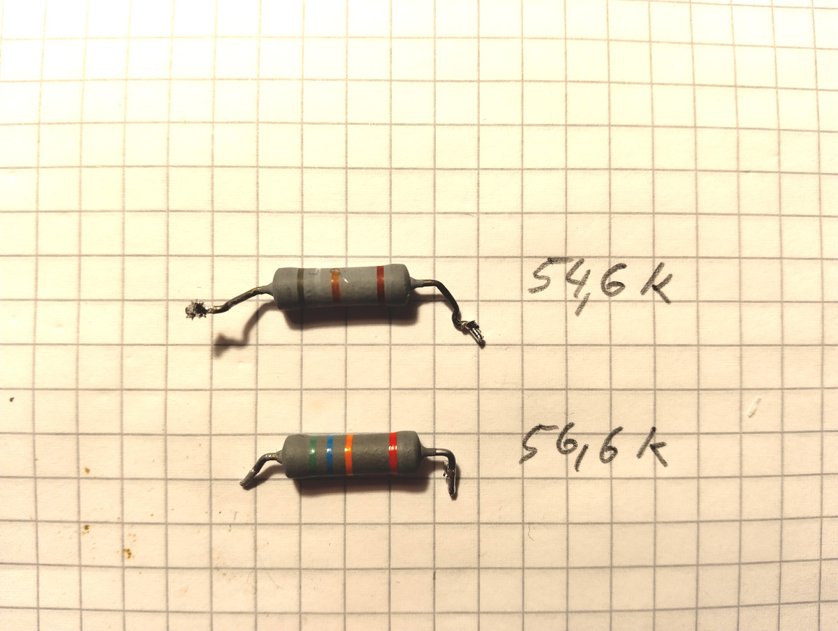

danke erstmal für die Tips! ich habe nun beide Widerstände ausgelötet
und gemessen(Bild) komme aber nach den Farben auf andere Werte. für den
oberen würde ich 8,2 KiloOhm sagen den unteren 56KiloOhm ? Lieg ich da
falsch?? auf dem Bild sind die gemessenen Werte. wenn ich den oberen mit
8 kiloOhm einsetzte habe ich bei einem Elko 240 volt und der andere
Widerstand wird sehr heiss und der zweite Elko geht bis 40 volt ???
Mfg
von H. H. (Gast)
Joachim K. schrieb:
> 8,2 KiloOhm
Sicher nicht, auch wenn die Farben nicht gut erkennbar sind.
Die 56kOhm sind aber zweifelsfrei richtig.
Nimm doch den Schaltplan in dem Bereich auf, sind doch nicht viele
Teile.

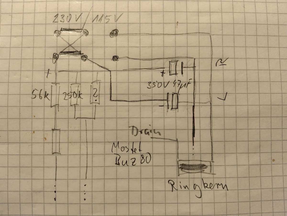

so schalter ausgelötet, natürlich ok. hab die schaltung aufgenommen.
eigentlich kann das so nicht funktionieren aber so hab ich es gesehen.
ist denn vielleicht immer nur ein elko aufgeladen je nachdem wie der
netzschalter steht.??
von H. H. (Gast)
Sorry, aber das ist nur unsinniges Gekrakel.
