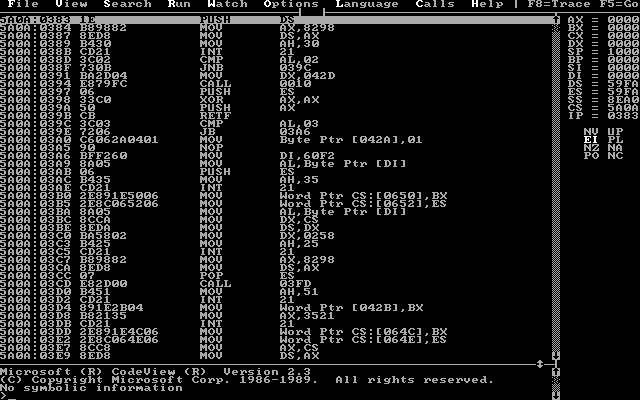

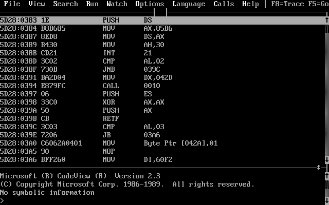

>> IBM 8514/A Kompatibilätsmodus,
> Das war wirklich der heiße Scheiß, da EAGLE 2.02 schon damals den
> Zweimonitorbetrieb mit einer 8514/A und einer Hercules-Karte
> unterstützte.
Microsofts Codeview kann das auch. Und sicher einiges andere mehr.
