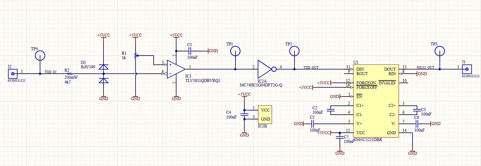

wir stehen aktuell vor dem Problem, dass wir den RS232 Port von dem
sündhaft teueren Inertialsystem VN-200 von VectorNav kaputt bekommen
haben.
Eine Reparatur ist nicht möglich, da das ganze INS vergossen und
gekapselt ist.
Die -5V vom RS232 Signal werden noch korrekt ausgegeben, die +5V
erreichen nur noch 2,7V.
Unsere Idee war mittels Komparator und Schutzschaltung das High Signal
mit 2,7V zu erkennen und dann mit einem RS232 Treiber wieder konform
raussenden.
Wir sind uns nur unsicher ob die Schaltung so funktionieren kann.
Für andere Lösungen / Schaltungsideen wären wir auch offen.

Naja, hast ja nicht viel zu verlieren. Koennte schon klappen. Wenn du
die Eingaenge des Komparators vertauschst, sparst du dir den Inverter.
Gruss
WK

Sollte im Prinzip funktionieren. Den Komparator, den Du ausgewählt hast
ist alldings nicht sonderlich schnell. Wenn Du nur 9600 Baud auf dem
RS232 hast, dann ist es egal. Ansonsten würde ich einen schnelleren
Typen wählen.

Dann ist der aktuell verwendete Komparator mit 1Mbit vermutlich komplett
ungeeignet?
von Max H. (nilsp)
> ungeeignet?
Ja, die Toggle Frequency steht irgendwo im Datenblatt und ist mit 500kHz
angegeben.
Da Du ja eh nur ein Exemplar brauchst: Mit dem LT1016 bist Du auf der
sicheren Seite. Der braucht allerdings ein sauberes Layout. Steckbretter
kannst Du vergessen. Lochraster geht noch.

von Bruno V. (bruno_v)
Woran wird das ganze angeschlossen? Wenn es ein PC ist, UND das Signal
steilflankig ist, dann reichen 2 Inverter hintereinander an 5V. 2k2 oder
so an den Ausgang, fertig.
RS-232-Empfänger die ihre Triggerschwelle bei 0 oder darunter haben,
gibt es nur in Spezialgeräten (mit falsch verstandener Konformität).
Und +5V sind immer ausreichend.
Wenn es ein Problem gibt, dann eher weil der Treiber jetzt Mist macht.
Oszilloskop dranhalten und hier einstellen.
