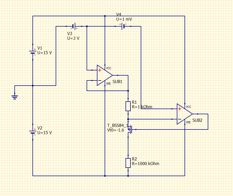

die Differenzverstärkerschaltung im Anhang hat den Vorteil, dass sie
eine sehr gute Gleichtaktunterdrückung aufweist ohne dabei auf präzise
Widerstandverhältnisse angewiesen zu sein.
Ich habe diese Schaltung bisher nirgends gefunden. Leider gibt es noch
keine Schaltplaninverssuche.
Wie heißt diese Schaltung? Wo wurde oder wird sie aktuell eingesetzt?

Ein link auf die Quelle wäre mal interessant (Elektor, Elo...?)
Die 1mV-Spannungsquelle soll wohl dafür sorgen, dass über dem
1kOhm-Widerstand genau 1mV abfallen?
Die Bildersuche mit lens.google bringt wenig brauchbares, und die KI
erklärt mir nur welcher Mosfet das ist.

von Stefan H. (Firma: dm2sh) (stefan_helmert)
Ja, sie ist das Eingangssignal, also die Differenz. Der Gleichtakt ist
damit 2.999,5 mV.
von Michael B. (laberkopp)
Ewig alt, high side current sense, mit einem OpAmp wie es der ZXCT1009
tut und MOSFET:
      --+---SHUNT----+--
        1k           |
       S|    /-|--+  |
 BS250  I|--<  |     |
  o.ä.  |    \+|-----+
        +--------------- Spannungsabfall am SHUNT * 20
       20k
       GND
Kann halt keine negativen Differenzen und nicht exakt 0 liefern.
von Bruno V. (bruno_v)
Stefan H. schrieb:
> Andere Leute müssen den Gedanken auch gehabt haben.
siehe Michaels übliche (vereinfachte) Version.
> Spätestens mit der Verfügbarkeit von günstigen und guten
> Instrumentationsverstärker-ICs wird sie sicherlich
> in Vergessenheit geraten sein.
Sie ist noch immer aktuell, wenn es darum geht, an einem Rail zu messen
(also den Strom im Masse- oder Versorgungskreis). Die meisten OPs können
ein Rail problemlos.
Wünschen kann man sich vieles, aber wie baut man eine präzise
temperaturstabile 1mV-Spannungsquelle?
Stefans Schaltplan scheint eine Simu. Die 1mV sind das zu messende
Signal, kein Schaltungsteil. Genauer: Ein Intrumentenverstärker mit
Verstärkung 1000 an 3.000V und 3.001V (= 1.000V +- Gleichtakt an R2).
von Clemens L. (c_l)
ohne SUB1: https://www.ti.com/product/INA168

von Rainer W. (rawi)
Stefan H. schrieb:
> die Differenzverstärkerschaltung ...
Welches sind die Eingänge, wo ist der Ausgang?
Ein Differenzverstärker ohne Verbindung zur Außenwelt ist sinnfrei.
von Cartman E. (cartmaneric)
Wenn man SUB1 und einiges anderes weglässt, endet man beim AD8905. ☺
Rainer W. schrieb:
Der Schaltplan ist halt bisserl komisch. Offensichtlich sind die 3V das
störende Gleichtaktsignal und die 1mV das interessierende
Differenzsignal.
sollte das vielleicht AD8505 heißen?
https://www.analog.com/media/en/technical-documentation/data-sheets/AD8505_8506_8508.pdf
einen 8905 gibt es jedenfalls nicht von analog.com
Der AD8205 war gemeint. Ich hab es auch nicht kontrolliert,
weil die Bezwichnung ja mit eitem Link versehen wurde...
