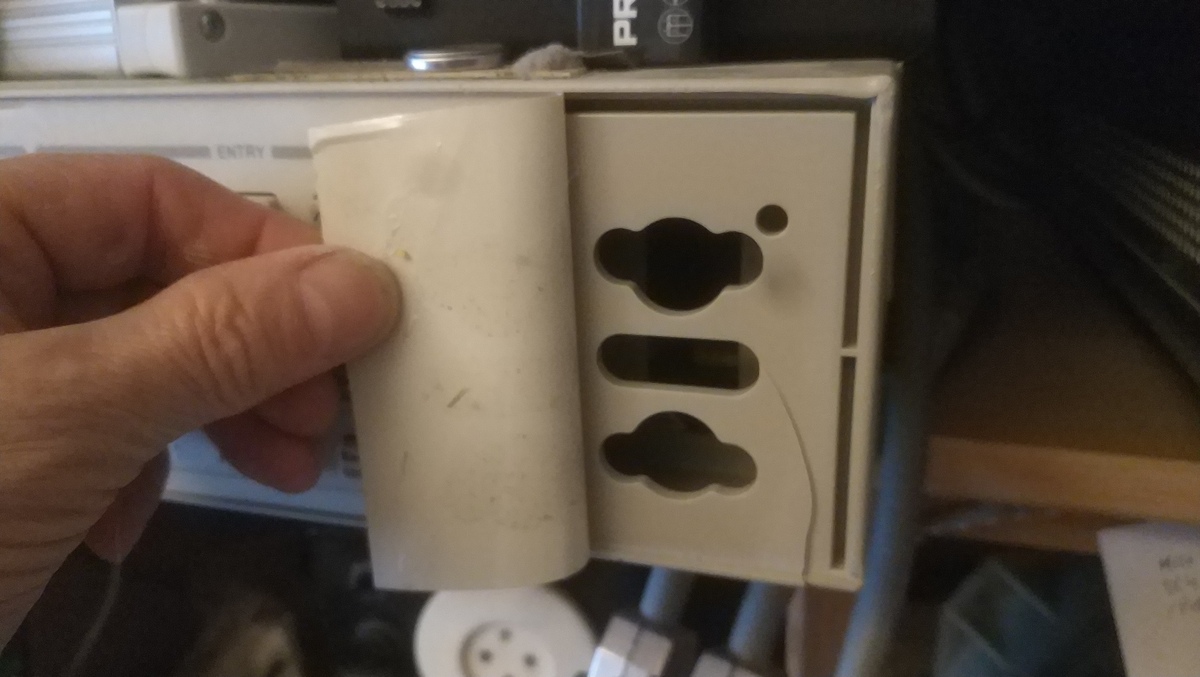

Ich würde gern am 6633B frontseitige Buchsen nachrüsten.
Die Frontblende hat offensichtlich bereits passende Durchbrüche. Weiß
jemand, welche Buchsen da hinein passen?

Die Option "Front Connectors" ist -020

von Torsten B. (butterbrotstern)
Option 020 Front panel output binding posts
https://www.rftesolutions.com/pdf/power_supply/6633B--Service_Manual.pdf
Seite 48/55
Table 5-5. Binding Post Option #020
Designator Model Part Number Qty Description
A4         All   5063-3406    1  Binding Post PCA
C603, 604  All   0160-8153    2  Cap 4700 pF
J615       All   1252-0056    1  4 Pin Connector
MP5        All   1510-0091    2  Binding Post, Single, Red
MP26       All   0590-0305    2  Nut, Hex 6-32 w/Lockwasher
MP25       All   2950-0144    2  Nut, Hex 3/8-32 Nylon
MP24       All   06612-00004  1  Binding Post Plate
W15        All   06612-80010  1  Cable (A1 J314 to A4 J615)
Die Bezeichnungen beziehen sich auf die Zeichnung Seite 47.
Die verfügbaren Optionen lauten:
6633B - 020 - FRONT-PANEL BINDING POSTS
6633B - 100 - 87 TO 106 VAC, 47 TO 63 HZ
6633B - 120 - 104 TO 127 VAC, 47 TO 63 HZ
6633B - 1CM - RACK-MOUNT KIT
6633B - 220 - 191 TO 233 VAC, 47 TO 63 HZ
6633B - 230 - 207 TO 253 VAC, 47 TO 63 HZ
6633B - 760 - ISOLATION AND REVERSAL RELAYS
Interessant, dass Option -020 offensichtlich nur zwei Buchsen hat,
anders als der DIY-Umbau im Link oben.
von Andrew T. (marsufant)
Hallo Jörg,
Du solltest dies vorsehen:
https://github.com/hb020/HP6632B_binding_posts
sowie den 3D print der eine mechanische Verstärkung aus Kunststoff
darstellt. So habe ich es bei meinen HP66xx gelöst.
Die dem Oriignal nahekommen Buchsen sind von Pomona, es gibt aber
täuschend ähnliche bei AliExpress zu einem Bruchteil des Preises.
Wenn die Optik für Dich auch OK ist, dann nimm die soliden Hirschmann
Pki10 Versionen -- sieht dann zwar nicht mehr nach HP/Agilent aus; ist
aber deutlich stabiler als Pomona.
Danke, habe jetzt paar PKI10 bei einer Reicheltbestellung mit drauf
gesetzt, die ich sowieso gerade (aus anderen Gründen) angefangen hatte.
von Gerhard H. (ghf)
Bei meinem 6633 haben es die letzten 30 Jahre 2 massiv
isolierte Bananenbuchsen getan, Hirschmann-Stil.
Evtl. mit Unterlegscheiben innen.
> drauf
Hi Jörg, hier den 3D Druck den ich benutzt habe:
https://www.thingiverse.com/thing:4299873
und hier noch ein paar nützliche Erläuterungen:
https://www.youtube.com/watch?v=8CCSfUseNhc
