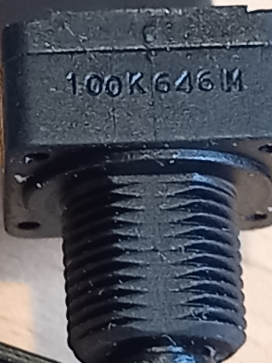

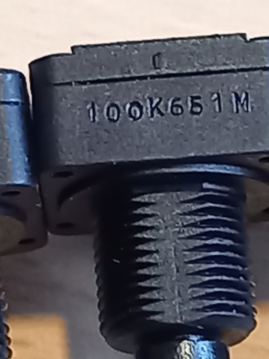

Also, ich habe 75 Kunststoffpotentiometer (je 100k-Ohm) von der Marke
Piher und weiß nicht ob die linear oder logarithmisch sind. Wie kann ich
die Potis mit möglichst einfachem Aufwand prüfen oder woran kann ich den
Unterschied erkennen? Auf den Potis sind verschiedene Codes (siehe
Bilder) "aufgedruckt".

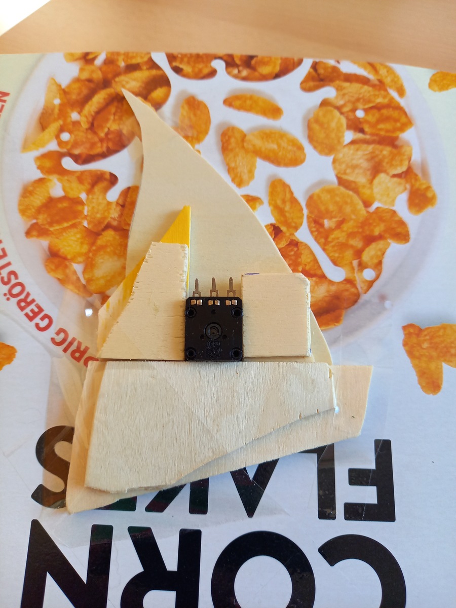

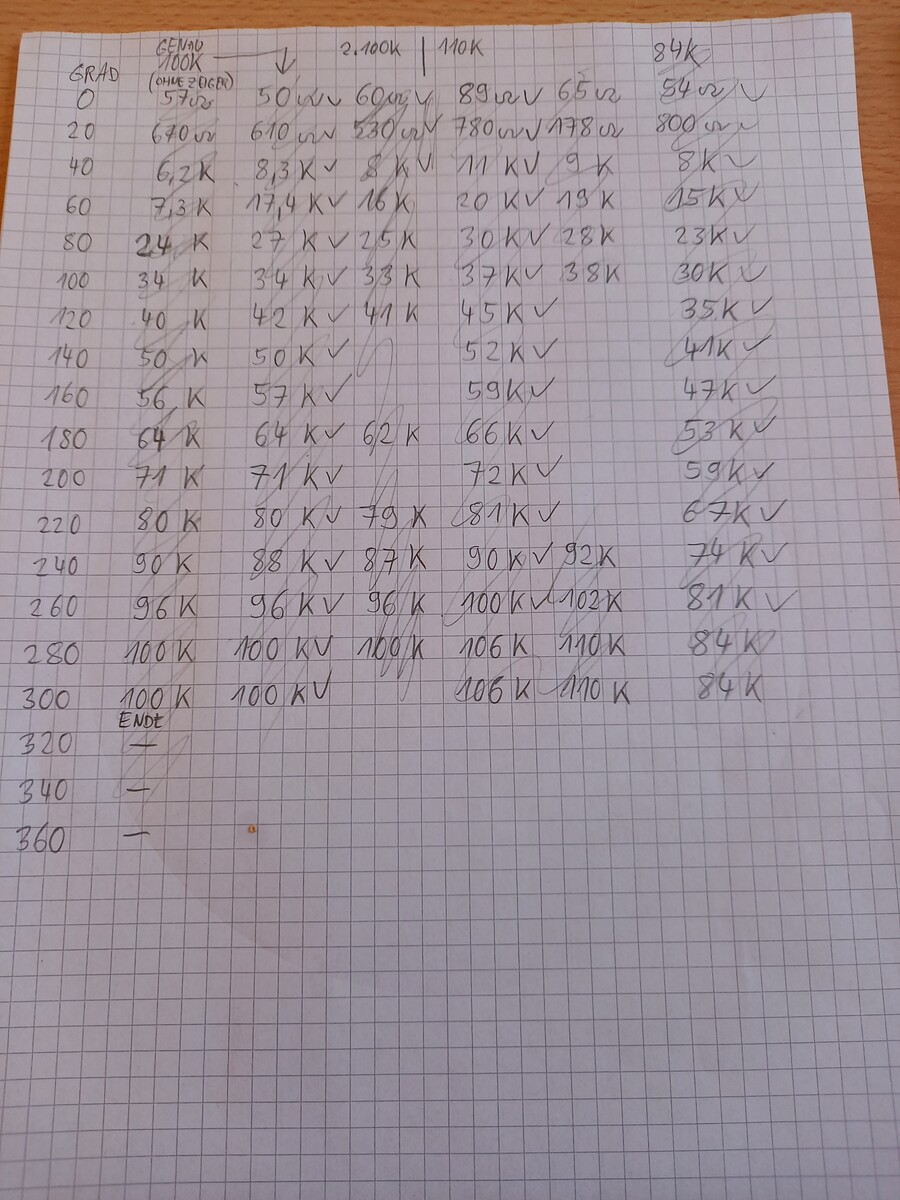

Ich habe mir auch schon eine Skala (siehe Bilder) gebastelt, wo ich ein
Poti einklemmen kann.
Mit einen Drehknopf und Zeiger habe ich dann alle 20 Grad den

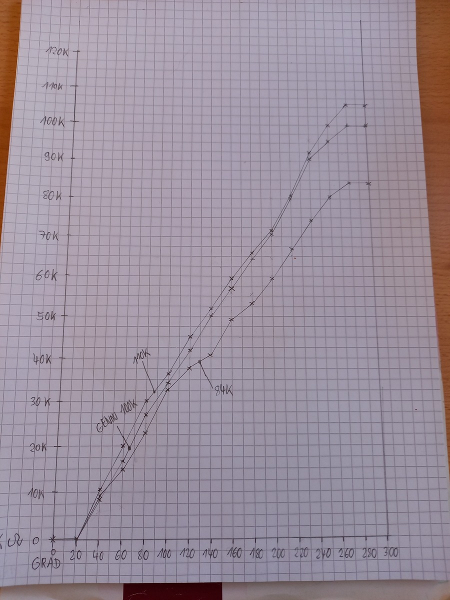

Widerstandswert am Digitalmultimeter abgelesen und in eine Tabelle
(siehe Bild) übertragen. Danach habe ich die Werte in ein Diagramm
(siehe Bild) eingezeichnet und die Punkte miteinander verbunden.

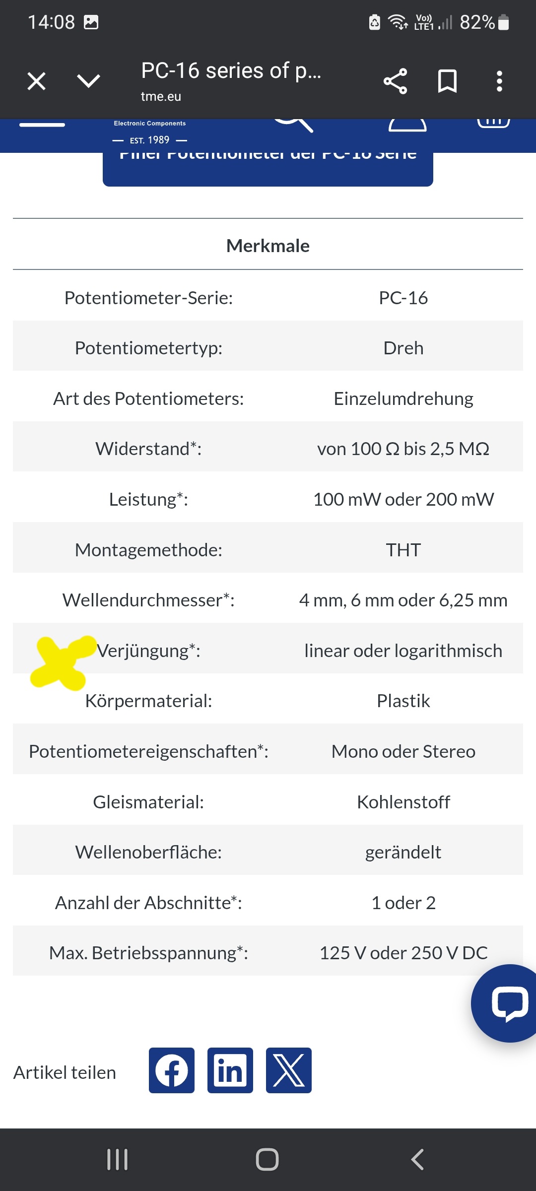

Ich habe noch ein Bild von den Herstellerwerten, die ich gefunden habe
beigefügt.

In den Herstellerangaben steht bei linear/logarithmisch etwas von
"Verjüngung". Da weiß ich aber nicht, wo die sein oder nicht sein soll.

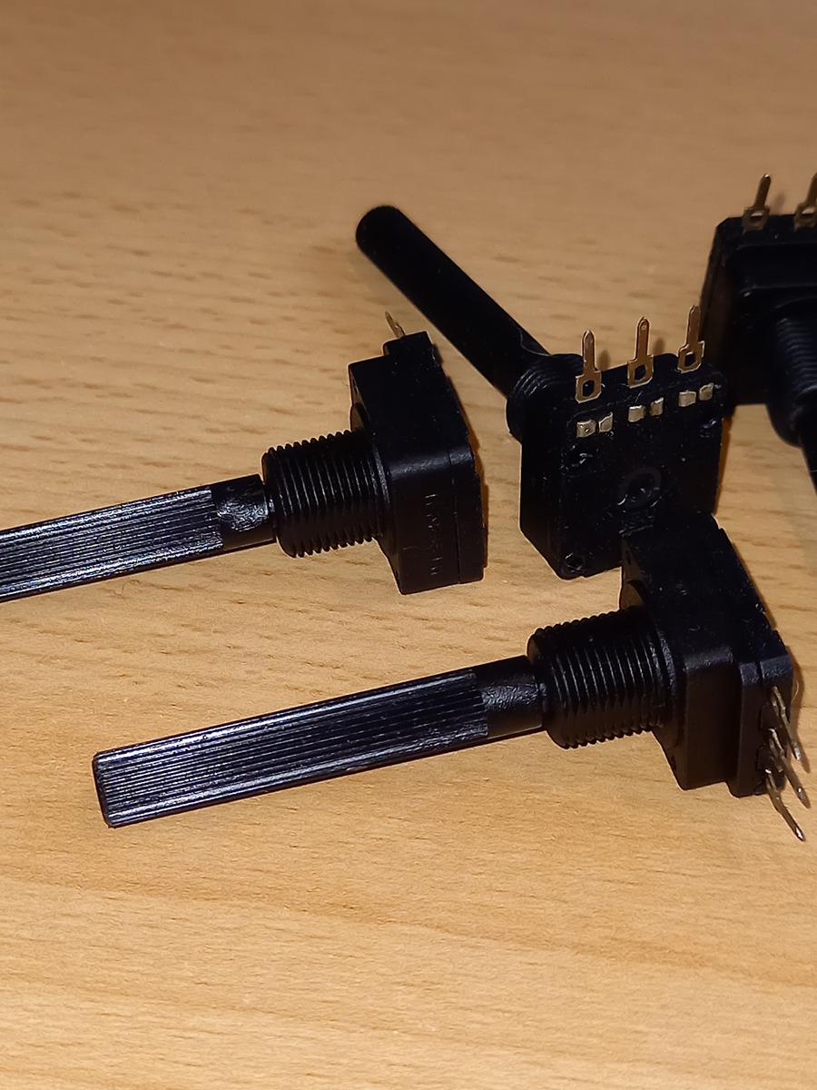

von Fred P. (axxxel)

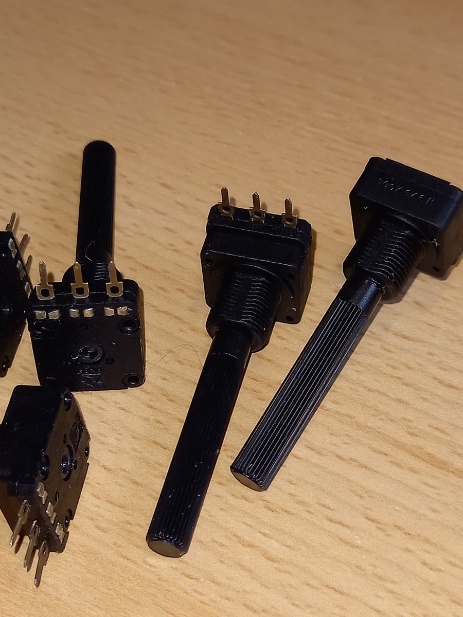

Hier noch Bilder vom ganzen Poti.
von Arduino F. (Firma: Gast) (arduinof)
Das sieht für mich "linear" aus.
Die Abweichungen sind sicherlich auf Produktionsungenauigkeiten zurück
zu führen.
von Jörg R. (solar77)
Für mich sieht das linear aus, auch wenn deine Aufzeichnungen etwas
hakelig sind.

https://www.piher.net/wp-content/uploads/PIHER_PC-16.pdf
demnach irgendwo in der Bezeichnung ein A, B oder C:
A = Linear
B = Log.
C = Alog.
leider stimmt das ncht mit dem Aufdruck überein.

Fred hat Werte aufgenommen und dokumentiert, gute Arbeit, an denen sich
etliche Leute ein Beispiel nehmen können.
Das Ergebnis ist eindeutig, Potityp linear.
Fred P. schrieb:
> Ich habe
> jetzt mal 5 Potis in Mittelstellung durchgemessen. Zwischen den beiden
> Werten sind max. 2 kilo-Ohm Unterschied.
> Ich messe morgen alle mal durch.
Erspare Dir weiteren Meßaufwand, die Dinger sind linear mit sogar
recht geringen Abweichungen.
von Michael B. (laberkopp)
Fred P. schrieb:
> woran kann ich den Unterschied erkennen?
Deine Messwerte zeigen klar linearen Verlauf. Ja, billige Potis sind so
schlecht.
Piher verwendet A = Linear
B = Log.
C = Alog. aber wenn es nicht drauf steht, muss man halt bei halber
Potiszellung messen.
Andere Hersteller verwenden manchmal andersrum A = log und B = lin.
https://dse-faq.elektronik-kompendium.de/dse-faq.htm#F.13.3

Die alten DDR Potis hatten 1 für Lin und 2 für log.
100K1 war dann linear

Und wenn gar nichts diesbezüglich dran steht, dann ist es ebenfalls
linear.
Sieht man ja auch bei den Potis des TO.
H. H. schrieb:
> Helmut -. schrieb:
>> Bringe die Potis in Mittelstellung und messe zwischen Schleifer und
>> beiden Enden. Wenn der Wert 50k beträgt und gleich ist, ist es linear.
> Und besonders präzise. Die können schon mal 20% daneben liegen.
Und das M am Ende dürfte die Toleranz sein - M=20%.
(wobei das eher nicht die Linearität über die Schleifbahn beschreibt,
sondern eben nur deren Widerstand).
