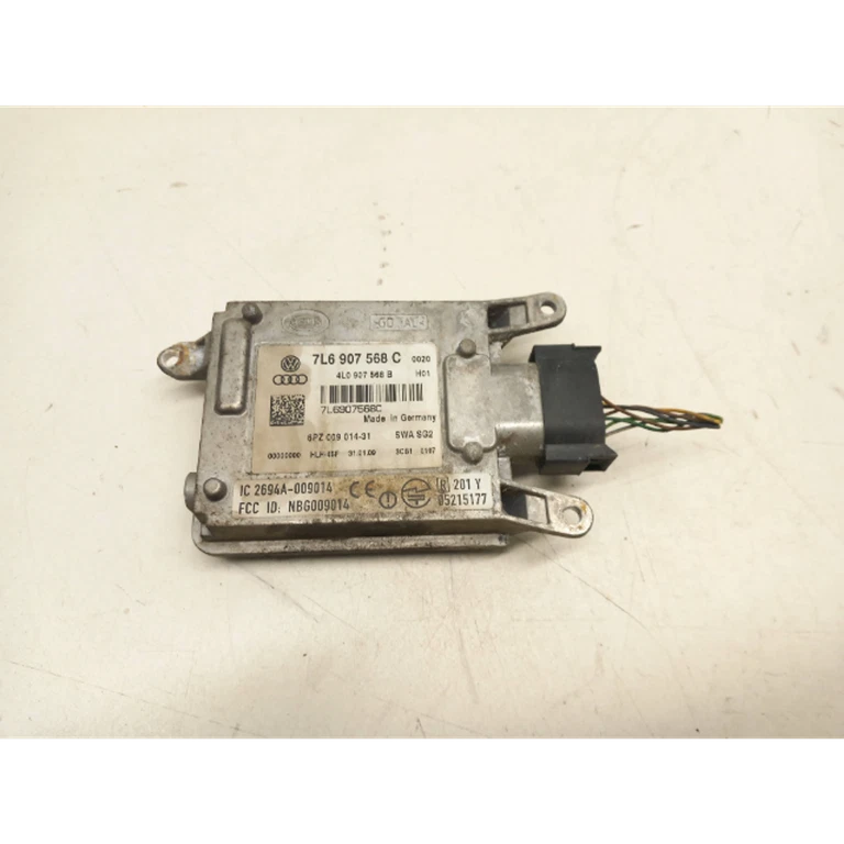

Die Beschriftung meines Modules sieht wie auf dem Bild aus (aus dem Netz, ist allerdings ein 566C).
Also 3 Bezeichnungen 7L6.... und 4L0.... mit gleichen Ziffern und dann die Hella Nummer 6PZ....
Bei Audi gibt es z.B. 4G0907566D. Da steht die gleiche Bezeichnung 2x auf dem Modul.

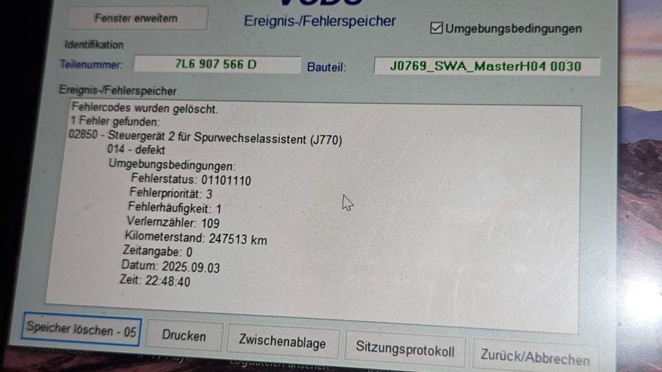

Zum Fehler: Der Fehler ist "02850 Steuergerät 2 defekt".

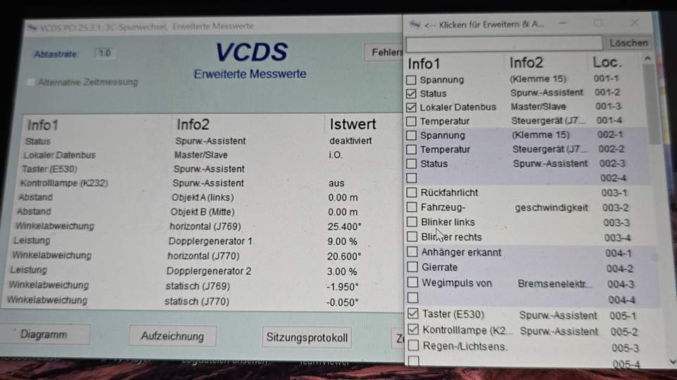

Nun wird mir neben dem Fehler außerdem angezeigt, daß:
  • der interne Bus Slave-Master ok ist
  • Werte für die Leistungen der Dopplergeneratoren 1 und 2 angezeigt werden
  • Werte für Winkelabweichung horizontal für beide Module anezeigt werden
  • Werte für die Winkelabweichung statisch für beide Module angezeigt werden.
Also entweder unplausible Werte oder es ist etwas anderes defekt. Solche Dinge wie defekte CAN-Treiber-ICs fallen ja weg.

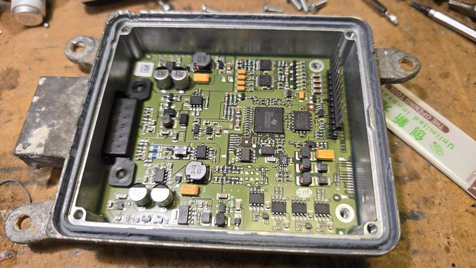

Da ist ja oben etwas unter der Haube, vermutlich kontaktiert mit der Stiftleiste? Letztlich Mechanik, die in Mitleidenschaft gezogen werden könnte.
Und dann sehe ich noch einen Haufen Tantal-Kondensatoren, die sollte man alle prüfen.
Und dann sehe ich die anderen Bilder (vermutlich von Dir) im Netz, da ist ja noch ein Quarz im Deckel, auch empfindlich gegen ständige Erschütterungen.

Auf der Stiftleiste ist die Radarantennenplatine unter dem Deckel. Die hatte ich kreuzgetauscht mit dem Master. Keine Besserung. Quarz sollte ich trotzdem schauen.
Bisher war ich eher versucht, irgendwas aus Daten zu erkennen (weil ja welche ankommen) - statt Bauelemente rauzuwerfen. Muß wohl meine Art, zu suchen, ändern.
Die Tantal-Cs werde ich erneuern, hatte bisher nur bei den Elkos nach ESR geschaut.

Tauchen in den VCDS Logs überhaupt die Daten des Slave auf? Das müsste in etwas so aussehen:
Adresse 3C: Spurwechsel Labeldatei: DRV\7E0-907-566.clb
Teilenummer SW: 7L6 907 566 D HW: 4L0 907 566 B
Bauteil: J0769_SWA_MasterH02 0030
Revision: 00H02000 Seriennummer: 6PZ 009 014-11
Codierung: 0000153
Betriebsnr.: WSC 08020 111 91376
VCID: 3E74A6D76D6412CE6F-806A
Subsystem 1 - Teilenummer: 7L6 907 568 D
Bauteil: J0770_SWA_Slave_H01 0030
Subsystem 2 - Seriennummer: 6PZ 009 014-31
Subsystem 3 - Seriennummer: 5F19.09.1100H010003CB10566
Subsystem 4 - Seriennummer: B10566
Die Daten bei "Subsystem" sind der Slave. Wenn man diese Daten nicht sieht funktioniert die Kommunikation zwischen Master und Slave nicht (Der Slave ist mit dem Master über einen eigenen "Sensor CAN-Bus" verbunden, der ist getrennt von den restlichen CAN-Bussen im Fahrzeug).
Dann ist vermutlich der Slave defekt oder es gibt irgendwo auf dem Weg vom Master zum Slave (Sensor CAN-Bus) einen Fehler.

Es kommen wie auf dem Bild im ersten Post zu sehen, Werte für Leistung Dopplergenerator und Winkelabweichungen vom Slave im VCDS an. Es hat sich auch etwas geändert, also nichts total statisches.
Der Slavebus schickt Daten zum Master (Bild hier)
Jetzt warte ich auf die Tatal-Cs, habe erst auf den zweiten Blick gesehen, daß da auch schwarze drauf sind, dann nichtmit Beschrifttung 336 für 33µF sondern beschriftet mit AN7. Sowas mag ich ja....
Und ich suche noch welches der richtige 30 MHz Quarz ist. Sind irgendwie wenig verfügbar und bei Mouser gibt es die mit unterschiedlichen pF.

Adresse 3C: Spurwechsel Labeldatei: DRV\7E0-907-566-V1.clb Teilenummer SW: 7L6 907 566 D HW: 4L0 907 566 B Bauteil: J0769_SWA_MasterH04 0030
Revision: 00H04000 Seriennummer: 6PZ 009 014-11 Codierung: 0000152 Betriebsnr.: WSC 55652 001 104857 VCID: 3E7573AE6D0A4C6BF8-806A
Subsystem 1 - Teilenummer: 7L6 907 568 C Bauteil: J0770_SWA_Slave_H01 0020
Subsystem 3 - Seriennummer: 5F30.09.0800H010003CB10324ÿ
Subsystem 4 - Seriennummer: B10324ÿ
1 Fehler gefunden: 02850 - Steuergerät 2 für Spurwechselassistent (J770) 014 - defekt Umgebungsbedingungen: Fehlerstatus: 01101110 Fehlerpriorität: 3 Fehlerhäufigkeit: 1 Verlernzähler: 109 Kilometerstand: 247513 km Zeitangabe: 0 Datum: 2025.09.05 Zeit: 19:47:05
schätzt Du den 30.000 auf der Hauptplatine auch als fraglich ein? Müßte ja eigentlich.
Ich habe ihn gestern erst auf dem Foto wahrgenommen (unter dem µC, quer) Noch nicht wieder gemessen. Wobei das ggf. eh nichts aussagt, wenn er wenig daneben ist.
