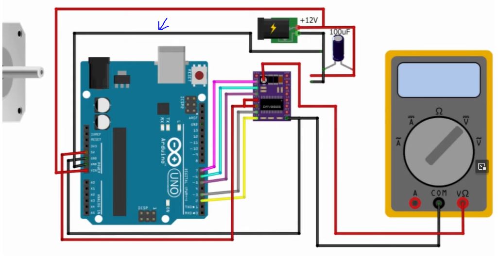

OP #7963410
Vielen Dank für eure Erläuterungen - da hat sich einiges zurechtgeschoben bei mir.
Für mein aktuelles Arduino-Projekt leite ich daraus ab, dass ich die 12 V, die der Arduino benötigt, mit den Netzteilanschlüssen Plus und Minus erzeuge.
Die ganz rechte Buchse am Netzteil ist zwar mit GND beschriftet, wird aber nicht mit dem Arduino verbunden.
Am Arduino ist der Pin zwar auch mit GND beschriftet, aber er wird am Minus des Netzteils angeschlossen. Siehe angehängter Schaltplan die schwarze Verbindung zwischen Spannungsversorgung und links am Arduino.
(Quelle: Zeitmarke 3:50 im Video: https://www.youtube.com/watch?v=J-8_txDnS3w&t=72s)
Wenn Ihr mir das bestätigen könntet, wäre ich dankbar.

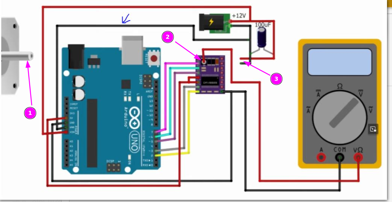

#7963421
Eigentlich sollte sie mit ERDE beschriftet sein, nicht GND. Wenn es dich irritiert, überklebe das Label.
Ja
Dein "Schaltplan" wirft allerdings Fragen auf.
  1. Ist das eine Türklinke?
  2. Soll das Multimeter wirklich in die Schraube des Trimmpotis gesteckt werden?
  3. Hier hängen zwei Leitungen in der Luft!

OP #7963592
Hi Nemopuk,
  1. nein, das ist ein NEMA17-Steppermotor. Ich will mit einem Stepper-Treiber (DRV8825) und einem Arduino einen Antrieb mit Steppermotor und Zahnriemen basteln. Meine Terassenschiebetür hat ein verschiebbares Insektenschutzgitter. Dieses will ich automatisieren mit Näherungssensor betreiben, wie eine automatische Kaufhaus-Schiebetür.
  2. Ja, so zeigt es der Youtuber im verlinkten Video. So stellt man die Strombegrenzung des DRV8825 mit dem Poti ein, bevor man den Steppermotor betreibt.
  3. Das ist die Spannungsversorgung des Steppermotor-Treibers, die laut des Youtubers erst kontaktiert wird, wenn die Strombegrenzung eingestellt ist.

Der schwarz-grüne Kasten mit gelbem Blitz ist das Netzteil. Der Schaltplan ist ein Screenshot aus dem verlinkten Youtube-Video, Zeitmarke 3:50.
