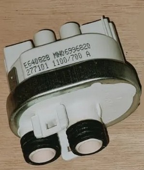

von H. H. (Gast)
Druckwächter geprüft?

von H. H. (Gast)
Thomas S. schrieb:
> Du meinst den mit 2 Löchern, Einstellschrauben am Motor? - Noch nicht.
Siehe Anhang.
von Thomas S. (Firma: Chipwerkstatt) (tom_63)
> Siehe Anhang.
Ich habe ihn rausgezogen, beäugelt. Aber Test keiner.
Könnte man das mit leichtem hineinblasen feststellen?
Es läuft wie gesagt auch kein Wasser zu.
von Wolf17 (wolf17)
Thomas S. schrieb:
>> Dreht sie denn überhaupt, wenn man Nennspannung anlegt?
> Das weiß ich nicht wirklich. Wenn man die Maschine einschaltet, brummt
> diese, als ob sie drehen würde. Das dauert ca. 2 Min.. Es kommt aber
> kein Wasser ins Gerät. - Hahn ist offen.
Also wenn man sie schon ausgebaut hat, wäre es sinnvoll gewesen zu
prüfen, ob sie ausreichend Druckwasser macht. Denn wenn Hans recht hat,
wäre der Fehler gefunden:
Hans F. schrieb:
> 5. Wicklungen gemessen, okay, ca 47R.
> Nicht okay, um ca. eine Größenordnung zu hoch.
von Wolf17 (wolf17)
Thomas S. schrieb:
> brummt diese, als ob sie drehen würde
Ist das brummen (falls das der Motor ist) ein Indiz, dass der
Druckschalter Durchgang hat?
natürlich nicht.Habe ja oben geschrieben dass ich den noch nicht
geblasen habe. Wassersäule mit Schlauch, mit dem Durchmesser kann ich
grad nicht fabrizieren.

> Ein defekter Niveausensor hängt auf voll fest. Damit wird am Anfang kein
> Wasser zugefüllt.
Habe mal dezent reingeblasen. Keine Umschaltung. Ich weiß nun nicht, ob
ich stärker, eigentlich druckvoll hätte da reindrücken müssen.
Der eine Schaltwert sagt so ca. 1000, also bedeutet für mich 1 Meter
Wassersäule.
Liege ich da richtig?
von Wolf17 (wolf17)
Thomas S. schrieb:
> 1000, also bedeutet für mich 1 Meter Wassersäule.  Liege ich da richtig?
Nicht, wenn es Pascal (N/m²) sind. Das wären 10cm Wasserstand (=10mbar).
Vorsicht mit reinblasen, da kann man schnell die Membran beschädigen.
Durchsichtigen Schlauch mit etwas Wasser in einer U-Biegung anstecken,
das freie Ende anheben, bis das Wasser in einem U-Schenkel 10cm höher
steht wie im anderen. Kein Wasser in die Messdose gelangen lassen.
Schaltpunkt(e) mit Ohmmeter überwachen.
Versteh ich nicht ganz. Die Dose ist doch an der Pumpe eh im
Wasserkreislauf.
von H. H. (Gast)
Thomas S. schrieb:
> Wasserkreislauf.
Er geht von einer anderen Art von Druckschalter aus. Die sitzen oben in
den Maschinen, und ein Schlauch geht nach unten zum Bottich.
von Wolf17 (wolf17)
Thomas S. schrieb:
> Die Dose ist doch an der Pumpe eh im Wasserkreislauf.
Die Druckmessdosen, die als Wasserniveausensoren eingesetzt werden,
haben meist eine Membran im Bierdeckelformat und schalten im
Millibarbereich.
Vielleicht hat Hinz ein Bild, wie die in der Miele aussieht.
Allerdings kann man einen Wasserdruckschalter, der einen Pumpendruck
überwacht, prinzipiell auch als Druckmessdose bezeichnen, auch wenn da
die Membran kleiner als ein Geldstück ist. Da könnte 1000 auch mbar,
also 1bar bedeuten.
von H. H. (Gast)
> Millibarbereich.
Es gibt bei dieser Maschine keinen solchen, die hat einen
Flügelradzähler für ein Einlaufmenge, und einen Füllstandsschalter an
der Wassertasche.
Habe gerade hoffentlich vorsichtig mit dem Mund reingeblasen. In beide
Kanäle. Kein Schalten mit dem Messgerät feststellbar. Aber beide nicht.
Habe die 3 Kontakte jeweils unterschiedlich belegt mit dem Meßgerät.
von H. H. (Gast)
> beide
Die haben Schaltpunkte bei 70mbar und 110mbar, da muss man schon kräftig
pusten.
> pusten.
Okay Kontakte weiß ich nun. Und schalten tut sie auch. Da muss ich ganz
schön drücken.
Dann bleibt eigentlich nur ein verstopfter Zulauf, oder das
Magnetvenntil im Wasserstop.
Hallo Forengemeinde,
nach längerer Zeit bin ich mal wieder an dem Spüler dran.
Nun fällt auf, dass in dem Behälter Granulat, oder was weiß der Teufel
da drin ist.
Frage gehört das da rein, und ist Reinigungssubstrat?
Oder muss der sauber sein? - Und das wäre das Problem mit Fehler F78.
Bild anbei.
