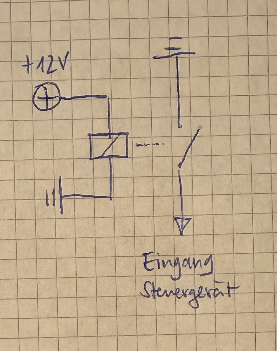

Ich bin kein Elektroniker, das mal gleich vorab. Für eine freiprogrammierbare Motorsteuerung habe ich die Möglichkeit, einen digitalen Eingang zu nutzen, der aktiviert wird, wenn ich Masse darauf gebe. Nun habe ich aber einen Sensor, der eine Spannung von +12 V ausgibt, wenn er aktiviert ist. Ich möchte aber gerne, dass eine Masseleitung geschalten wird. Klar geht das mit einer einfachen Relaisschaltung, aber hier ist mir die Latenzzeit doch zu groß.
Was wäre denn hier eine vernünftige Alternative? Am Bauen scheitert es nicht, leider am Elektronik-Verständnis.

Prinzipiell sollte die Schaltung das können was ich im Anhang skizziert habe.

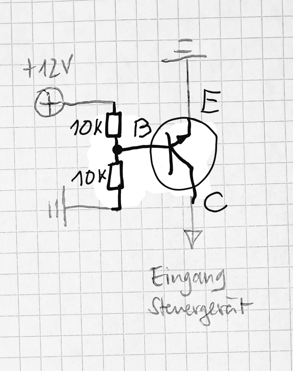

Marcel V. schrieb:
Falls die beiden GND-Anschlüsse gleiches Potenzial haben, dann kannst du statt des Relais auch einen NPN-Transistor zum Ansteuern des Eingangs benutzen!
Ich hoffe, ich verstehe das richtig, Das Potenzial müsste bei der Masse gleich sein, denn die Sensormasse ist auch mit der Fahrzeugmasse verbunden, d.h. es gibt eine einzige Masse für die 12 V und 5 V Kreise.

Danke Marcel das sieht doch simpel aus.

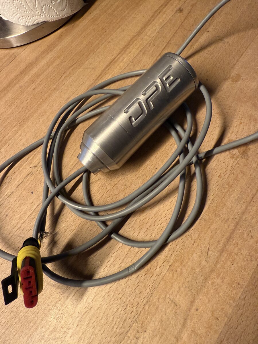

Wenn’s wichtig ist: Steuergerät: Kdfi 1.4 (Megasquirt2 clone) auf kperformance Universal Motronic Board
Sensor: dpe Performance Shift Sensor (Zu dem gibts leider keine Doku was hier innen drin verbaut ist, Spannungsversorgung 12V, Ausgang Analog 0-5v und eben digital +12v)

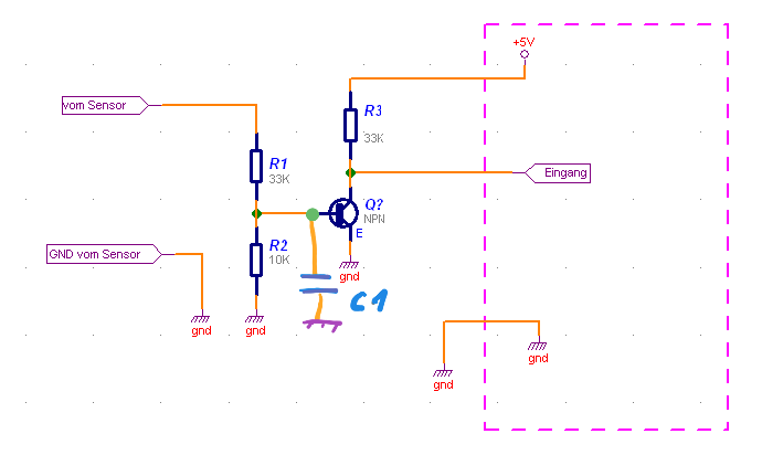

Um die Störungen noch ein bisschen zu eliminieren, könntest du zwischen Basis und Emitter noch einen 100nF Kondensator schalten. Und wenn man viel Angst hat, dann nimm einfach einen Optokoppler! Dann sind alle Probleme auf einen Schlag wie weggeblasen.

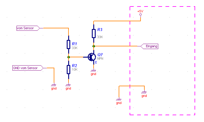

(Firma: Chipwerkstatt) #7963882
Tjomas schrieb:
Also Eingangsseite wie gehabt mit 12v und Masse, Ausgangsseite +5v, Masse und Signalleitung zum Steuergeräteeingang?
Wenn Du eh fertige Lösung zu kaufen neigst, warum dann hier diesen Aufwand?
Zumindest mein Plan sollte selbsterklärend sein. Widerstandswert sind mal grob geschätzt.

Tatsächlich möchte ich das eigentlich schon selbst bauen, da ich mir mit dem gleichen Potenzial der Masse eigentlich sicher bin. Die Bauteile dafür und ein paar Bastelplatinen habe ich da, mit den Widerständen muss ich schauen.
Ich werde das mal zusammenlöten und ausprobieren.
