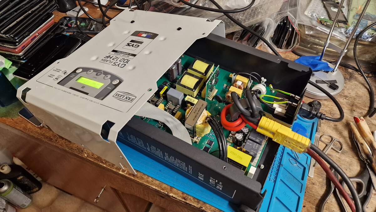

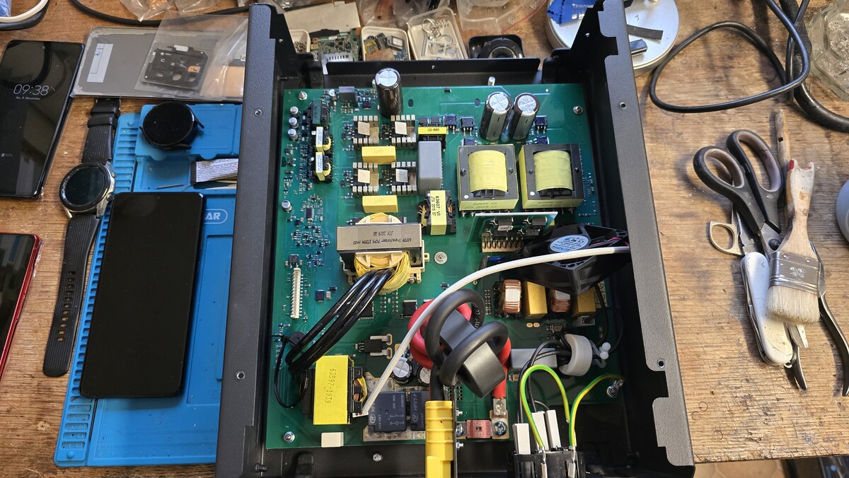

Ich habe aus meiner Werkstatt ein Gys Batterieladegerät welches defekt
ist
Es kostet zur Zeit neu 780 Euro, also lohnt sich die
Fehlersuche/Reparatur.
Ursprünglich ging das Gerät nicht mehr an, beim einschalten flog der FI
in der Werkstatt raus.

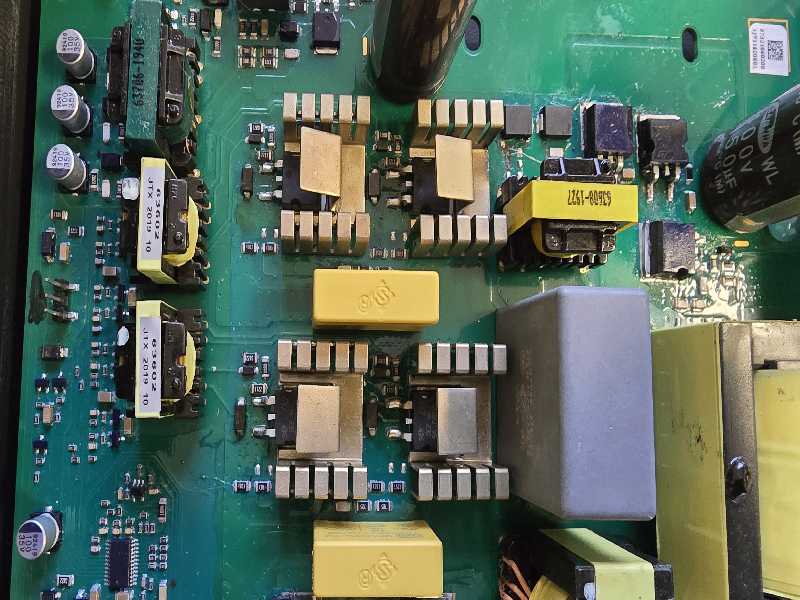

Nachdem ich es zerlegt hatte, konnte ich 2 defekte N-Channel Mosfets
lokalisieren (bei den Kühlkörbern, blau markiert), welche ich ersetzt
habe.
Vorsichtshalber habe ich alle 4 ersetzt, danach ging das Gerät an, alles
prima, kein FI löste mehr aus.
Nun kommts, es wäre zu schön gewesen.
Als ich dann eine Batterie angeklemmt habe zum laden hat es 5 sekunden
mit Ladespannung und Stromanzeige funktioniert, dann hörte ich ein
leises "Puff" aus dem Gerät, es bleib auch an, aber meldete"Batterie
nicht erkannt".

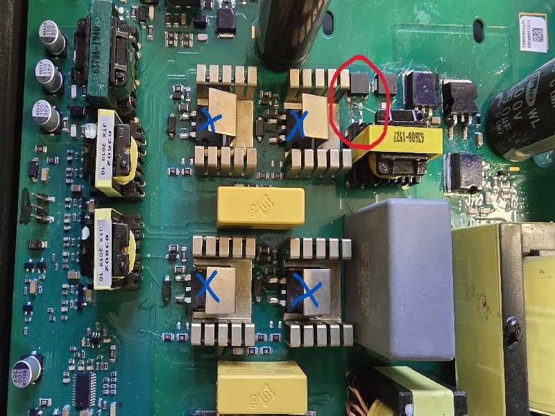

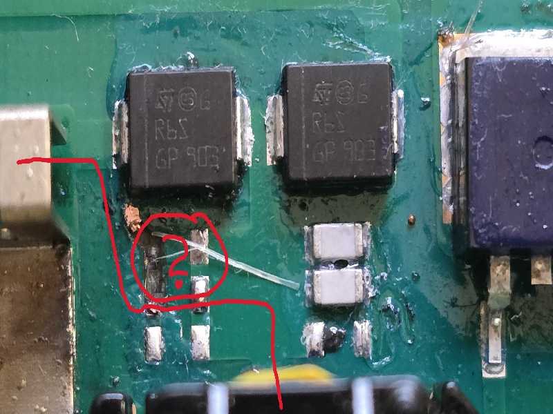

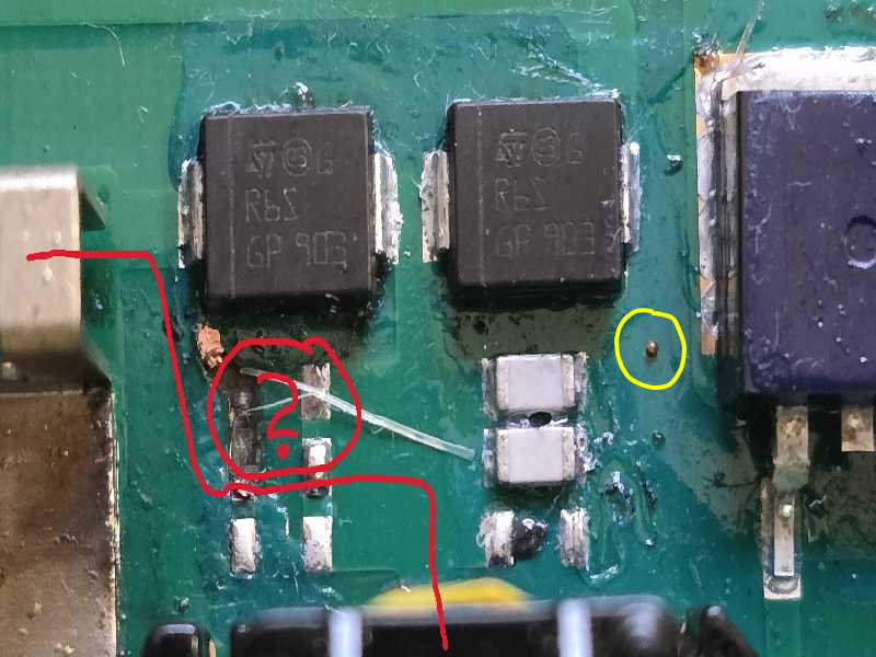

Nach öffnen des Gerätes konnte ich 2 kleine weiße SMD Bauteile an einer
Diode und Spule erkennen, die komplett mit der Leiterbahn abgebrannt
sind (roter Leitungsverlauf vom N-Channel über die beiden abgebrannten
SMD zur Spule(Trafo?).
Rechts davon ist eine Baugleiche Diode mit den Baugleichen weißen SMD
beide sind nicht beschädigt.
Die Diode an den abgerauchten SMD ist durchgemessen auch OK, hat aber
meiner Meinung nach keine Ursache.
Nun brauche ich eure Hilfe, was sind das für abgebrannte SMD Bauteile
(evtl. Induktoren?), da nicht gekennzeichnet und hat jemand eine Idee,
warum die weggebrannt sind (evtl. einer der neuen N-Channel Mosfets)?
Vielen Dank für eure Hilfe im Voraus,
Michael

von H. H. (Gast)
Keramikkondensatoren, C0G/NPO
Aber da ist mehr kaputt.

Ok, wenn das Kondensatoren waren, sind die also für den vorhendenen
Fehler nicht verantwortlich?
Da könnte ja einer beim einlöten der N-Channels dicht daneben niedrohmig
geworden sein?
Aber warum geht nun das laden nicht mehr und die angeschlossene Batterie
wird nicht mehr erkannt.
Danke
von H. H. (Gast)
Die sind einer der vorhandenen Fehler.
> geworden sein?
Eher durch Erdstrahlen.
Da ist mehr kaputt.
Das ist eben kein altvorderes Ladegerät aus Trafo und Gleichrichter.
Sieht auf den ersten Blick wie ein LLC-Wandler mit
Synchrongleichrichtung aus, recht nahe an dem dran, was ich für meinen
PV-Laderegler bauen müsste... aber keine Ahnung, wozu dann noch die
Drossel unten links vorhanden ist (ist eigentlich der große Vorteil des
LLC-Wandlers, daß er die nicht braucht). Daher würde ich gerne bitten,
wenn es Dir irgendwann reichen sollte, schmeiß die Platine nicht weg,
ich hätte da Interesse zwecks Forschung oder Teilegewinnung dran.
Diese Wandler sind leider recht komplex bzw. es gibt mehrere
Möglichkeiten, den Lastkreis aufzubauen und unterschiedliche
Betriebsmodi (zero-current oder zero-voltage switching). Ich vermute
mal, der LC-Resonanzkreis liegt in Reihe mit dem Haupttrafo
(SCR-Aufbau), dann bietet sich ZCS an, sonst hat der Wandler Probleme
beim Betrieb mit geringer Last oder Leerlauf.
Schau Dir die Gate-Beschaltung der vier MOSFETS an, die Du bereits
getauscht hast. Ist da alles intakt geblieben? Du hast das "Glück", daß
die Ansteuerung über Gate-Treiber-Trafos erfolgt, dadurch hat die
Treiberstufe höchstwahrscheinlich überlebt, aber die GDTs selbst könnten
beschädigt sein (Wicklungsschäden).
Sind die FETs der Synchrongleichrichtung auf der Sekundärseite intakt?
Die geplatzten Kondensatoren sehen so aus, als wären die zur Entstörung
der Dioden gedacht gewesen. Die Induktivität könnte ein
Stromtransformator (zur Strommessung im Primärkreis) sein, angeschlossen
am LC-Schwingkreis, der Mittelpunkt zwischen den Dioden könnte der
Ausgang einer der beiden Halbbrücken sein (die zweite Halbbrücke müsste
dann direkt am Haupttrafo angeschlossen sein).
Bitte nicht unbedingt mit voller Betriebsspannung dran herumprobieren.
Jeder Knall vergrößert den Schaden. Es wäre besser, nur die
Treiberschaltung und Steuerung mit Strom zu versorgen, nicht aber den
Leistungskreis und dann erstmal zu messen was los ist.

Falls Du es noch weiter versuchen willst, mich würde mal interessieren,
ob die sekundärseitigen MOSFETs am Trafo (für die Sychrongleichrichtung)
noch intakt sind. Oder weißt Du eigentlich, wie der Defekt entstanden
ist?
von Michael H. (micha_m3)
meinst du die 4 rot gemarkerten auf der Beispielplatine?
Vor ein paar Jahren hatte ich schon einmal ein fast Baugleiches Gerät
mit den gleichen Symptomen, FI fliegt raus bei einschalten.
Wurde damals zum Hersteller geschickt zur Reparatur, kam als
"irreperabel" zurück.
Damals habe ich ne Weile gebraucht und einiges ausgelötet, bis ich den
Fehler gefunden hatte, da waren auch die gleichen FET defekt.
Beim Chinamann neue bestellt, eingelötet und das Gerät läuft heute
noch;)
Daher meine Übrraschung, das dieses auch wieder anging, aber dann die
beiden Kondensatoren abgeraucht sind.
Wobei der eine von den beiden richtig abgeraucht ist und der andere
daneben aussah, als ob er von dem anderen mitgerissen wurde.
Da ich ja gelernt habe, dass auch evtl. Erdstrahlen dafür verantwortlich
sein können, würde mich mal interessieren, was die wahre Ursache sein
könnte;)
Die Strahlen kann ich ausschließen, da ich Mobiltelefone und andere
Geräte mit meinen bescheidenen Kenntnissen repariere und da ist durch
Strahlenbelastung noch nix gestorben, außer durch Laienhafte Fehler
meinerseits.
Laut meinem Azubi hat er das Gerät eingeschaltet, an die
Fahrzeugbatterie angeschlossen und dann ging nix mehr.
Eigentlich sind die "Narrensicher", melden sich bei Verpolung, oder
nicht angeschlossener Batterie.
Gruß,
Michael
Korrekt. Schau mal bitte nach, ob die einen Durchschuss haben oder ob
die parasitäre Diode (S->D) noch messbar ist. Wenn die hin sind,
schließt das den Wandlertrafo sekundärseitig kurz und das könnte zur
Überlastung und Zerstörung der primärseitigen FETs führen wenn die
Schutzschaltung das nicht mitkriegt.
Was Du Dir auch noch anschauen könntest, wären die beiden Relais (sind
die geöffnet oder kleben die) und die Sicherung an der Batterie-Leitung.
Wenn eines der Relais klebt, könnte man durch Falschpolung der Batterie
die sekundärseitigen FETs zerstören wenn die Sicherung nicht schnell
genug anspricht.

Manchmal sterben diese Kondensatoren aus purer Gemeinheit. Das würde ich
aber in diesem Fall ausschließen, das wäre sofort beim Einschalten
passiert und nicht erst nach kurzer Zeit. Sie waren meiner Meinung auch
nicht der Auslöser des ersten Defekts, denn dann wären die FETs beim
Einschalten erneut gestorben.
Bleibt Überspannung oder man könnte die Dinger auch mit zu viel Strom
überlasten, etwa mit einer viel zu hohen Arbeitsfrequenz des Wandlers.
Das wäre beim Resonanzwandler theoretisch möglich, auch wenn die
hoffentlich nicht probiert haben, einen SCR-Wandler mit zero voltage
switching zu bauen.
Der Schaden an der Platine (verdampfte Leiterbahn) deutet jedenfalls
darauf hin, daß einer der beiden Kondensatoren zur Drahtbrücke mutierte
oder bei seinem Abgang zumindest einen kräftigen Lichtbogen gezündet
hat.

Also die eingekreisten FET sind nicht durchgeknallt, soweit ich das
nachgemessen habe.
Die Diode scheint auch noch OK, die Relais trennen, kleben nicht.
Ferner ist die Schmelzsicherung am Pluspoleingang auch noch OK.
Auf der Minuspolseite scheint ein Messwiderstand zu sein, der hat auch
Durchgang, an den gehen noch zusätzlich 3 kleine Anschlüsse dran, daher
vermute ich einen Messwiderstand.
Gruß,
der Michael

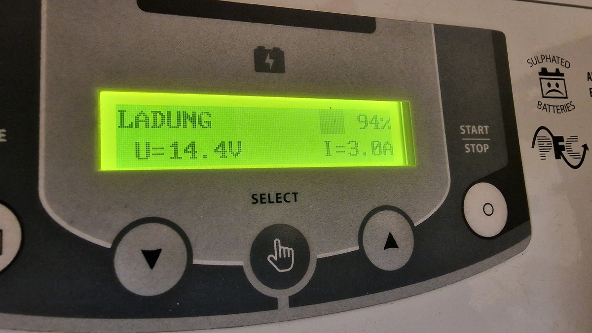

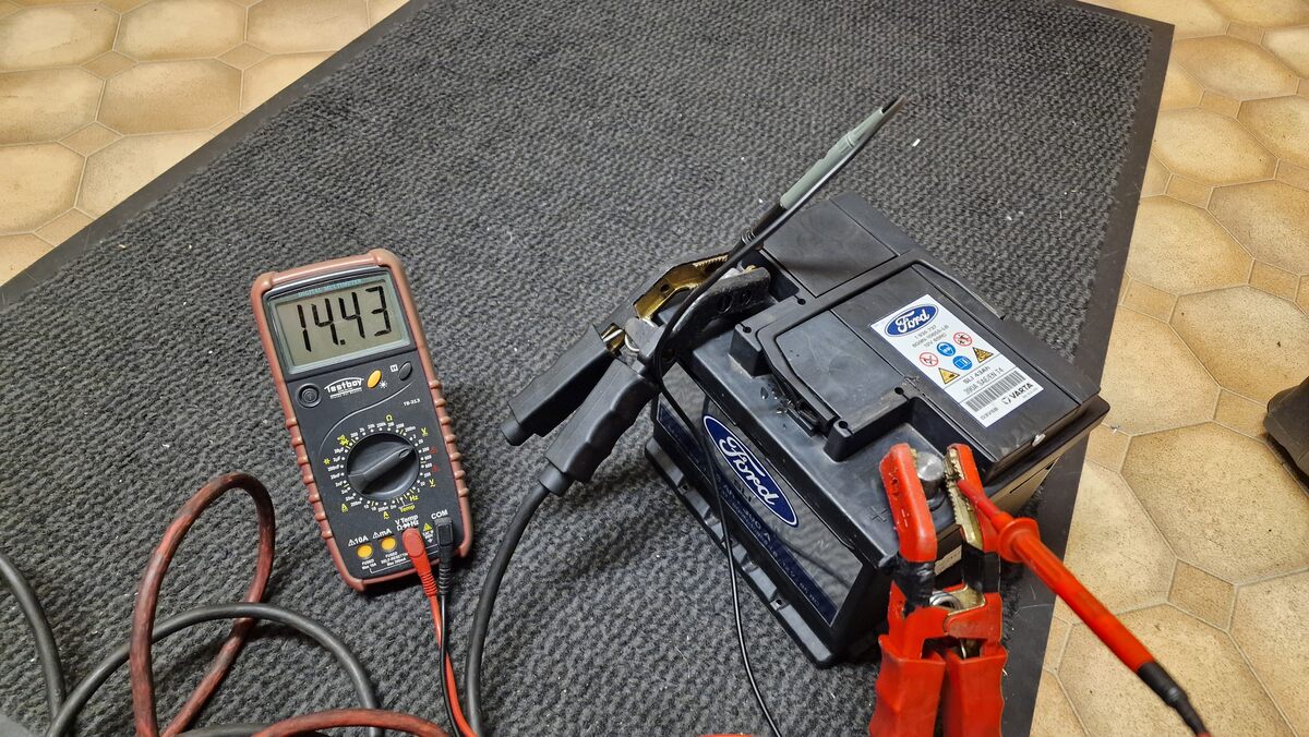

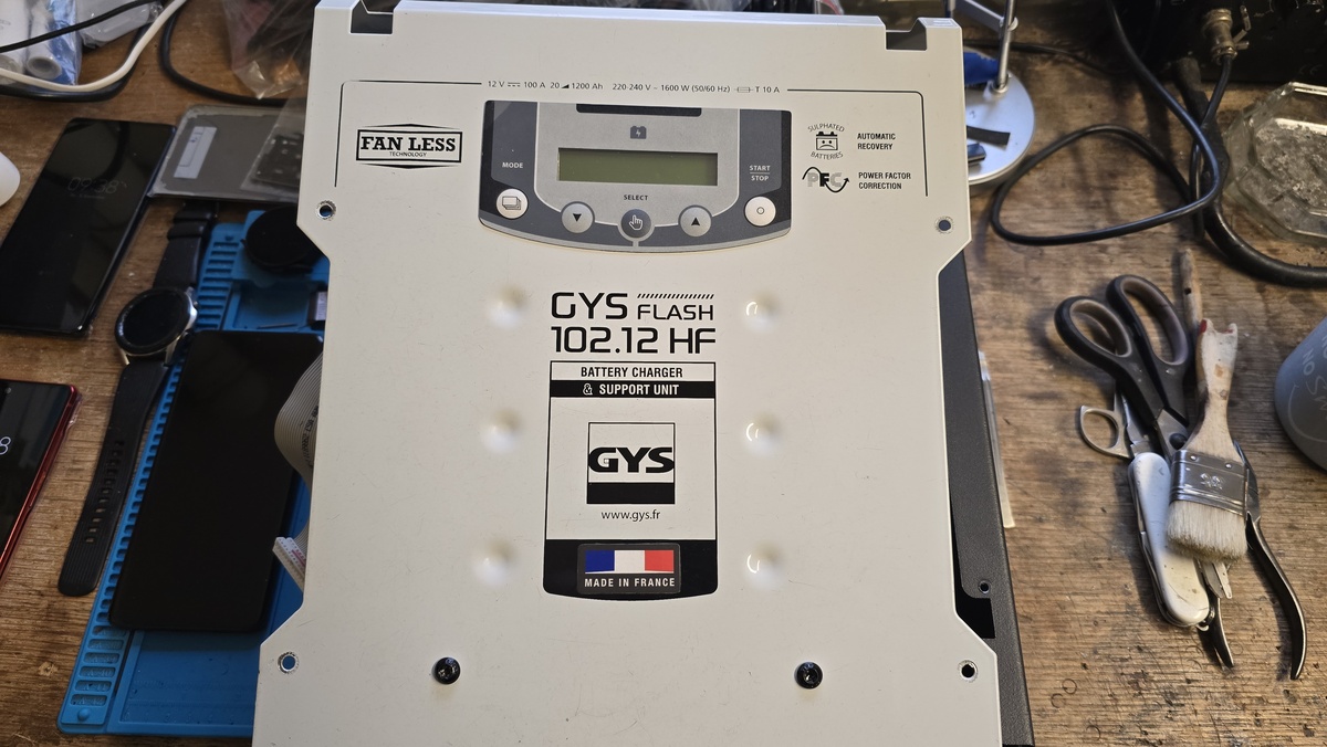

ein Update zum Ladegerät, habe mich heute mal wieder damit beschäftigt,
da ich nicht arbeiten musste.
Es fuktioniert doch !!
An der einen Klemme, welche an die Battiere kommt war die
Kabelverschraubung lose, daher hat es beim 1. Testlauf die Batterie
nicht erkannt.
Bilder anbei.
Bleibt aber noch ein Problem mit den abgerauchten Kondensatoren.
Die waren ja nicht nur zur Zierde da drin.
Durch welche kann ich die ersetzen, da bräuchte ich noch Unterstützung!
Muss ich da als Info irgendwelche Messungen machen?
Dankeschön im Voraus,
Micha
von Thorsten S. (thosch)
> hat.
Fetter Lichtbogen ist plausibel, habe im Foto mal einen Kupfertropfen
markiert, der aus der verdampften Leiterbahn stammen dürfte.
Na gugg. Schicke Rückmeldung.
Die beiden noch intakten Kondensatoren rechts sind vermutlich mit den
beiden zerstörten identisch. Einen auslösten und messen, gleichen
besorgen, mit möglichst hoher Spannungs- und Impulsfestigkeit. Beim
Auslöten Vorsicht, Keramikkondensatoren mögen das nicht besonders
(brechen leicht), wirst evtl. jemanden brauchen, der eine
Heißluft-Reworkstation hat.
Und mach das alles richtig sauber, der ganze schwarze Schmodder ist
leitfähig und muss weg.

habe jetzt mal einen vorsichtig ausgelötet und versucht mit meinem
Multimeter durchzumessen.
Soweit das mit dem Ding überhaupt möglich ist)
Ich komme da auf 1,2nF??
LG,
Micha
von H. H. (Gast)
Kommt schon hin. Und die Baugröße wird 1206 sein.
Sowas kommt in Frage:
https://www.tme.eu/de/details/1206n102j102ct/kondensatoren-mlcc-smd/walsin/
Hi.
Danke für die Info, ich habe jetzt welche bei Reichelt bestellt, da
waren sie incl. Versand günstiger.
Ich melde mich, wenn sie drin sind, ob alles läuft;)

Fu....
Ok, wer lesen kann, ist klar im Vorteil;)
Hab jetzt nen 10er Abreißpack bei TME bestellt.
Danke,
Micha
von H. H. (Gast)
Die Dioden hast du geprüft? Insbesondere die "rechte"?
Kann durchaus sein, ich hab extra drangeschrieben, daß man sich da sehr
leicht irrt wenn man eine Schätzung abgibt.
Ja, habe ich, ist OK.
Beim letzten Probelauf mit angeschlossener Batterie und Last habe ich
extra noch eine Temperaturmessung mit einem IR Thermometer gemacht, um
heißlaufende Bauteile auszuschließen.
Das wärmste waren die ersetzten FETs mit 52 Grad, die Dioden lagen beide
bei knapp 30 Grad.
Gruß,
Micha
von H. H. (Gast)
Dann wird das ja klappen. Tausch aber auf jeden Fall alle 4 Kerkos aus.
Hallo.
Update, SMD Kondensatoren alle 4 ersetzt, Leiterbahn geflickt, alles
nochmal durchgemessen, Ladegerät läuft;)
Morgen gehts in die Werkstatt zum Härtetest.
Vielen Dank für eure tolle Unterstützung,
Michael
