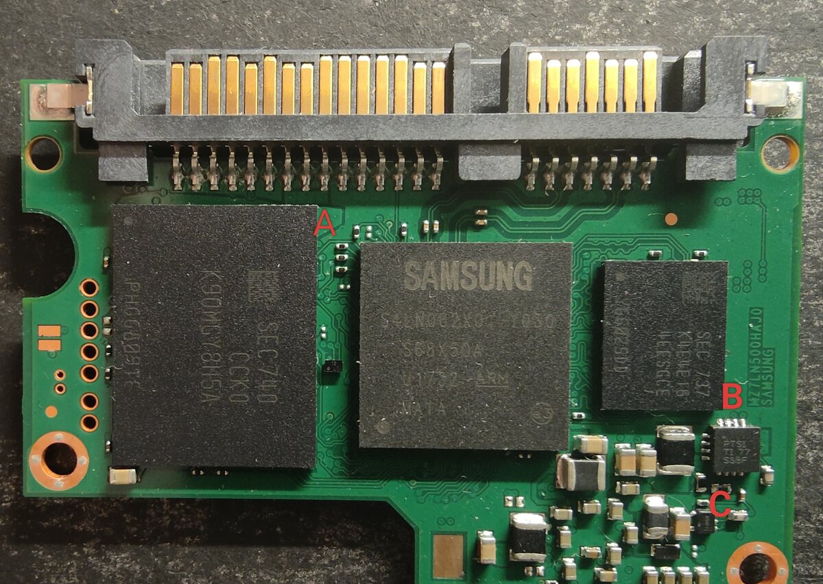

Ich habe nur an den Messpunkten e und d Spannung messen können:

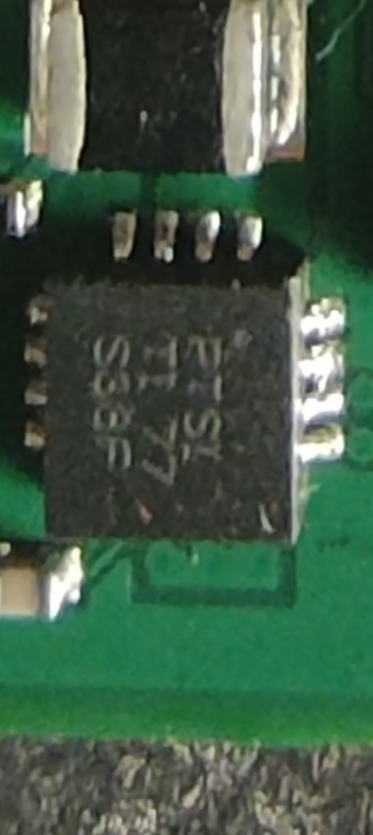

Das Bauteil in B  ( zwischen MArkierung B und C) soll, ggf. eine eFuse
sein, ( StefS4s)  Allerdings liegt weder über, noch unter dem Bauteil
Spannung an.
Eine Frage:  Kann ich von 5+ Pin auf das Bauteil B ( ersten beiden PINS)
Spannung legen ?   Oder kennt jemand das Bauteil und kann mir da weitere
Tipps geben ?
Laut Messgerät kann ich beim Bauteil von oben nach unten durchmessen
(Piepen)

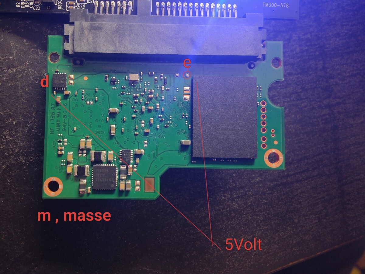

Am USB liegen 5 V an, auf dem Board bis Messpunkt e nachverfolgbar
Chips werden auch bei längerem Anschluss nicht warm, nur per
IR-Thermometer/Laser geprüft
Messpunkte und Ergebnisse:
Referenzmasse: Schraubloch
P7–P9 SATA-Power: 5,0 V
Rückseite d oben und unten: 5,0 V
Rückseite e: 5,0 V

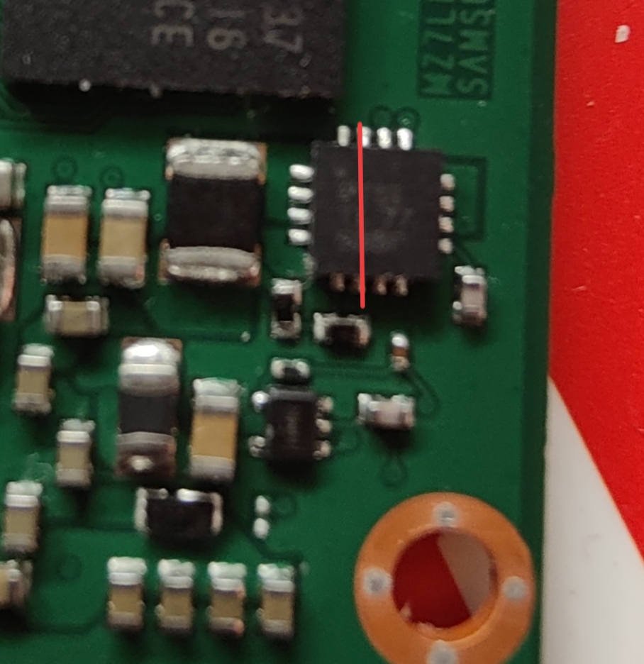

Vorderseite im Bereich der vermuteten eFuse: auf einer Seite Spannung 0
V, auf der anderen Seite 0 V, ich bin nicht sicher, ob ich VIN oder VOUT
treffe
Unklar, ob das 8-Pin-Bauteil zwischen B und C tatsächlich eine eFuse
ist, vermutet STEF5S oder ähnlich, Kennzeichnung unklar
Bisherige Interpretation:
5 V liegen bis d/e an, danach offenbar Unterbrechung Richtung eFuse-VIN
oder zwischen eFuse-VIN und eFuse selbst
Möglich: offener 0-Ω-Link oder Ferrit im 5-V-Pfad zur eFuse, alternativ
Via-Riss
Fragen an das Board:
Ist das 8-Pin-Bauteil zwischen B und C auf dieser 850-EVO-Revision
tatsächlich die 5-V-eFuse bzw. ein kompatibler High-Side-Switch, oder
ist es ein anderes Power-Bauteil
Darf ich für einen kurzen Diagnose-Test die 5 V von SATA P7–P9 direkt an
Bauteil B oder einen eindeutig identifizierten VIN-Knoten der eFuse
legen, alternativ +5 V an den VOUT-Kondensator einspeisen, jeweils nur
mit Labornetzteil 5,00 V und Stromlimit 0,25–0,5 A
Wo liegt auf dieser PCB-Revision zuverlässig der 2-Pin-Serienlink im
5-V-Pfad vor der eFuse, falls vorhanden, damit ich ihn messen bzw.
temporär überbrücken kann
TPS62130, Schaltregler.
von Andreas S. (bastelmax)
Spannung nach / vor dem Schaltregler vorhanden ?
von Dennis S. (schutzgeist)
vielen Dank für die schnelle Antwort.
Derzeit nur an e und d.
Am markierten Bauteil liegt keine Spannung an, also auf der ganzen Seite
nicht.
