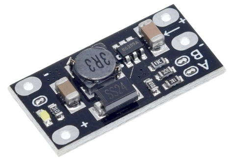

Ich habe heute dies von mir bestellte Boost-Modul bekommen, welches 3,7
V auf 5 V (und andere Spannungen) heben kann. Das ist für einen Einsatz
ja dann eher ungeeignet, denn besser wäre ja ein Buck-Boost Modul direkt
mit 3,3 V, aber das ist noch im Zulauf.

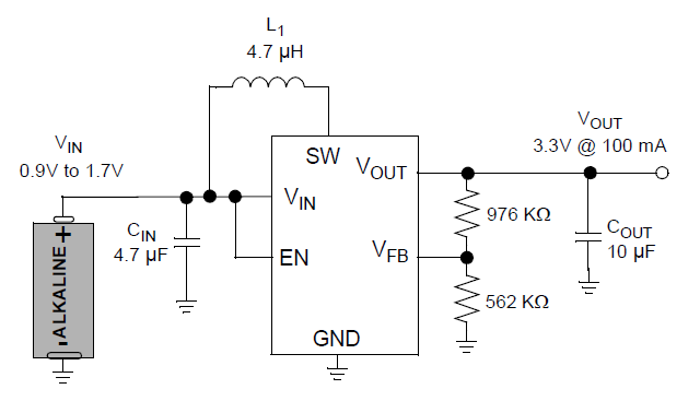

Das Modul arbeitet ab 2,0 V und ist kurzschlussfest am Ausgang. Auf dem
Modul ist ein "MCP1640", welcher eigentlich speziell für
Batterieanwendungen gedacht ist. Bei geeigneter Beschaltung sollte der
auch 3,3 V liefern können.
Leider schluckt das Teil in meinem Lasttest bei 50 mA Nutzlast gute 20
mA zusätzlich, was ich mir jetzt nicht so erklären kann.
von Nemopuk (nemopuk)
Wenn die Batteriespannung geringer ist, als die Ausgangsspannung, dann
muss das so sein. Außerdem hat jeder Schaltwandler Verluste. Die sind
bei sehr geringer Belastung typischerweise hoch. Deswegen detzt man
nicht einen 2000W Wandler ein, wenn man nur 5W braucht.
Vergleiche die Eingangsleistung mit der Ausgangsleistung. Wenn du 80%
Wirkungsgrad hast, kannst du zufrieden sein.
Leistung = Spannung * Strom

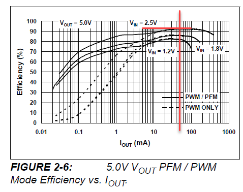

von Olli Z. (z80freak)
Wenn ich den Graphen dazu befrage sollte ich ja bei über 90% liegen. Das
entspricht aber nicht den Messwerten. Ich muss mal die Bauteile
vergleichen...
Uuuh, ich lag falsch mit meiner Bauteilanalyse :-( Das ist kein MCP1640
sondern ein SDB628.
Mag sein, aber nur wenn du die Schaltung auch genau so aufbaust, wie es
der Hersteller gemacht hat. Rate mal, wie die Chinesen das ganze Modul
für 99 Cent verkaufen können, und damit auch noch Gewinn machen, obwohl
schon der Chip darauf bereits die Hälfte davon kostet.

Gute Wandler haben > 90% Wirkungsgrad, aber nur in einem kleinen
Arbeitsbereich. Wird kein Strom benötigt, ist dieser unterirdisch.
Die richtige Idee kam schon am 11.11. von Fred F. - LiFePO4
Bei einem Ladezustand von 95% bis 5% gibt es die benötigte Spannung:
https://www.lumentree-portal.de/wp-content/uploads/2024/11/Batteriezelle.jpg
Und im Leerlauf ist die Stromentnahme genau 0,00.
Und durch den geringen Ri sind Spitzenströme kein Problem.
Bei NKON.NL gibt es 18650er LiFePO4 mit 2,2Ah und Entladestrom 6,6A
Auch die Ultra-Low-Power Wandler von TI mit Quiescent-Current im
zweistelligen Nanoampere-Bereich - viel niedriger als bei LDOs?
